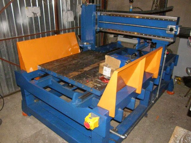

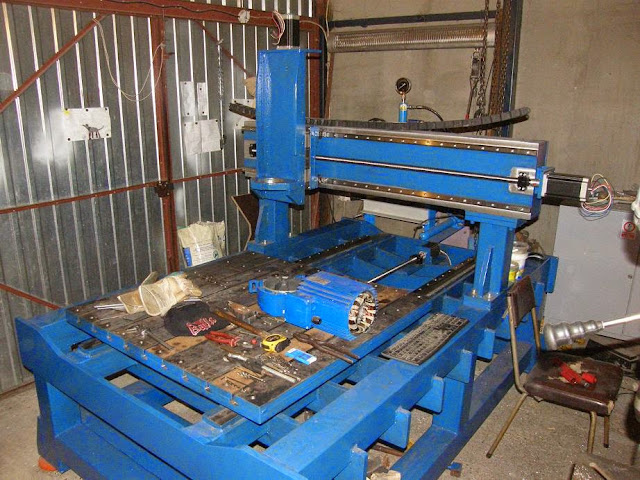

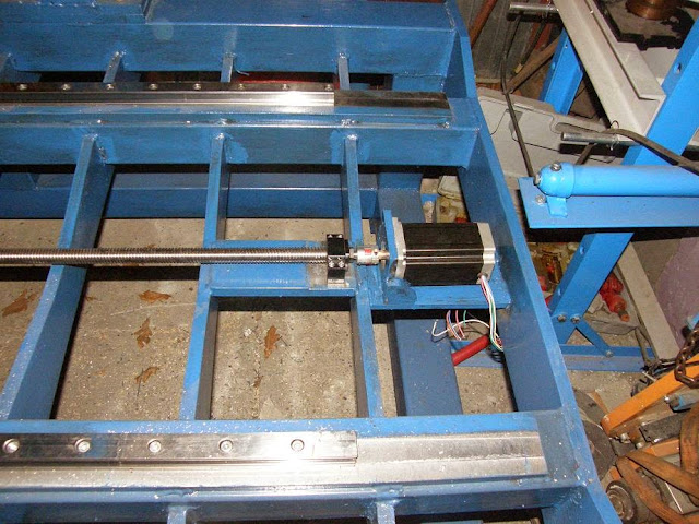

o jak sie ciesze, nikt nie marudzi, zetka wisi, przy okazji pomalowalem, silniczek napędu stolu tez wisi, jutro kostka pod stół.
sie us,mialem troche z tych kostek z avanti,. bo tak upierdolili jakby ostatni brzeszczot mieli a wymiar 120 w "najbliższym" miejscu wynosi 135 a w najdalszym 143 no i niepotrzebna robota, trzeba splanować dobre 15mm, już tam nie wspominam o wyprowadzeniu powierchni, coś ta firma zaczyna szwankować.

Nikt specjalnie nie marudzi bo wszystko w miarę zgodnie ze sztuką. Ja trochę pomarudzę.... Nie zimno Ci tam w tym blaszaku ? :mrgreen:

Post napisał: bartuss1 » 19 sty 2015, 20:28
mam 2 swetry i kożuch jakoś daje rade hehe
[ Dodano: 2015-01-20, 19:38 ]
kupilem bakterie do aparatu to i z lampką błyskową cykałem

Post napisał: bartuss1 » 24 sty 2015, 19:44
pstryk

To ja też się przyczepię, :) tą rurkę od chłodziwa mogłeś dać pod stołem a dopiero wyprowadzić koło nogi bramy...

Post napisał: kamar » 25 sty 2015, 07:18
IMPULS3 pisze:To ja też się przyczepię, :).
To i ja :) Grzyb ma być w miejscu dostepnym a nie stwarzac dodatkowe problemy.

Post napisał: gmaro » 25 sty 2015, 07:39
A i osłony mogły być wyższe przynajmniej do wysokości bramy inaczej chłodziwo+frez+wióry będą robiły spory rozbryzg na boki ( będziesz czuł lub klient niedosyt odnośnie wysokości ) chyba, że maszyna ma tylko np: grawerować :razz:

Post napisał: bartuss1 » 25 sty 2015, 08:46
wyjdzie w praniu
poza tym to moje pierwsze osłony, wiec mogłem czegoś nie przewidziec, mają wysokośc 350, zreszta, klient pewnie z czasem sam sobie dostosuje co mu pasuje a co nie.
jeszcze troche drobiazgów i okablowanie no i frezowanie stołu na koniec.

Post napisał: spol » 25 sty 2015, 23:33
Współczuje temu kto będzie wióry wygarniać z pod tej maszynki ;-)
