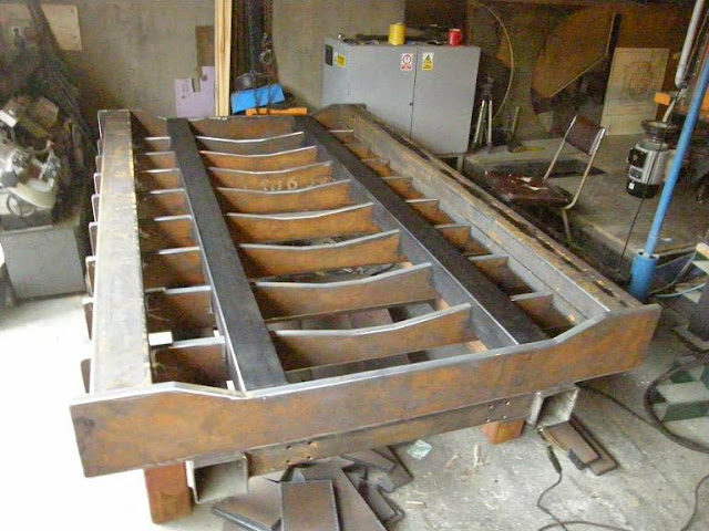

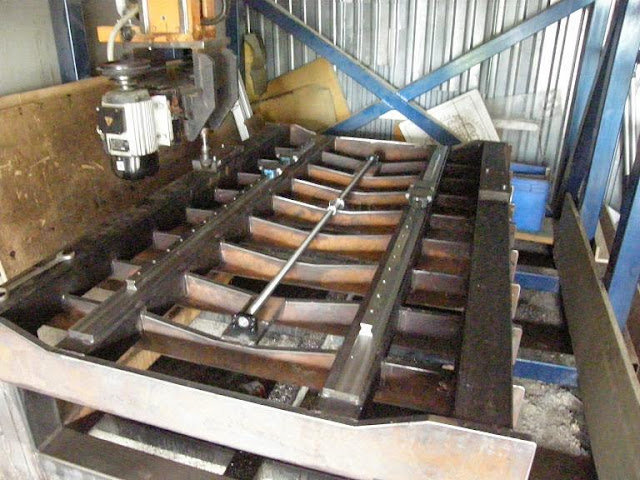

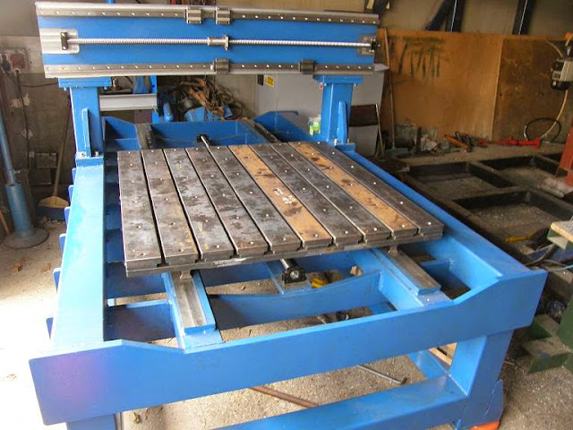

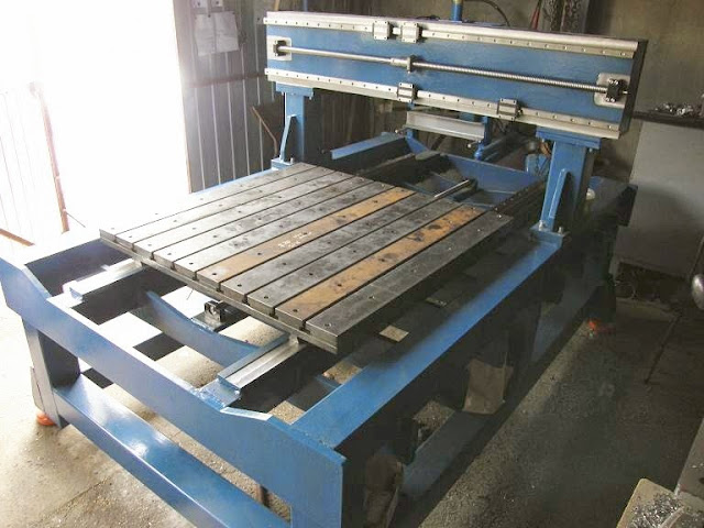

dobra, przyznam sie.
robie frezarkę jak w temacie
zabawka do obróbki alu i stali, rama odprężona dupacyjnie.
prowadnice na ramie thk 30, pozostale thk 25
napedy na korkowcach 12,5 Nm po ethernecie
śrubki toczne 2505 z podwójnymi nakretkami w osiach poziomych, wrzecionko z jamnika 5,5kW ISO 40
no ale obrazki warte tysiąca słów, to wklejam tyle ile do tej pory zrobiłem.
a, maruderom nie odpisuję, nie chce mi się ścinać.

bartuss1
Posty w temacie: 73
Posty: 8349
Post napisał: bartuss1 » 09 sty 2015, 19:03
dupacyjne a wibracyjne to jedno i to samo
a, stolik z blachy 20 ki kanapkowy typu T, dolna kanapka 12mm, gorna 20mm, skrecane do podstawy. Calośc będzie frezowana na końcu, jak juz poskładam do kupy zetke z poprzeczna, osłonkami, szufladą i pompą chlodziwa od FWA32 hehe
masa stoliczka poł tony, stąd tez ten skok sruby 5mm żeby jaj nie było
Alvar4
Posty: 1364
Lokalizacja: Okolice Łodzi
Post napisał: Alvar4 » 09 sty 2015, 20:04
Niezła bestia wyszła. A po cimu te prowadnice na stole takie krótkie? Ktoś źle pomierzył i brakło czy się plan zmienił i z dużego stołu zrobił się mniejszy a rama została z zapasem?
.....chyba już wiem....wózki są przykręcone bliżej siebie a nie na krańcach stołu i stąd takie dziwne wrażenie że prowadnice za krótkie.... :wink:
Jeszcze interesuje mnie sam etap spawania ramy. Najpierw powstał szkielet zewnętrzny czyli rama i te wmocnienia (wręgi?) a na końcu zostały wspawane dwa profile pod prowadnice? Wiesz o co mi chodzi... o wygięcie tych grubych profili ramy w bananka z powodu spawania żeber od dołu. Spawy ciągną i pewnie leki banan jest ale to nie gra większej roli jeśli tylko profile pod prowadnice zostały wspawane na końcu... Ja wiem że i tak wszystkie powierzchnie zostały splanowane ...... po prostu ciekawi mnie czy pospawałeś to tak jak myślę...

fus23
Posty: 336
Rejestracja: 11 mar 2006, 22:42
Lokalizacja: Elbląg
Post napisał: fus23 » 09 sty 2015, 20:11
A na kratownice to też blaszki 20 czy coś więcej poszło ??
Ciekaw jestem też jak brama - poprzeczna belka jest zrobiona z pojedynczych płyt czy jakieś profile...
Dalej się 5-ośówką nie mogę nadziwić wygląda jak byś konstrukcje garażu wykorzystał ..:P
a raczej nią garaż podparł ...
pozdrawiam

bartuss1
Posty w temacie: 73
Posty: 8349
Post napisał: bartuss1 » 09 sty 2015, 20:32
alvar zgadłeś - prowadnce są za krotkie, takie dostalem, 1650 na strone, a zeby uzyskac przesów 1000, stąd rozstaw wozkow to 650
ogolnie wszystko jest z blachy 20 ki, profile 120x120x6, w srodku 100x100x4 z nakładką 20mm, takie były na składzie. nogi i doł 120x120, stopy i zeberka z blachy 12 ki, wibroizolatory TA120
a, belka składana z bach 12 mm, w srodku zebrowana
[ Dodano: 2015-01-09, 20:38 ]
alvar - od spodu nie spawałem hehe, tylko na bokach. ja juz mam doświadczenie z bananami
