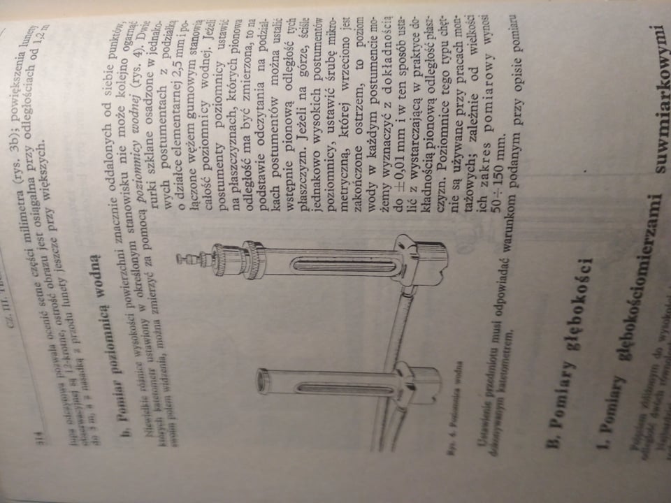

Post napisał: Bartollini » 16 cze 2021, 18:56
bartuss1 pisze: ↑
16 cze 2021, 10:07
Można zamiast wody dać spirytus albo rtęć. tak czy smak dokonując pomiaru przy jednakowym cisnieniu i temp jakas tam szansa jest większa niż najlepszym laserem, a coriolis to nie wiem, on chyba dotyczy przyspieszenia całego globu a nie tam kilku m2
no z karuzelą też nie głupi pomysł, ale musialaby byc ustawiona dokladnie w pionie a ramię obejmować punkty pomiarowe, tylko czy miejsca wystarczy po cięciwie okręgu, tylko że okrag w kwadracie moze wyznaczyć jakies tam punkty, tu jest prostokąt, a owe punkty najlepiej miec na skrajniach, zeby struny dało się ustawić.
Stare ksiązki mówią tak

no wlasnie jeden doktorek mi cos kiedys nawijal o srubie mikrometrycznej połączonej wlasnie z waserwagą i ze moża uzyskac dokładnosc do 0,01.

Post napisał: kamar » 16 cze 2021, 19:59
bartuss1 pisze: ↑
16 cze 2021, 19:26
I co się tak podniecają idealnym poziomowaniem ? Ty zadbaj aby osie maszyny były do siebie prostopadłe. Wszystkie moje maszyny, poza dużymi szlifierkami, poziomu nie trzymają. Chłodziwo ma spływać tam gdzie mi pasuje.
