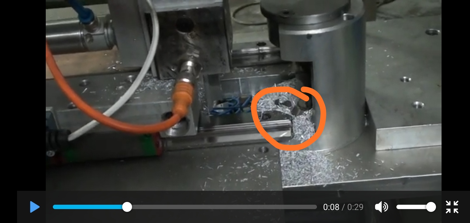

Post napisał: Dawid92 » 07 lis 2020, 16:59
To zęby z frezów ? :mrgreen: Obrazek
IMPULS3
Posty: 7992
Lokalizacja: LUBELSKIE
Re: Frez zespolony
#67
Post napisał: IMPULS3 » 07 lis 2020, 17:28
Hebluje jak w drewnie. :)
Dodane 52 sekundy:
Dawid92 pisze:To zęby z frezów ?
Chyba rozerwało freza.

Post napisał: kamar » 07 lis 2020, 17:38
Taa :) Wydmuch jest niezbędny bo się zapycha.
Ale ząbek już pogrubiony :)

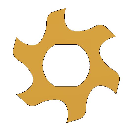

Post napisał: atlc » 07 lis 2020, 21:29
To może przestawisz zęby o równy kąt? Bo to, że środkowe dwa frezy pracują razem to porażka.
Patrzę na to i dalej myślę, że wolałbym robić to z monolitu - z czasem wymiany przesadzasz, łatwo jest to zrobić tak, żeby nie trwało dłużej jak kilka minut. Tym bardziej, że węglik przy frezowaniu aluminium, z chłodzeniem i bez przesadnego Vc będzie tu "wieczny" względem tego Hss-a.
