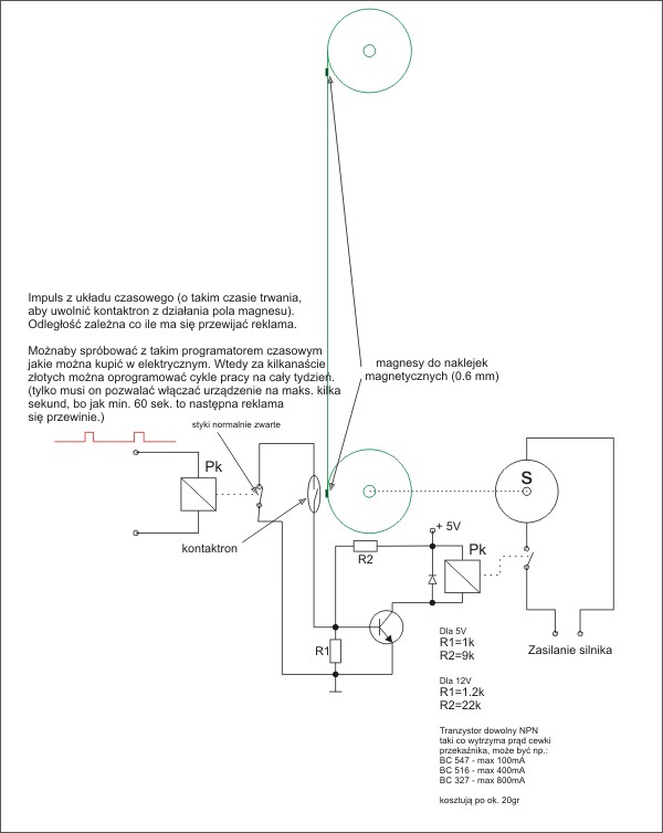

U mnie zdało egzamin. Można to przyszyć do płótna, ale dostępne kleje są teraz wystarczająco mocne.
Co do mocy magnesu u mnie działało to z 1 cm. Tylko ten magnesik odwracający działanie musisz przykleić też z tej naklejki i sporo mniejszy od tego na płótnie.

Nie bardzo rozumiem stosowanie 2 magnesów bo przecież jak magnes na taśmie transmisyjnej nie działa to styki kontaktronu rozwierają się.
A chce aby magnes dawał tylko impuls przez kontaktron do wyłącznika czasowego aby zatrzymał relame czekał określony czas i znowu załączył reklamę ;)

blueangel007 pisze:Nie bardzo rozumiem stosowanie 2 magnesów bo przecież jak magnes na taśmie transmisyjnej nie działa to styki kontaktronu rozwierają się.
Przyklejasz na kontaktron magnes odwrotnie w stosunku do tego na płótnie. Uzyskujesz dzięki temu taki efekt, że kontaktoron jest zwarty, a magnes na płótnie spowoduje jego rozwarcie. Takie rozwiązanie stosuje się w przekaźnikach by uzyskać efekt rozwierania styków.
Jak nie chcesz się tak bawić (chociaż to 5 sek. roboty). Identyczny efekt uzyskasz, jak zastosujesz kontantron bez magnesu, a przekaźnik silnika ze stykami "normalnie zwartymi". Tyle, że nie jest to wtedy rozwiązanie dobre dla przekaźnika, bo będzie on cały czas pod napięciem w czasie postoju silnika. Rozwiązanie, które ci pokazałem, pobiera prąd tylko w czasie przewijania reklamy.

nawet nie trzeba polaryzować .
można zastosować układ reagujący na zbocze opadające - np cd4538 .
podciągasz wyjście do plusa przez rezystor a kontaktron podaje masę .
układ trzyma przez 10 sekund i jedziemy dalej .

Właśnie kolega mnie ubiegł, tylko ja bym odwrócił działanie kontaktronu tranzystorem. Będzie prosto. :)

1) Co do układu 4538 to wolał bym zastosować wyłącznik czasowy z możliwością regulacji czasu, bo nie można się uzależniać tylko od jednego czasu.
Swoją drogą ciekawa myśl kolegi "ezbig", mam prośbę, czy mógłbyś narysować twą wizje podłączenia kontaktronu z tranzystorem? Jaki to miałby być tranzystor? rys. może być prosty nawet w paincie :)

Schemat z tranzystorem, tylko jak już poszliśmy w elektronikę, to wystarczy kontaktron zastąpić transoptorem (u ciebie nie będzie zmieniać się odległość od niego, jak u mnie - ja musiałem się dostosować do tego co przerabiałem). Dla pewności w w miejscach postoju przyklejałbym pasek samoprzylepnej foli aluminiowej (chociaż pewnie biały pasek wystarczy), musiałbyś to sprawdzić.
