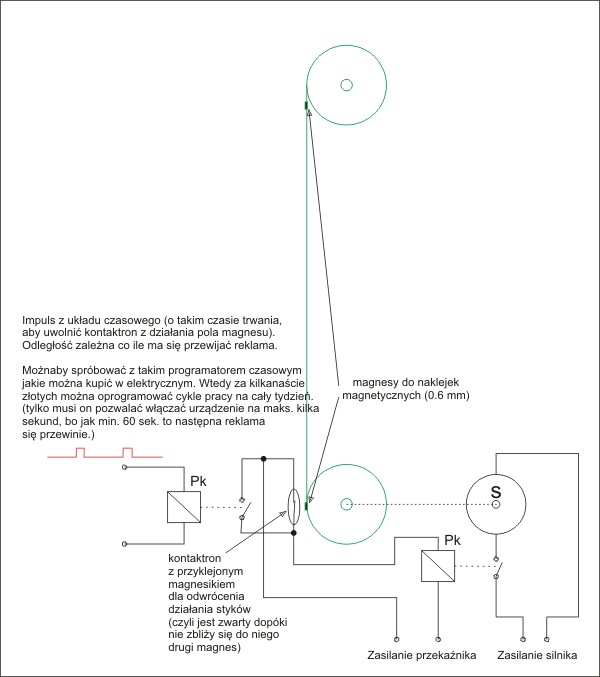

Konstruuje maszynę, która będzie sterowana przez fotokomórkę.
W związku z tym mam pytanie czy są takie fotokomórki które reagują na kolory?
Wyobraźcie sobie 2 wałki na których jest umieszczony gumowy nośnik.
Na tym n nośniku są czarne i białe pasy.
Chce aby fotokomórka reagowała na białe paski dając impuls do sterownika czasowego, zasili silnik, który będzie obracał wałkami.
Jak to ma działać. Po włączeniu zasilania silnik obraca wałkami do momentu aż biały pasek nie przesunie się nad fotokomórką, wtedy fotokomórka da sygnał (impuls) do sterownika czasowego, który odczeka 10 sekund po czym załączy silnik który zacznie obracać wałkami co spowoduje przesuniecie pasa i tak dalej tzw pętla.
Proszę o myśli, pomysły i sugestię jak to można wykonać.

Post napisał: ezbig » 29 mar 2010, 12:29
W twoim przypadku potrzebujesz transoptor odbiciowy. jak wyżej koledzy napisali - gotowy kosztuje 2-3 zł. Umieszczasz to przy taśmie, podłączasz diodę świecącą transoptora przez opornik do zasilania, a sygnał z fototranzystora podłączasz np. do portu mikrokontrolera lub wzmacniasz tranzystorem i strujesz np. przekaźnikiem.
Kolorów tu nie musisz rozróżniać - są takie elementy, ale nie są to fotokomórki - drogie i zbędne w twoim problemie.

Post napisał: ezbig » 29 mar 2010, 20:23
Oczywiście, że się nada. O czymś takim pisałem wcześniej. Cena jakaś droga, ale tam gdzie kupuję części tego modelu nie ma, więc nie mogę porównać. Ja robiłem coś podobnego kiedyś, ale zamiast transoptora użyłem kontaktronu. Kupiłem nawet kilka transoptorów odbiciowych, ale u mnie przewijane płótno zmieniało odległość od czujnika (rolka nawijała się i rozwijała). Prostszym i skuteczniejszym rozwiązaniem okazało się naklejenie małych pasków magnesów (takich jak te na lodówkę) w miejscach postoju. Z kontaktronem to nawet elektroniki nie trzeba :)
Dodaję schemat układu praktycznie elektrycznego.

Post napisał: blueangel007 » 29 mar 2010, 21:29
Kontaktron :mrgreen: genialne :D (że ja sam na to nie wpadłem) hmm tylko czy ten magnesik będzie się trzymał pasa transmisyjnego.... i czy moc magnesu będzie wystarczająca do załączenia kontaktronu :)
w sumie to mam kontaktron w domu i magnes na lodówce zaraz przeprowadzę testy :)
Aby się nie ograniczać będę chciał przetestować wszystkie pomysły poruszonę w tym wątku i wybiorę najmniej awaryjny :)
