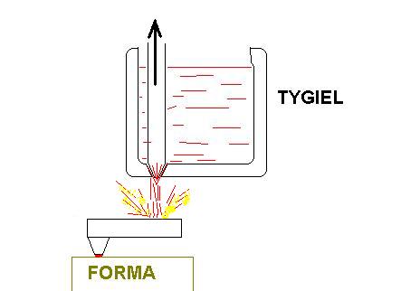

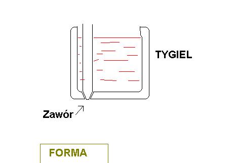

Czy panowie wiecie może w jaki sposób ewentualnie czy wogule stosuje się dolne lub boczne zawory w tyglach????
Chodzi mi o to że podczas wylewania dużej ilości surowca czasem ciężko jest przechylić cały tygiel. A tak utawiamy go na formą odkręcamy zaworek i prosto do formy. Przy alu ma to jeszcze jedną zalete a mianowicie odpada problem tlenków na wierzchu, a jeżeli zrobimy zawór na 1/3 wysokoći to mamy pozostałości na nowe topienie i resztki popiołu zostają nam na dnie. Oczywiście zdaje sobie sprawe że zwykły kran odpada
Myślałem o zaspawaniu nakrętki w dnie a następnie wkręcamy do oporu śrubę od góry i podczas odlewania ją wykręcamy, śrube można dodatkowo by lekko ściąć tak że podczas wykręcania mamy regulacje strumienia metalu. Ale czy to zda egzamin???

co do spustu
gdyby to było proste to w hutach napewno by stosowali
niestety to co widziałem w odlewniach i w hucie to zawsze był tygiel przechylany
podejżewam że nie da sie zrobić zaworu otwieranego przy takiej temperaturze
ja u siebie miałem przechylany tygiel bardzo proste urządzenie a co do tlenkow to nalezy je zbireć durszlakiem z nierdzewki a to co zostaje to niestety musi byc

no w odlewnich wyglonda to tak
[ Dodano: 2005-09-10, 14:33 ]
yyyy czytałem ze aby uniknąć rozpryskiwania sie metalu podczas takiego procesu stosuje sie naczynie pośrednie które ma zaz zadanie złakodić skutki .. odprysków .....

adam Fx widze że mamy bardzo podobny tok myślenia i podobne umiejętności i zainteresowania
stwierdzam to po obserwacjach forum
O podobnej zatyczce myślałem wcześniej ale żeby coś podobnego zastosować ale w dymarce gdzie w szamocie podczas wylewki ( budowanie pieca ) odcisnąć taki pręt a następnie podczas topienia zatykać powstały otworek takim "korkiem" i odwrotnie podczas wylewania do formy. Pocieszam się z pomysłem nakrętkowym tym że alu ma niższą temperature topienia niż stal może wytrzyma. Ciekawe jak wyjdzie ewenualne przeciekanie ale zastosowanie 2 nakrętek zkątrowanych i zaspawanych powinno starczyć. Sprawa z odpryskami przy aluminium odpada
i moge powiedzieć że im szybciej metal trafi do formy tym lepiej mniej jest narażony na kontakt z powietrzem a i strumień w kształcie pseudowalca ma chyba najmniejszą powierzchnię styczną z tlenem.
