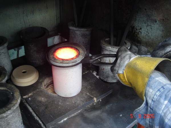

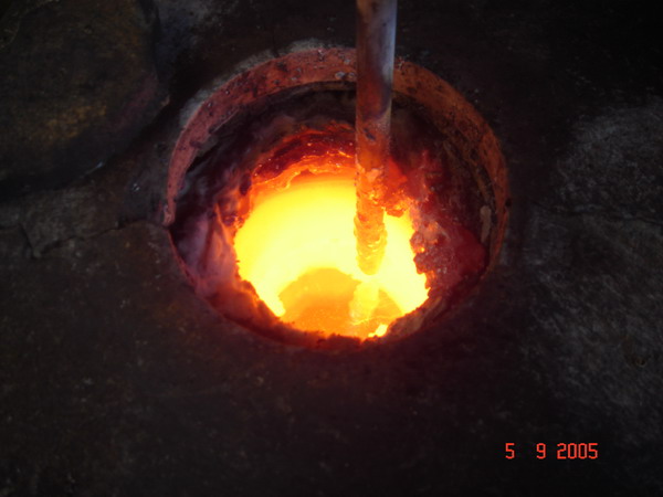

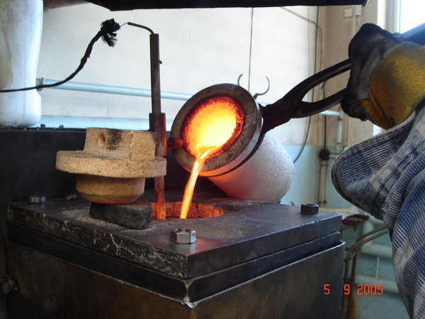

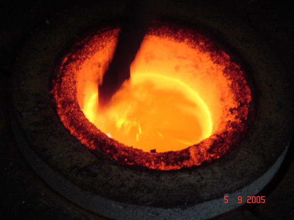

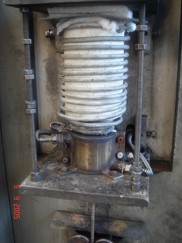

Jak można by było prosić kolegę Piroman1024, aby coś napisał na temat swojego pieca indukcyjnego szczególnie, jakiej jest częstotliwości ten gotowy i ten budowany. Już dość długo (jak czas pozwala) robimy piec indukcyjny do hartowania stali około 5KW częstotliwość, jaką uzyskujemy to ponad 500 kHz dopracowuje się teraz sterowanie i zasilacz. Liczymy, że za 2 miesiące powinien być gotowy.
Postaram się zamieścić zdjęcia jak się topi metal w piecu indukcyjnym w tyglu ceramiczno-grafitowym.

Problemem nie jest sam w sobie piec indukcyjny. Na przykład piec indukcyjny do topienia 15kW częstotliwość 16 kHz zrobiliśmy już dawno (mniejsze również chodzi o moc). Ponieważ topimy nie ferromagnetyki to grzanie odbywa się poprzez tygiel grafitowy w obudowie ceramicznej (to grafit nagrzewa się a od niego metal). Problem zaczyna się wtedy, kiedy chcemy zbudować taki piec o częstotliwości ponad 100 kHz a bardzo duże schody zaczynają się od częstotliwości ponad 400 kHz. Jeśli chcemy hartować stal na wskroś to możemy to robić i piecem 16 kHz, ale jeżeli zakładamy hartowanie stali powierzchniowe do tego potrzeba dwóch rzeczy wysokiej częstotliwości, ( czym wyższa tym płyciej hartujemy materiał) i odpowiedniej mocy, aby zdążyć przedmiot na tyle szybko nagrzać, aby ciepło nie zdążyło uciec wgłęb materiału.

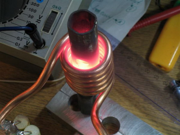

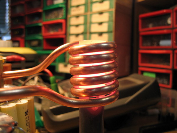

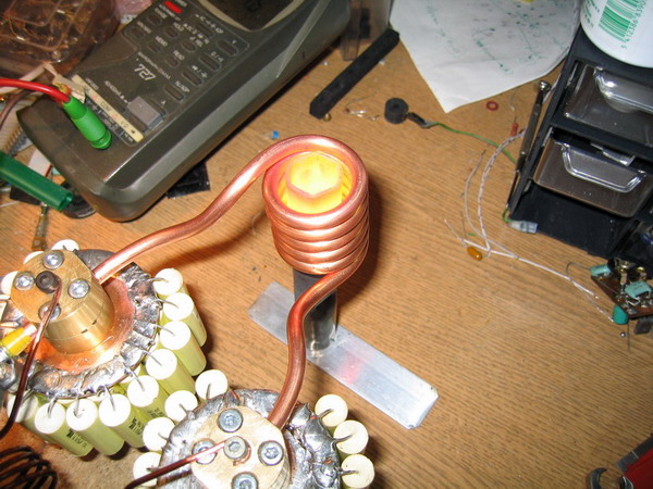

Piece które buduję oparte są na lampach elektronowych.
Ten zbudowany wykorzystuje lampę GM70 i garstkę elementów(cewkę ,3 kondensatory , dławik).
Częstotliwość jest rzędu megahercy - dokładnie nie mierzyłem.
Jeżeli przedmiot jest niewielki grzanie następuje w kilka sekund i przedmiot nagrzewa się tylko powierzchniowo.
Ten piec co buduję jest oparty o lampę GU-81 tyle że z częstotliwością chcę zejść gdzieś do 1MHz.
Moc wyjściowa raczej niewielka ok 1-2KW.

Czy mógłbys zapodac schematy pieców które już zrobiłeś lub wysłać mi na pw lub maila.
Z góry dzięki.

Post napisał: Piotrjub » 05 wrz 2005, 20:26
pare zdjec

Post napisał: 251mz » 05 wrz 2005, 20:41
eno bardzo mi sie podoba:) musze przyspieszyc prace nad piecem swoim z koksu
