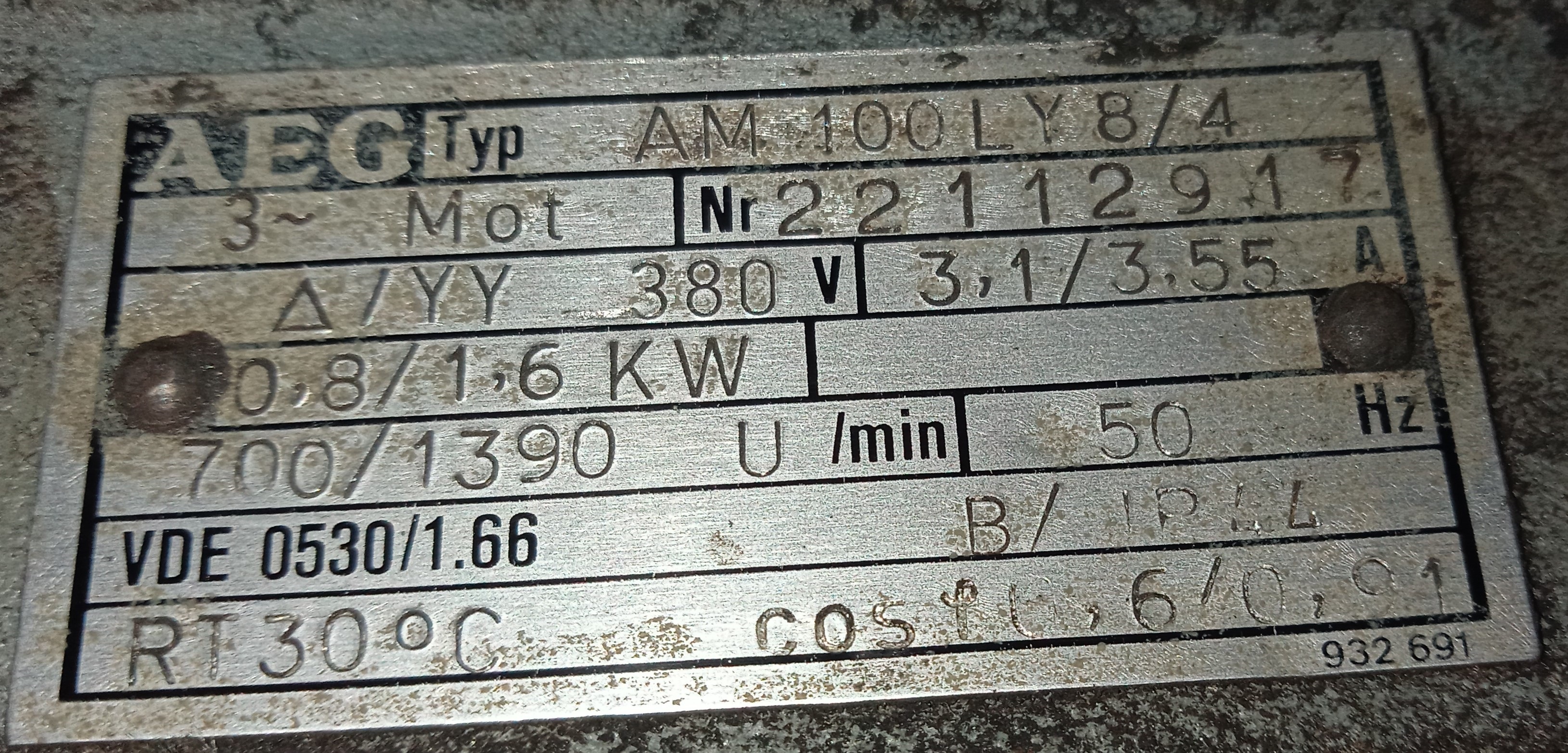

Chcesz mieć obroty 90/min? Szczerze to nawet na wektorowym nigdy nie próbowałem schodzić tak nisko, więc może ktoś inny się w tej kwestii wypowie...
Moja propozycja to połączyć silnik na stałe w podwójną gwiazdę. Falownik wektorowy 3 fazy 2,2kw, co wyskoczy ci w google i będzie w budżecie to możesz kupować. Wywalasz cały stary układ dahlandera na stycznikach. Pod swój przełącznik 0-1-2 podłączasz sterowanie obrotami lewo-prawo.
Jeżeli zakupiony falownik będzie miał wejście analogowe (ciężko kupić teraz bez), to możesz wyciągnąć sterowanie prędkością gdzieś na pulpit za pomocą potencjometru.

Moim zdaniem min. częstotliwość to 5Hz, poniżej silnik zaczyna szarpać i tryby we wrzecienniku zaczynają terkotać.

Przede wszystkim to autor nie napisał gdzie chce mieć te 90 obr/min.
Z kontekstu wynikało raczej że na wrzecionie a nie na silniku.

jak widać na tak małe obroty da się zejść falownikiem (vide obroty wrzeciona/niebieskie/, a obroty silnika/czerwone/), ale moment jest mały mimo falownika wektorowego. Aby na takich obrotach wykonywać cięższe operacje, z dużymi oporami, niestety potrzebna jest przekładnia mechaniczna(pasowa lub zębata) z dużym przełożeniem, pamiętając że w takich przekładniach moment rośnie odwrotnie proporcjonalnie do redukcji obrotów.

RomanJ4 pisze:niestety potrzebna jest przekładnia mechaniczna(pasowa lub zębata) z dużym przełożeniem, pamiętając że w takich przekładniach moment rośnie odwrotnie proporcjonalnie do redukcji obrotów
To raczej logiczne że należy zastosować przekładnie (dowolną choć lepsza pasowa) mam swoją 2:1 silnik wrzeciono i pomyka pięknie
