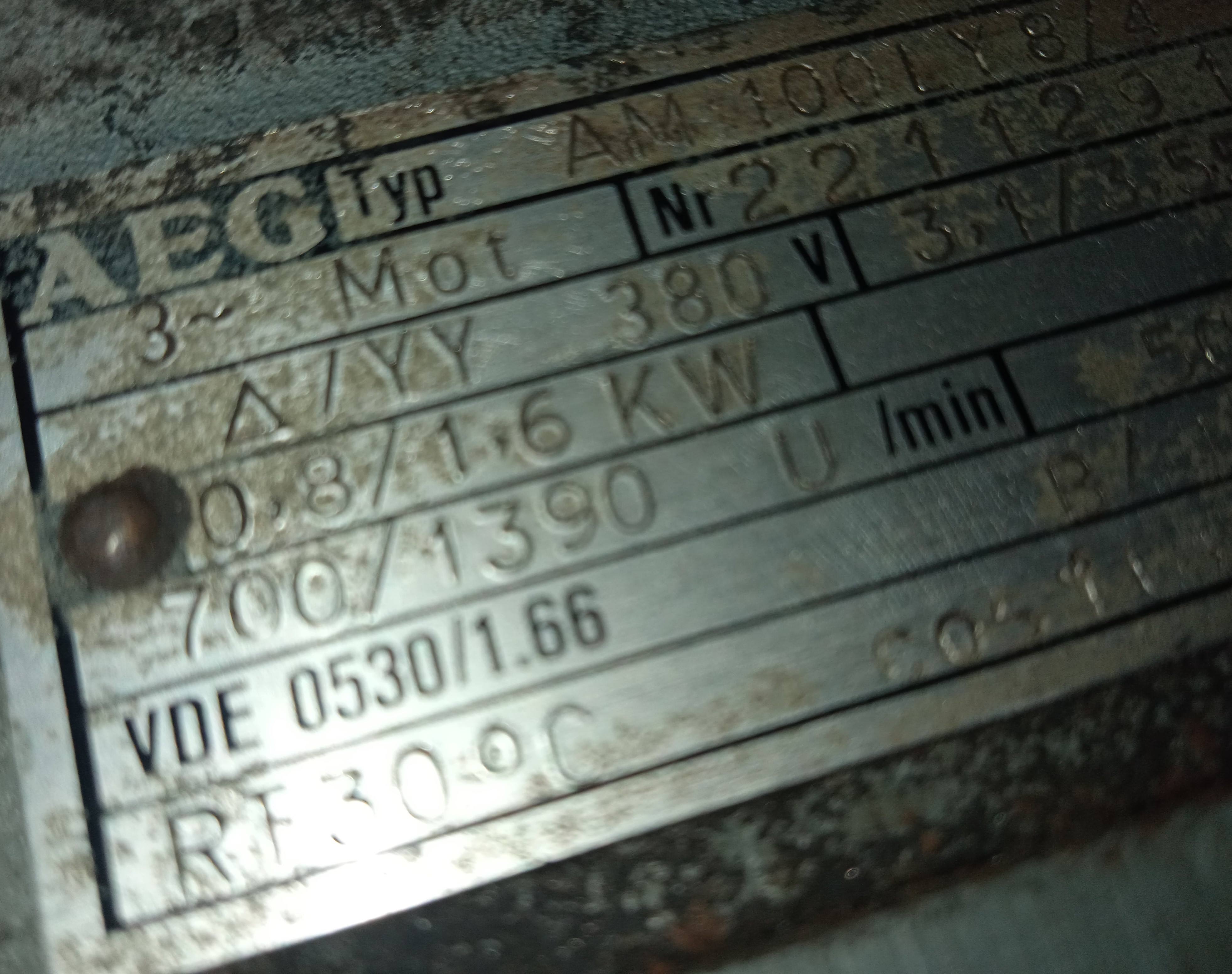

Witam, tokarka Weiler LZ 280, fabrycznie miała płynną regulację obrotów wrzeciona na wariatorach plus dwie prędkości obrotów silnika, niestety zostało to już w niemczech przerobione na stałe przełożenie. Został tylko przełącznik prędkości silnika 0-1-2 gdzie na poz."1" mam 790 obr/min, a na "2"-1500 obr/min. na wrzecionie, drugi przełącznik P - 0 - L prawe, zero i lewe obroty.
Czym mógłbym płynnie regulować obroty? falownik/ regulator obrotów? nie znam się na elektryce, słyszałem że są zasilane 1 fazowo
i 3 fazowo.... nic mi to nie mówi. silnik mam 1,5 kw 3 fazowy.
Chciałbym uniknąć też zbytniego spadku mocy wraz ze spadkiem obrotów silnika.
Możecie polecić jakieś urządzenie bez zbędnych bajerów? po prostu regulacja pokrętłem, bez jakiegoś programowania itd, obrotomierz elektroniczny mam na wrzecionie, więc wyświetlacza też nie musi mieć.

Pytanie brzmi jak bardzo niskich i jakie obciążenie. W pewnym momencie zwykły falownik nie da rady i trzeba by wektorowy zakładać.
1. Będzie w zależności o jak niskich obrotach mówimy w stosunku do znamionowych.
2. Jakoś musisz go włączać, więc jeżeli jedynym włącznikiem był 0-1-2, można skonfigurować go na 0-lewo-prawo dla przykładu.
Wrzuć tabliczkę z silnika na dobry początek.

matteush pisze: ↑
30 lis 2023, 12:04
1. Nie będzie spadku mocy przy niskich obrotach?
Będzie.
Więc podłącz falownik do silnika do jego wolniejszego biegu.
Silnik można przyspieszyć falownikiem bez spadku mocy. Ale spowolnić nie.
matteush pisze: ↑
30 lis 2023, 12:04
2. Gdzie się z tym wpiąć? na wejściu z sieci, czy po przełączniku 0-1-2 ?
Ten przełącznik możesz wywalić. Albo sobie zostaw tylko opcję 0-1.
Na pewno nie możesz go dać za falownikiem i nim zmieniać kierunek obrotów. To grozi uszkodzeniem falownika.
Oczywiście tego drugiego (L - 0 - P) też nie możesz podłączyć w taki sposób.
Ale możesz go odłączyć do wejść sterujących falownika i uzyskać efekt zmiany kierunku obrotów.
matteush pisze: ↑
30 lis 2023, 12:04
3. Jakiś link do sprawdzonego urządzenia?
Wystarczy nawet tani Sanyu SX1000-1R5G-2.
Chyba że chcesz pozostać przy zasilaniu z 3 faz, to trzeba będzie poszukać innego.
Napisz jeszcze na jakie napięcie masz silnik (dla obu wersji Δ i Y). Albo wrzuć zdjęcie tabliczki tak jak już napisał klid16.

matteush
Posty: 31
Rejestracja: 28 gru 2021, 11:46
Re: FALOWNIK DO TOKARKI WEILER LZ 280
Post napisał: matteush » 30 lis 2023, 14:28
Obrazek tabliczka
Dodane 3 minuty 48 sekundy:
myślę że zejście do ok 90 obr /min wystarczy, to jest niewielka tokarka, 500kg, uchwyt 160 więc kół do lokomotywy toczyć nie będę....
Przełącznik 0-1-2 właśnie włącza prędkości jak na tabliczce 1-700rpm 2-1390 rpm
Druga wajcha jest L-0-P
