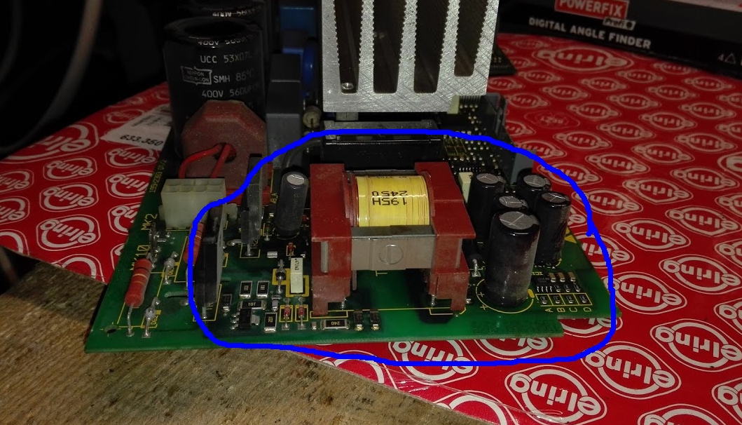

Post napisał: DOHC » 10 sie 2016, 22:48
Temat powrócił po dłuższym postoju (2 tyg bez odpalania maszyny) falownik się już nie uruchomił. Rozebrałem go, dobrałem się do stopnia mocy ale nie bardzo jestem w stanie zidentyfikować ewentualnego winowajcę. Załączam zdjęcia panelu który zakładam stanowi część logiczną falownika ( na pokładzie jest kość z naklejonym modelem falownika zakładam że tam siedzi Firmware falownika). Tak jak poradził mi kolega CNCCad postarałem się zidentyfikować czy podaje niższe napięcia, zidentyfikowałem na których pinach taśmy pomiędzy końcówką mocy a panelem powinno być 24v ale to napięcie się nie pojawia, znalazłem też na płytce elektrolityczne kondensatory do 25V i tam też nie ma napięcia. Do falownika dochodzą 3 fazy do mostka prostowniczego który działa prawidłowo, po wyprostowaniu na szynie DC jest ~560-580-V. Przejrzałem płytkę w poszukiwaniu upalonych ścieżek, scalaków wywalonych kondensatorów ale nic takiego nie znalazłem. Jak w ogóle w takich przetwornicach jest generowane niższe napięcie ? Na płytce jest jakieś trafo ale przecież do falownika dochodzi prąd stały więc to pewnie jakiś dławik czy coś w tym rodzaju. Całą próbę reanimacji traktuje jako ćwiczenie szkoleniowe ale byłbym bardzo zadowolony jak by udało się go uruchomić. Sprawdziłem napięcie pomiędzy masą głównej szyny DC a 24v to pokazało się jakieś ~217V, natomiast pomiędzy masą na złączach falownika a +24v nie ma w ogóle napięcia. Załączam zdjęcia rozebranego falownika i liczę na jakieś podpowiedzi. Pozdrawiam
Zdjęć jest dużo i niektóre sie powtarzają ale na różnych ujęciach widać oznaczenia różnych elementów. Może komuś coś wpadnie w oko. Co to jest to KASCKHE 195Z1516 ?

Post napisał: cnccad » 11 sie 2016, 07:11
wyświetlacz ciemny :?:
jak nic nie świeci , to trzeba poszukać napięcia +5V na np. scalakach. Jak nie ma , to przetwornica. A są to typowe objawy jej uszkodzenia.

Post napisał: DOHC » 11 sie 2016, 12:55
Wyświetlacz martwy, dziś postaram się namierzyć gdzieś przy scalakach na płytce końcówki mocy zasilanie logiki (+5v). Co masz na myśli pisząc "przetwornica" ? Czy chodzi o całą płytkę końcówki mocy czy jakiś element scalony czy coś w tym rodzaju ?
cnccad
Posty: 3580
Lokalizacja: już tylko Mysłowice
Post napisał: cnccad » 11 sie 2016, 16:44
zasilacz - przetwornica
On nie żyje według mnie

Post napisał: cnccad » 11 sie 2016, 21:23
dokładnie to.
I jak ono nie żyje ( ta elektronika a nie ten trafo bo jemu raczej nic nie będzie ) to urządzenie się nie obudzi.

Post napisał: DOHC » 11 sie 2016, 22:50
Dzięki za podpowiedzi, dziś nie dałem rady tego podłączyć w bezpieczny sposób do zasilania żeby poszukać 5V. Sam szczerze mówiąc w okolicy tego trafa szukałem usterki ale tam, w obrębie tego zaznaczenia są tylko dwa mosfety BUH513, chyba że coś z drobnych scalaczków gdzieś w głębi. To czarne za trafem to czujnik do pomiaru prądu honywella. Jako że lubie rozumieć z czym mam do czynienia podpowie ktoś w jaki sposób działa ta przetwornica? Ja obstawiałem że tymi tranzystorami kluczowany jest prąd w celu uzyskania prądu zmiennego (przy prądzie stałym trafo nie działa) i z odczepów trafa uzyskiwane są różne poziomy napięć ale to znowu trzeba by prostować... więc trochę bez sensu.
