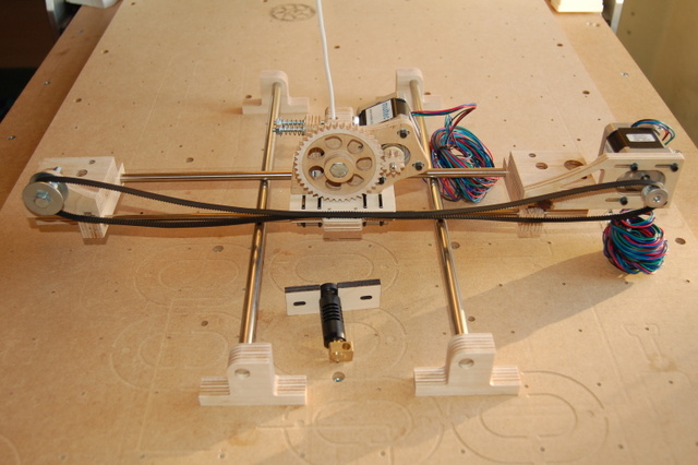

Dzięki kol. syntetyczny za podsunięcie pomysłu. Popatrzyłem na różne slicery i znalazłem kilka, które potrafią. Co prawda nie wiele rozumiem jeszcze z tych ustawień ale działa.
Jeden wieczór poświęciłem na Linuxcnc, ale że zauważyłem napis Mach/Linuxcnc w slicerze, powróciłem do Macha. Jednak ptaszkuje mi się łatwiej niż pisze
Podłączyłem 4tą oś, żeby symulowała extruder i wygląda to prawidłowo.
Przyspieszenie jest prawie pełne na 4tej osi ale na innych zostawiłem trochę, żeby maszyna mi się nie roztelepała. Takie coś powinno na paskach jeździć.
I teraz nie wiem czy dokupić czwarty sterownik do Macha i coś do pomiaru temperatury, czy od razu reprapowską elektronikę z wszystkim. Ta najnowsza Printrboard fajnie wygląda i można zasilać do 20V. Wadą jest że wszystko na jednej PCB. Musiałbym mieć sprzęt do lutowania smd jakby coś padło.

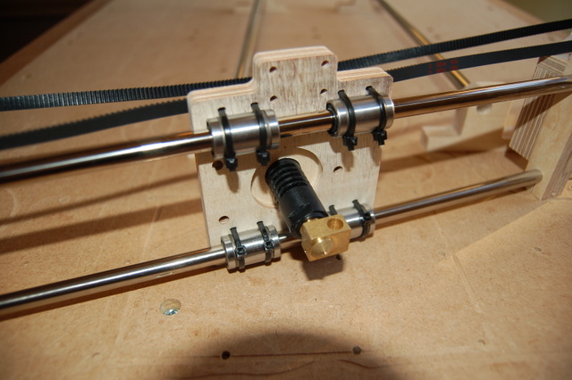

Dzięki. Ja uruchomiłem moją maszynke na Linuxie z rok temu, tak do testu, bo mi silniki się jąkały na szybszych obrotach na Machu, ale to nie to było.
Patrzyłem trochę na PID´y. Z tego co widzę to czubki czujnika to " śruba" fi 4,5mm.
Gdzie ja to wkręce w głowicę JHead ?
Trochę wycinałem przez pare wieczorów i skleiłem bramę do kupy. Musiałem sprawdzić czy to się rusza czy nie, bo już od wczoraj to za mną chodziło
Nawet szybko jeździ, mimo że mach zaczyna narzekać, że za duży posuw przy Kernelu 45Mhz. Przy wyższym kernelu testy się pogarszają.
Ale i tak jak przykręcę pół kilo extrudera do płyty, to mogę zapomnieć o takiej prędkości.
