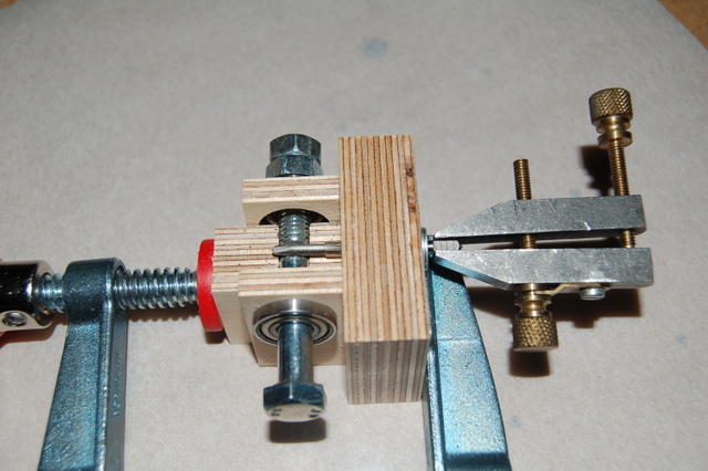

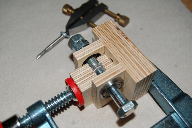

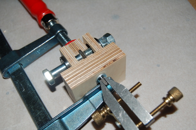

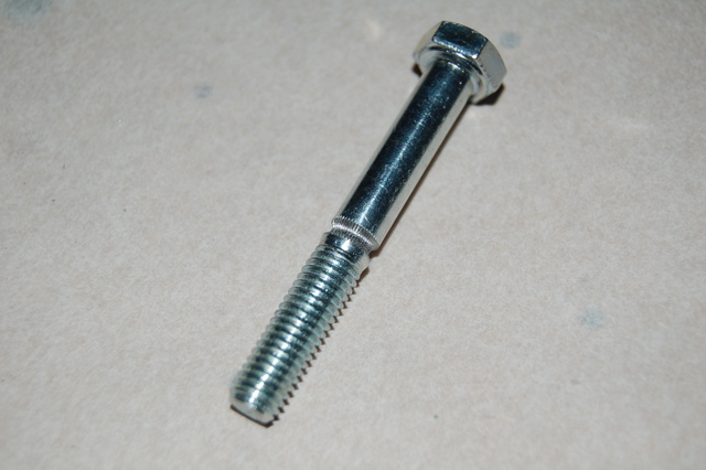

Dzisiaj zrobiłem takie małe urządzonko do śruby. Gwint ma głębokość 1,5mm, to myślę że 3mm PLA przejdzie. Szkoda że przykleiłem tą deskę w której gwintownik siedzi zamiast zrobić go na bolce, bo nie tak łatwo się wykręcał. Na bolcach bym go po prostu zdjął.
Jeszcze raz będę musiał spróbować, bo za głęboko rowek pilnikiem fi 3mm zrobiłem i gwint nie ma czubków.

Śrubę masz super;) Serio, pełna profeska!:D Ja mam ponacinaną dremelem, i dużo brzydszą. Robisz drukarkę pod publiczkę, nie ma co.
