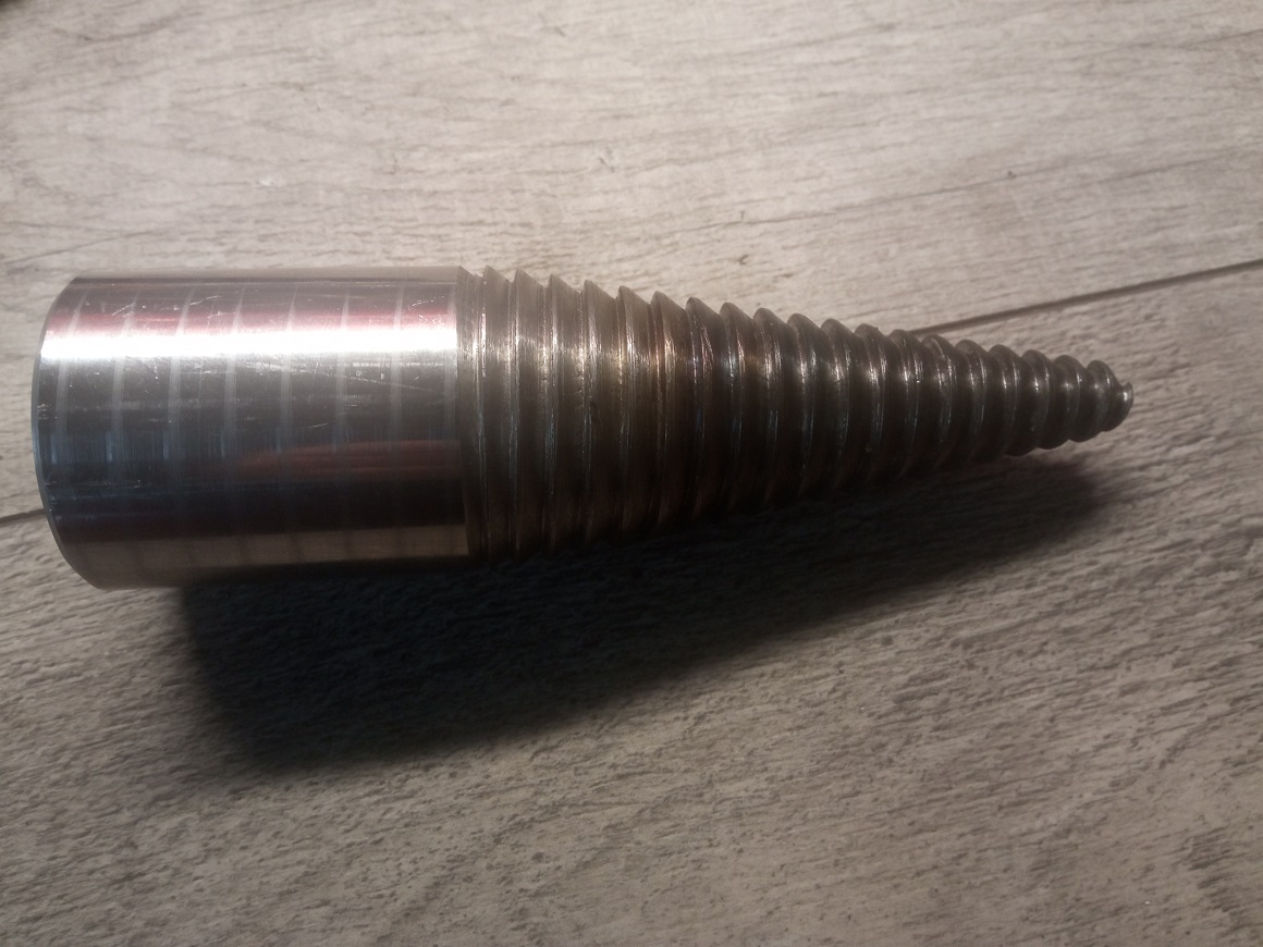

Post napisał: tristar0 » 15 kwie 2023, 22:56
tuxcnc pisze:Ruch synchronizowany nie ruszy bez indeksu
to rozumiem ale jak nacinać gwint w linuxcnc tylko mając sygnały A /B ? bo o to chyba pyta drzesiek90, pewnie trzeba konfiguracje hall zmienić ale w manualach nic o tym mędrcy od linuxa nie wspominają .

Post napisał: tuxcnc » 15 kwie 2023, 23:09
tristar0 pisze:
15 kwie 2023, 22:56
Nie da się.
I to zamyka temat.

Post napisał: tristar0 » 15 kwie 2023, 23:17
tuxcnc pisze:Nie da się
tak mi się zdawało od samego początku :P
Dodane 6 minuty 29 sekundy:
Ale z ciekawości podłącze ten nieszczęsny sygnał B i sprawdzę co to zmieni ? bo jak na razie wszystko działa bez niego prawidłowo , nawet w takim świderku Obrazek

Post napisał: tuxcnc » 15 kwie 2023, 23:23
tristar0 pisze:
15 kwie 2023, 23:17
To Ci powiem bez sprawdzania.
Enkoder w trybie kwadraturowym daje czterokrotnie większą rozdzielczość i rozpoznaje kierunek ruchu.
Oczywiście trzeba go właściwie skonfigurować w pliku hal.
Niczego więcej nie powinieneś się spodziewać.
