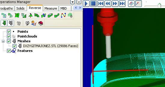

Post napisał: djjaroo » 28 kwie 2009, 08:41
Witajcie Panowie mam problem z bryłą stl pociłem element na 3 części 2 części udało mi się wykonać w mc a w 3 nie mogę bo mam błąd i MC się wyłącza w załączniku dodaje program już poukładany tylko trzeba nanieść ścieżki a tego Ja nie mogę wykonać bo jest jakiś błąd proszę o pomoc w tej sprawie prosił bym o nałożenie ścieżek frezem kulistym fi 16 przez powierzchnie zgrubne >równoległe > wnękę
Parametry obróbki :
max krok 3 mm
max krok w dół 30
głębokości :
absolutne
-30
-120
a w parametrach powierzchni:
wycofanie 15mm
grafika była robiona w blenderze nie wiem jaki jest problem lub jak analizę zrobić żeby odkryć błąd

Post napisał: RAJMUND » 28 kwie 2009, 15:16
być może masz źle skierowany wektor powierzchni mesh, ale żeby to sprawdzić musisz mieć Mastercam Verisurf.(mi ścieżka generuje się poprawnie, ale ja mam verisurf)

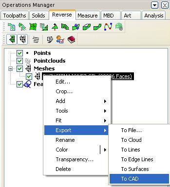

RAJMUND
Posty w temacie: 14
Posty: 210
Rejestracja: 08 sty 2007, 14:26
Lokalizacja: warszawa
#26
Post napisał: RAJMUND » 30 kwie 2009, 14:14
zmieniasz w Mastercamie warstwę na np. 2
w menadżerze operacji prawym przyciskiem klikasz na "dup....stl"
(jeśli zajdzie potrzeba to wybierasz tool>flip normals )
jeśli nie zajdzie taka potrzeba to od razu Export> To cad
teraz możesz odznaczyć(Mesh i Dup .....stl)
ustawiasz tylko aktywną warstwę drugą
tworzysz normalnie ścieżkę powierzchniową np. równoległa :grin:

Post napisał: RAJMUND » 30 kwie 2009, 16:00
To skracając najbardziej jak się da kliknij jak na rysunku załączonym
djjaroo
Posty w temacie: 16
Posty: 148
Rejestracja: 07 sie 2008, 10:31
Lokalizacja: daleko od szosy
#29
Post napisał: djjaroo » 30 kwie 2009, 16:06
ha jakie to proste dziękuje Ci kolego stawiam Ci piwo :) :grin: :grin: :grin:

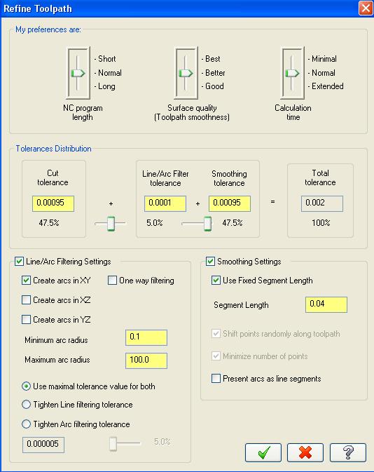

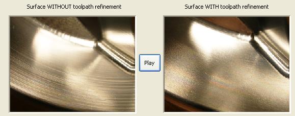

[ Dodano: 2009-06-07, 22:28 ]
Panowie mam następujący problem chodzi o dokładność MC jak ustawie tolerancje na 3:1 lub więcej to wychodzi mi wiadomo powierzchnia kanciasta jak by dłutem obrabiał element lecz znowu jak zrobię na 1:1 to są zbyt małe odstępy i maszyna zaczyna ciąć i niema płynności ale jest dokładność jak to zrobić lub poprawić jest jakieś na to lekarstwo
RAJMUND
Posty w temacie: 14
Posty: 210
#30
Post napisał: RAJMUND » 09 cze 2009, 15:41
trzeba by sie może pobawić ścieżką i szerokością frezowania, może puścić ścieżkę w pod kątem 90 stopni do twojej , zamażą ci się nierówności.
(zakładając że pobawiłeś się odpowiednio parametrami tolerancji)
a w X4 zobacz troszkę pole parametrów tolerancji jest powiększone:)
filtr tolerancji
