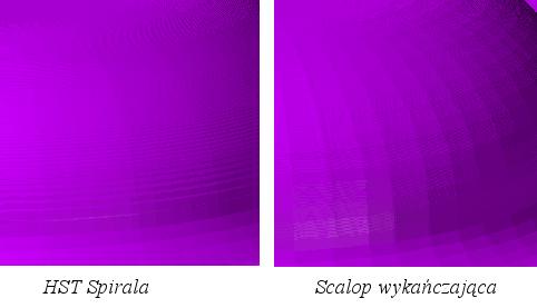

generowanie kodu na frezarkę bryły 3D
Post napisał: pswienty » 20 sty 2009, 12:55
Nie wiem co źle robie podczas generowania kodu na frezarkę. posiadam narysowany rysunek w Mastercam X2 po ustawieniu zgrubnej obróbki wszystko jest ok ale jak stosuję wykańczającą to element wychodzi zamiast okrągłego to ma ścianki lekko kanciaste.
na zdjęciu jest to lepiej widoczne. Co musze zmienić by wszystko było ładnie zaokrąglone.
Jak w Mastercam X2 ustawić by zaokrąglenia były generowane za pomocą komend G2,G3 a nie G1. Na zdjęciach przedstawione to jest czerwoną linią.

#18
Post napisał: pswienty » 20 sty 2009, 17:55
w symulacji są widoczne te schody i jak je usunąć
plik do pobrania

#19
Post napisał: RAJMUND » 21 sty 2009, 15:21
co do załączonego pliku test (czaszy) to proponuje użyć ścieżkę HST >Spirala.
poniżej zdjęcia z Weryfikacji obróbki.
Chyba chodziło Ci o taki efekt?

#20
Post napisał: darekr1 » 21 sty 2009, 18:34
pswienty
Na 99% masz wyłączony filtr tolerancji w zakładce parametrów obróbki,włącz go i będzie wszystko ok! :lol:
