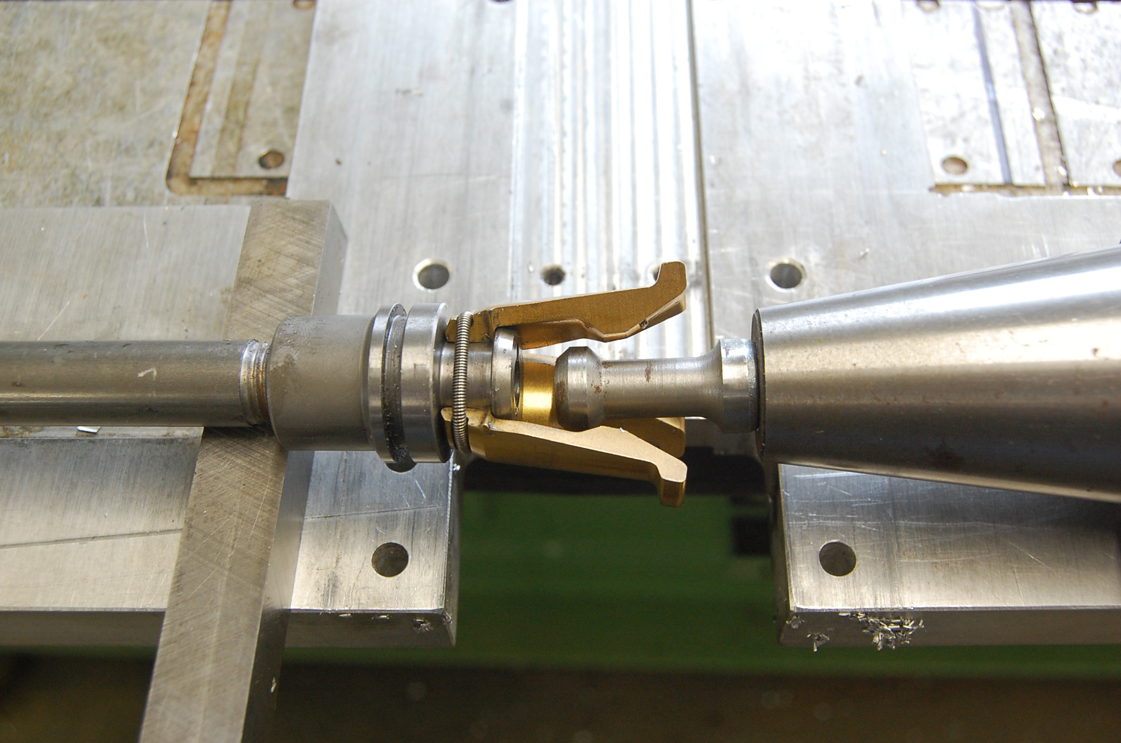

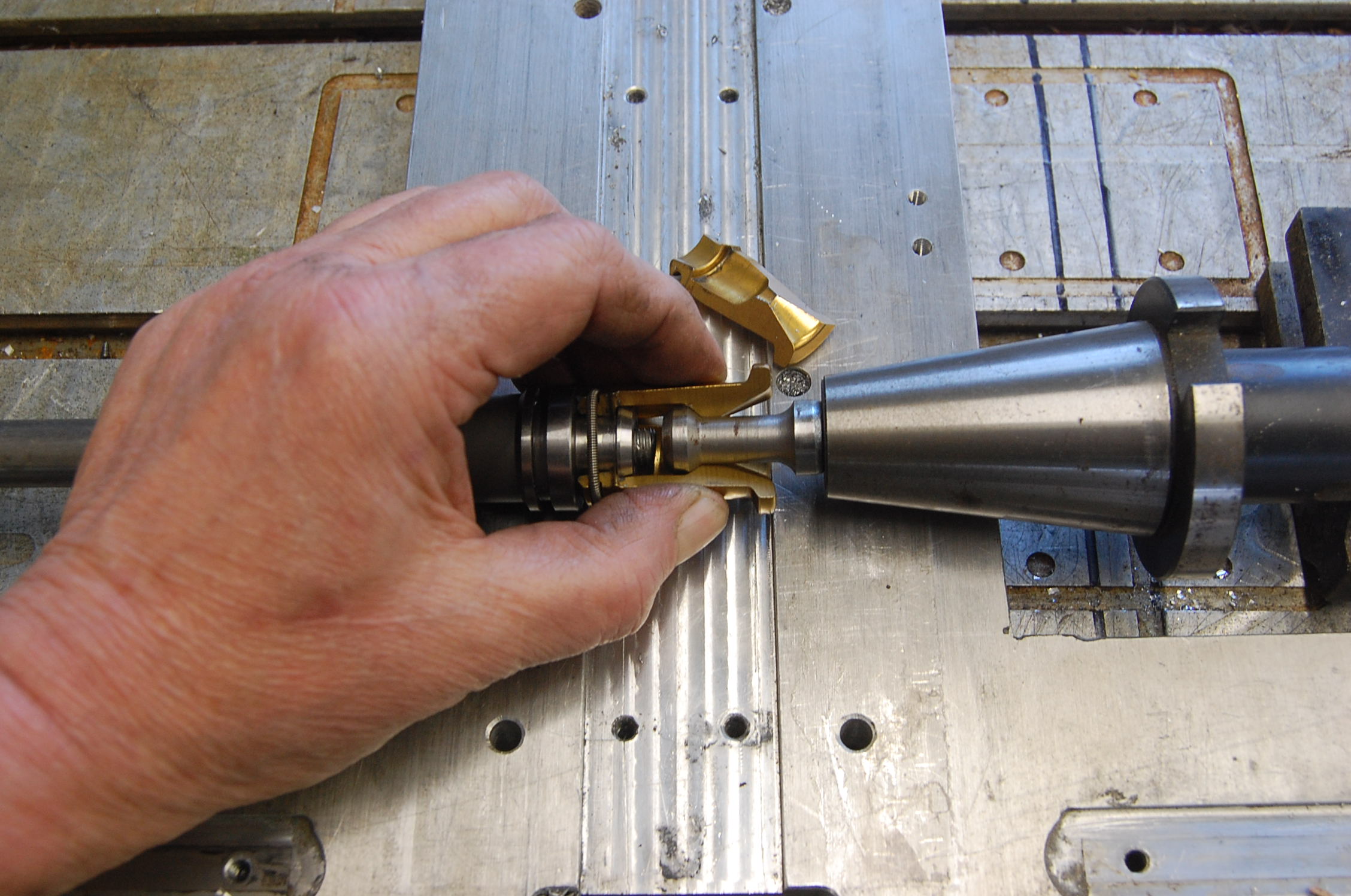

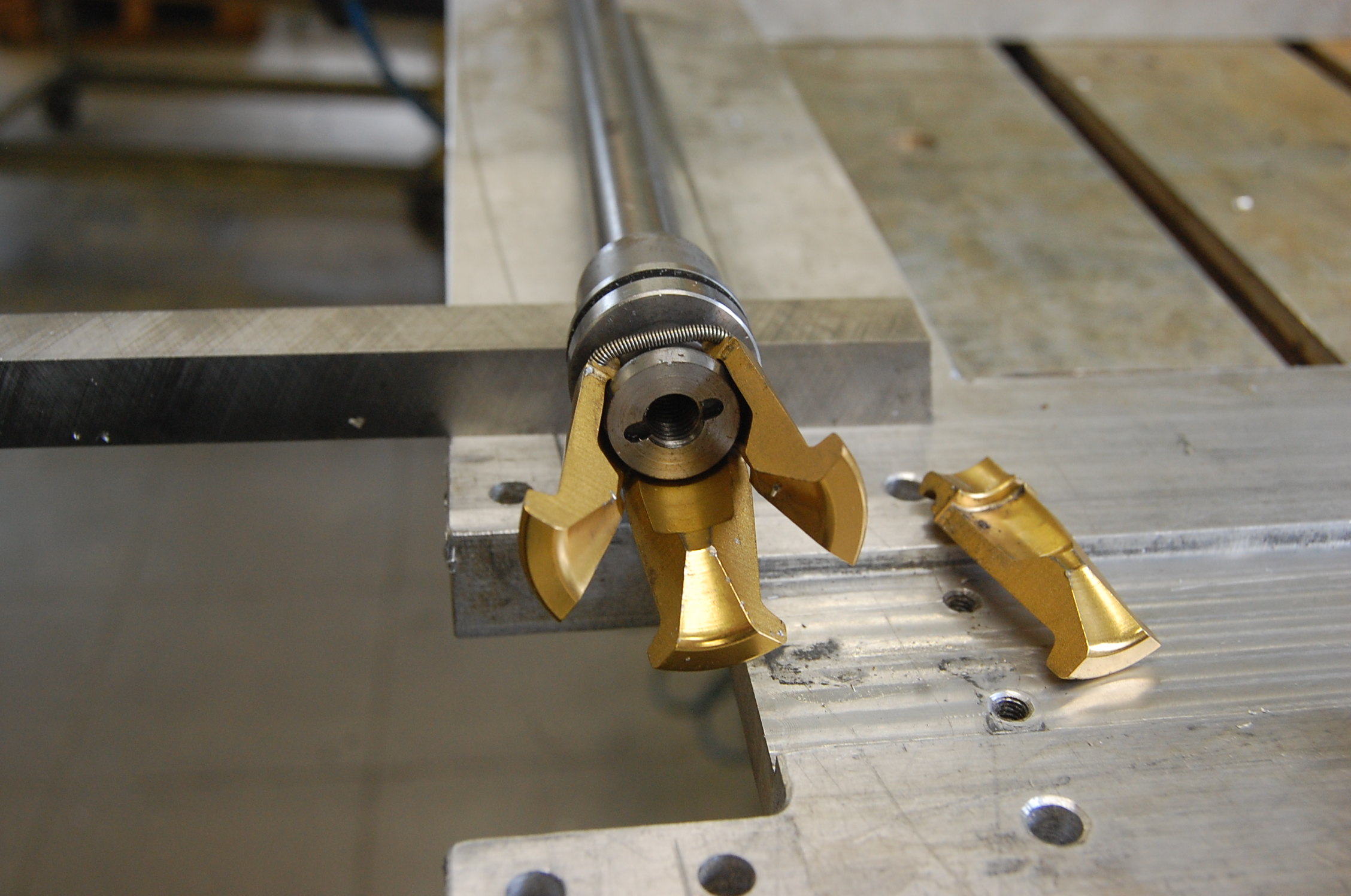

ile my się zamienników naszukali do intermacow,cms id maszyn które pracuja ze szkłem, głazami itp, ni chooja, płacisz chore pieniądze za taki chwytak, sprężyny itd, liczne próby i 0 rozwiązania, płacisz i płaczesz albo płacisz mniej i za chwile maszyna nie zarabia i płaczesz X3,
Właśnie przez wiarę w niebotyczne skomplikowanie tego urządzenia przez 15 lat wymieniałem oprawki wykręcając śrubę.
A to proste jest jak p.........
Chycić, przyciągnąć i trzymać :)
Dodane 38 minuty 58 sekundy:
I jest przyczyna kłopotów.
Obrazek Obrazek

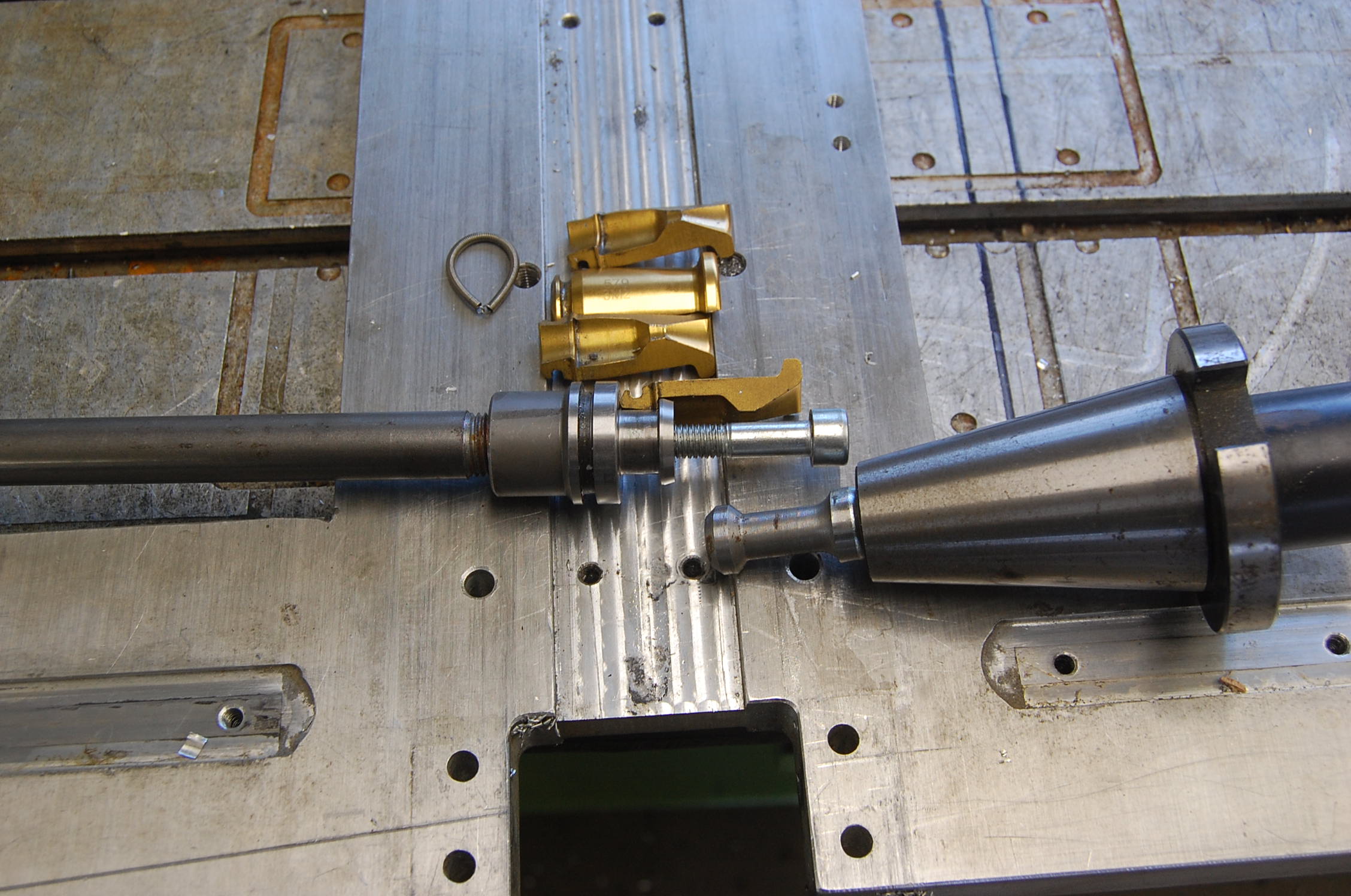

Ktoś wie, co tu powinno być wkręcone ?
Dodane 24 minuty 59 sekundy:
Coś tam ewidentnie jest wkręcone
Dodane 50 minuty 16 sekundy:
I próbuje coś zaradzić.
Obrazek Obrazek

Post napisał: Steryd » 22 mar 2026, 12:14
Tam powinien być robaczek, żeby kontrować śrubę trzymającą łapki chwytaka.
Można?
Morzna!!!

Nie ma potrzeby, doparta do głównego cięgła, kontrują się wzajemnie.

W fabrycznych wrzecionach ta śruba jest regulowana i to ona odpowiada za klepnięcie grzyba przy wyciąganiu narzędzia.

iglica sprężynowa powinna być zamiast tej śruby ,[ale wątpię czy pomoże ]
[nie hartowałeś to co toczyłeś ,wytaczałeś ,więc teraz nie dziw się ,że wszystko się bardzo zespala ,bo obciążenia osiowe są ogromne...]
ale
gdyby dało się przewiercić w osi i dać długą [długi pręt ] i koniec górny pręta do zderzaka [jakiegoś tam ] to może uda się to zrobić bez stukania aby oprawka popuściła zaklinowanie,
ostrzegałem zresztą ,że nie takie to wszystko jednoznaczne aby zrobić automatyczną wymianę narzędzi ,postęp masz duży ,ale trzeba jeszcze dopracować wrzecionko [powinno mieć lustrzaną twardą powierzchnię [bardzej niż oprawka ] .

Nigdy nie spotkałem żadnej śruby w fabrycznych chwytakach atc, a dziesiątki tego przerobilem, nie pisze że nie istnieją tylko ja tego nie spotkałem, chwytak ma "walić" w grzyba swoim dnem czołem wewnętrznym, mi to wygląda że drawbar nie schodzi wystarczająco nisko, chwytak tylko się rozszerza, ale nie wykonuje fizycznego uderzenia.
Podejrzewam że tu masz kumulację, ujowe materiały zastosowane, do tego nie utwardzane, może gdzieś błąd, nie wiem. Wiem tylko że przy atc i tych chwytakach dycha lub kilka to juz duże problemy, Kamarze ile ja się z podkładkami nawq...to moje.

kamiennik pisze:Nigdy nie spotkałem żadnej śruby w fabrycznych chwytakach atc
a co ciągnie za łapki jak nie śruba?
Zerknij do dtrki dowolnego dmg, fadala, haasa. Jest tam procedura regulacji / wymiany chwytaka. I pierwsze co poluzować śrubę kontrującą przy pomocy narzędzia specjalnego...
