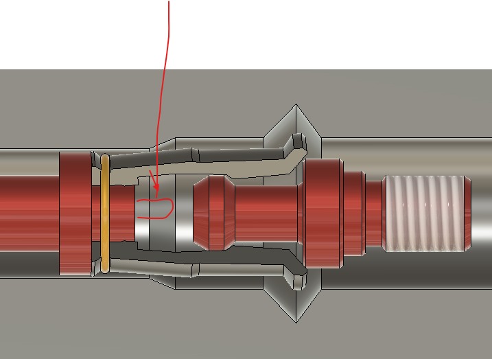

Po robocie cięższej zakleszcza, czy zawsze? Pakiet sprężyn smarowałeś? Przetrzyj gniazdo wrzeciona włókniną, może aż za dobrze spasowane i zaciąga, oczywiście żadnego oleju, smaru na stożkach, gnieździe nie ma?

Re: Elektrowrzeciono z jamnika 1.5 kW/2800 automat
Jak wyjmuje od razu to wypada, ale chwilę popracuje to trzyma.
Zrobię wypychacz w chwytaku.
Znam to, chińskie gów...materiały na spężyny i sam chwytak, wyczyść stożek, spryskaj go suchym smarem ptfe, a główkę posmaruj gęstym smarem np molibdenowym, aby ułatwić chwytakowi mechaniczne wypchnięcie nagrzanej oprawki. W bt40 rolę wypychacza pełni sam chwytak, który po całkowitym otwarciu musi fizycznie uderzyć w czoło grzybka. Na rynku sa tez preparaty do stozkow zeby sie nie zakleszczaly, ale z mojego doświadczenia jak jest wszystko ok to i żadne preparaty nie potrzebne
gniazdo, stozek, żadnych smarów, olejów, jak już to tylko suche smary, bo tak to samo sie spawa
Zła diagnoza. Chwytak działa bezbłędnie. Rozchyla płatki odpowiednio a oprawka wisi. lekkie puknięcie i wypada. I co tu mają sprężyny czy materiały chwytaka. A czysto to ma być zawsze.
Dodane 2 minuty 12 sekundy:
Wlaśnie tego nie robi przy tak ustawionym skoku. Dostanie szpilkę i wyrzuci.
Kłócić się nie będę, niestety chińskie sprężyny jak i chwytak są wykonane ze średnich materiałów i jakiekolwiek zmiany temp, to dla nich masakra, nie chcesz wierzyć nie musisz, tego na oko nie zobaczysz, bo jak? no przecież chwytak swe pazury rozkłada, a kilka setek dych serio robi robote, ile my sie tego natestowali. Chwytak nie wybija? pokombinuj z podkładkami pod sam chwytak lub grzyba oprawki. Serio, materiały z których chinole to wykonują, tym bardziej te sprzedawane na zewnatrz to śmieć.
Nie ma nic dziwnego że stożek mocniej trzyma po pracy niż bez niej. A jesli chwytak nie daje rady wypchnąć to ma za mało siły.
Zawsze "dawniej" zalecano aby połaczenia stożkowe trzymały mocno to należało podgrzać stożek wewnętrzny aby lekko się rozszerzył a po nałożeniu na wał podczas stygnięcia się zacisnął. Nic od tamtych czasów się nie zmieniło.
To samo zjawisko zachodzi i tu we wrzecionie. Jeśli wrzeciono jest cokolwiek ciepłe a wkładamy w nie oprawkę która jest zimna to musi dodatkowo zacisnąć tylko potrzeba chwili aby oprawka się ogrzała i tym samym rozszerzyła.
Też nie mam zamiaru się kłócić, doświadczenia z ATC mam już chyba ze dwa tygodnie i na razie jadę na chinolach.
Jak patrzę i zakładam oprawkę BT30/ER32 z DARMETU za 435 zł i na chinola za 48 to różnicy nie widzę. We wrzecionie również.
I na razie tak zostanie. Jedyna wada chinola to taka , że we wszystkie 16 oprawek wsadził tulejki 1/2 cala
