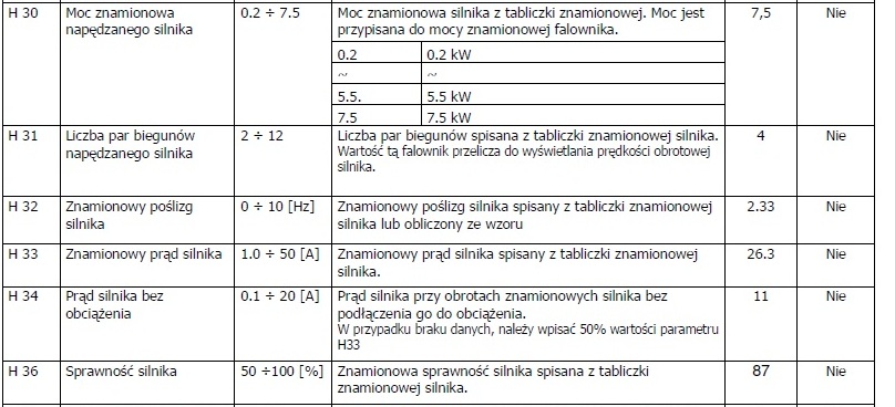

Może wina leży w ustawieniach falownika:
mam kilka niewiadomych
Dla jakiej częstotliwości wprowadzić parametry?
Czy wprowadzać parametry w nawiasie?

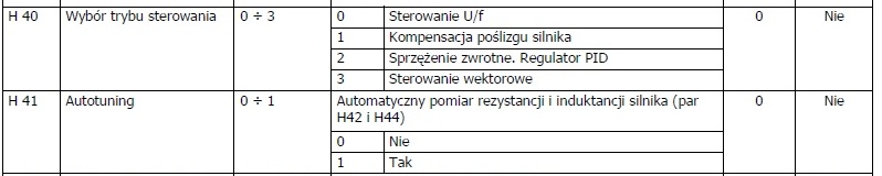

Jaki tryb sterowania będzie odpowiedni U/F czy wektorowo?
jak ustawić H30 -można wybrać 5,5kw albo chyba coś około 3,7KW ?
h31 ??? - ile biegunów?
jak wypełnić pozostałe paramenty H? jaki znamionowy prąd silnika?
Wrzeciono używam głownie do 300hz.
Jeśli są jeszcze jakieś inne kluczowe parametry to proszę dać znać.
Czy jest możliwe aby od ustawień falownika grzało się wrzeciono?

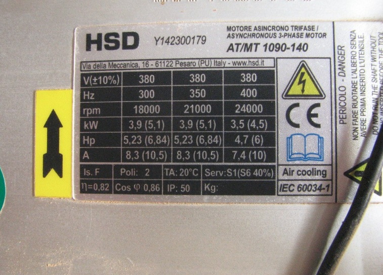

Na początek ustaw U/F wartości z nawiasów nie wprowadzaj bo to pewnie S6 czyli praca przerywana ja bym na początek ustawił 380V 400Hz 3,5Kw 7A liczba par biegunów 2 i sprawdził przy tych ustawieniach jak się grzeje
W instrukcji wrzeciona powinieneś mieć więcej szczegółowych parametrów.
Jeżeli pracujesz przy mniejszych obrotach i dużych obciążeniach to wpisz dane z początku tabelki 380V 300Hz.... będzie się trochę bardziej grzało jałowo ale będzie miało mniejszy tzw poślizg

Ustaw falownik u/f częstotliwość bazowa 400 Hz i np. 350 V. Nie ma prawa się grzać.
Cała reszta wg. tabliczki znamionowej.

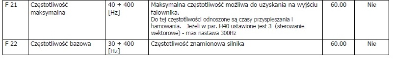

Jaką masz częstotliwość bazową?
ambrosius
Posty w temacie: 8
Posty: 215
Rejestracja: 01 paź 2008, 20:47
Lokalizacja: Wielkopolska
Re: Elektrowrzeciono HSD nagrzewa się od ustawień falownika??
Post napisał: ambrosius » 02 sie 2018, 20:29
F22 - częstotliwość bazowa - ustawione na 400 HZ

Tylko w jednym przypadku może być taka sytuacja - nieodpowiednie napięcia dla danej częstotliwości.
Sprawdził bym ustawienia częstotliwości bo często uzytkownicy mylą częstotliwość maksymalna zadawaną od częstotliwości znamionowej.
