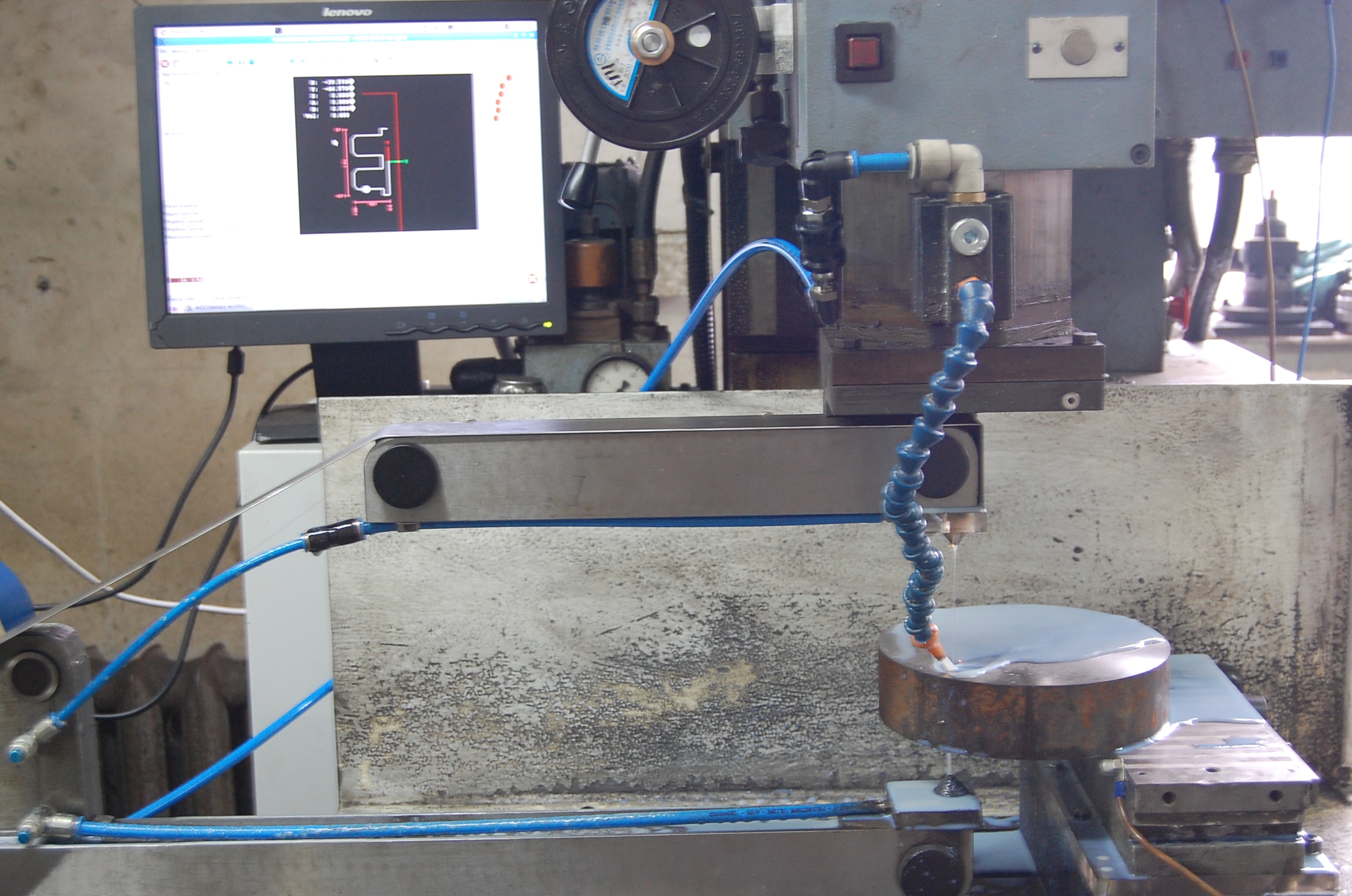

Post napisał: kamar » 03 gru 2015, 12:32
To zależy, przy miękkich materiałach i szybkiej jeżdzie, trochę czuć.
Zaczęły się grubsze zabawy.
ak47
Posty w temacie: 12
Posty: 974
#294
Post napisał: ak47 » 05 gru 2015, 23:10
Można zrobić taki myk że pierwsze cięcie robisz np jakieś 2 - 3 setki za duże a potem puszczasz jeszcze raz to samo tylko już z wymiarem na 0, powierzchnia wyjdzie gładsza. Na przemysłowych maszynkach robimy zwykle po 4 - 5 cięć zwłaszcza przy stemplach albo matrycach. Wychodzi powierzchnia jak spod osełki.

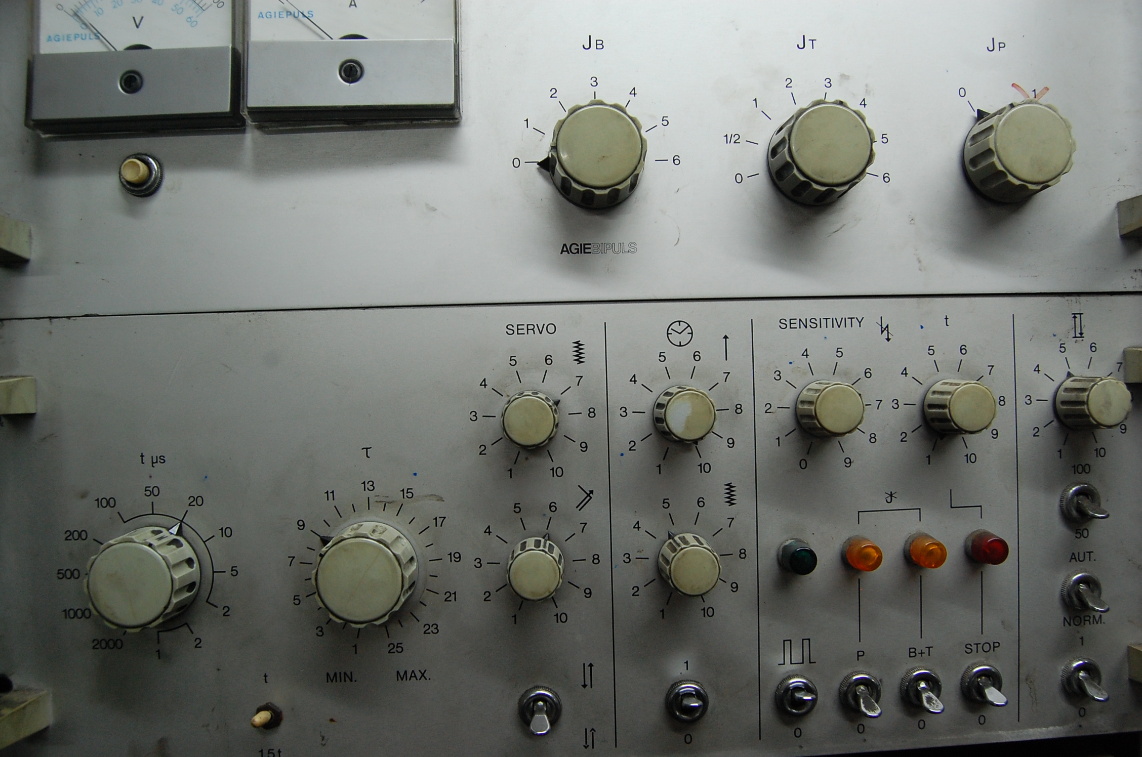

Może byłby ktoś tak miły i wyjaśnił mi co oznaczają i czym skutkują zmiany parametrów pokrętłami na zdjęciu.
Chodzi mi o :
JB -
JT -
t -
T -
