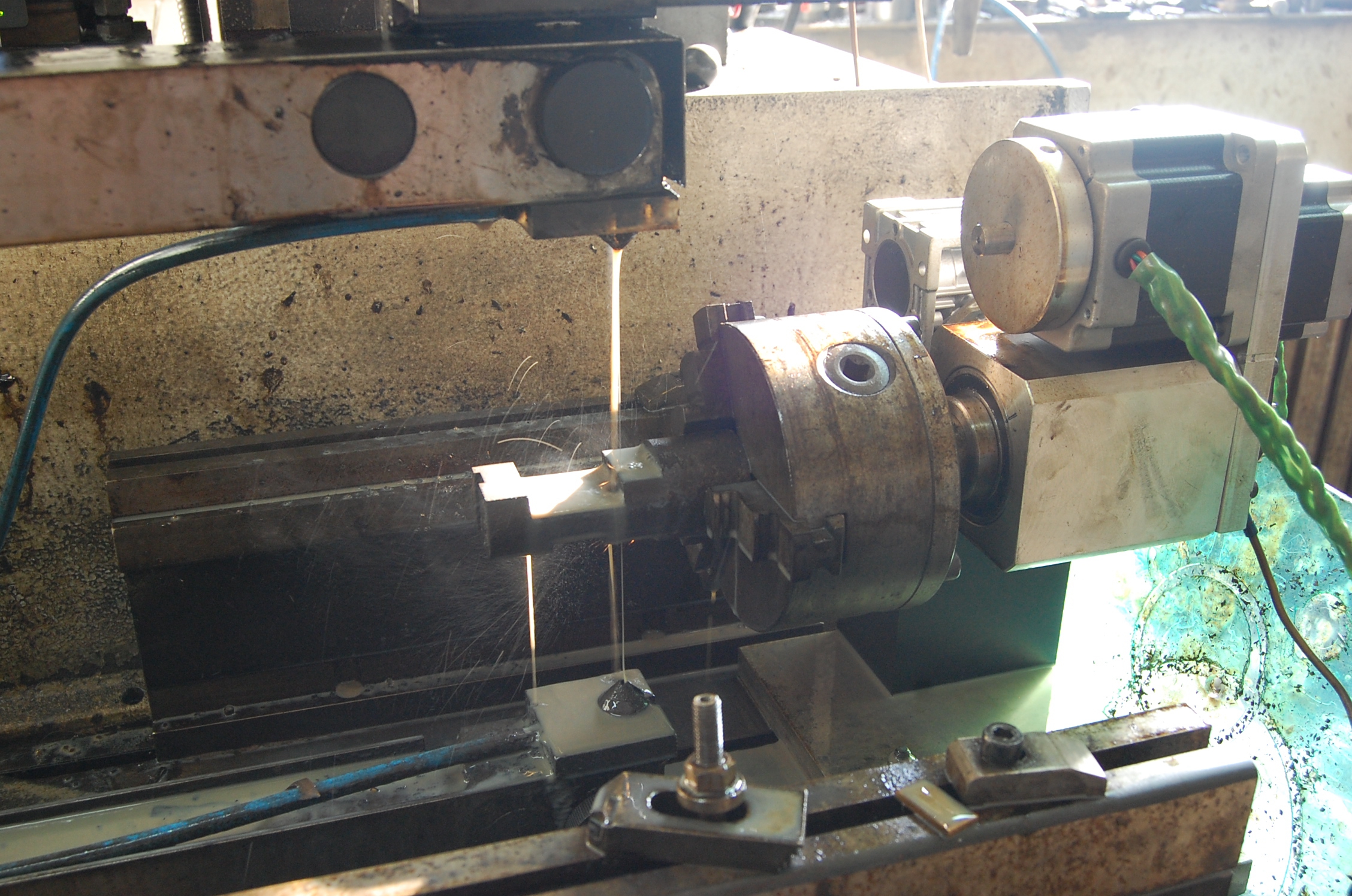

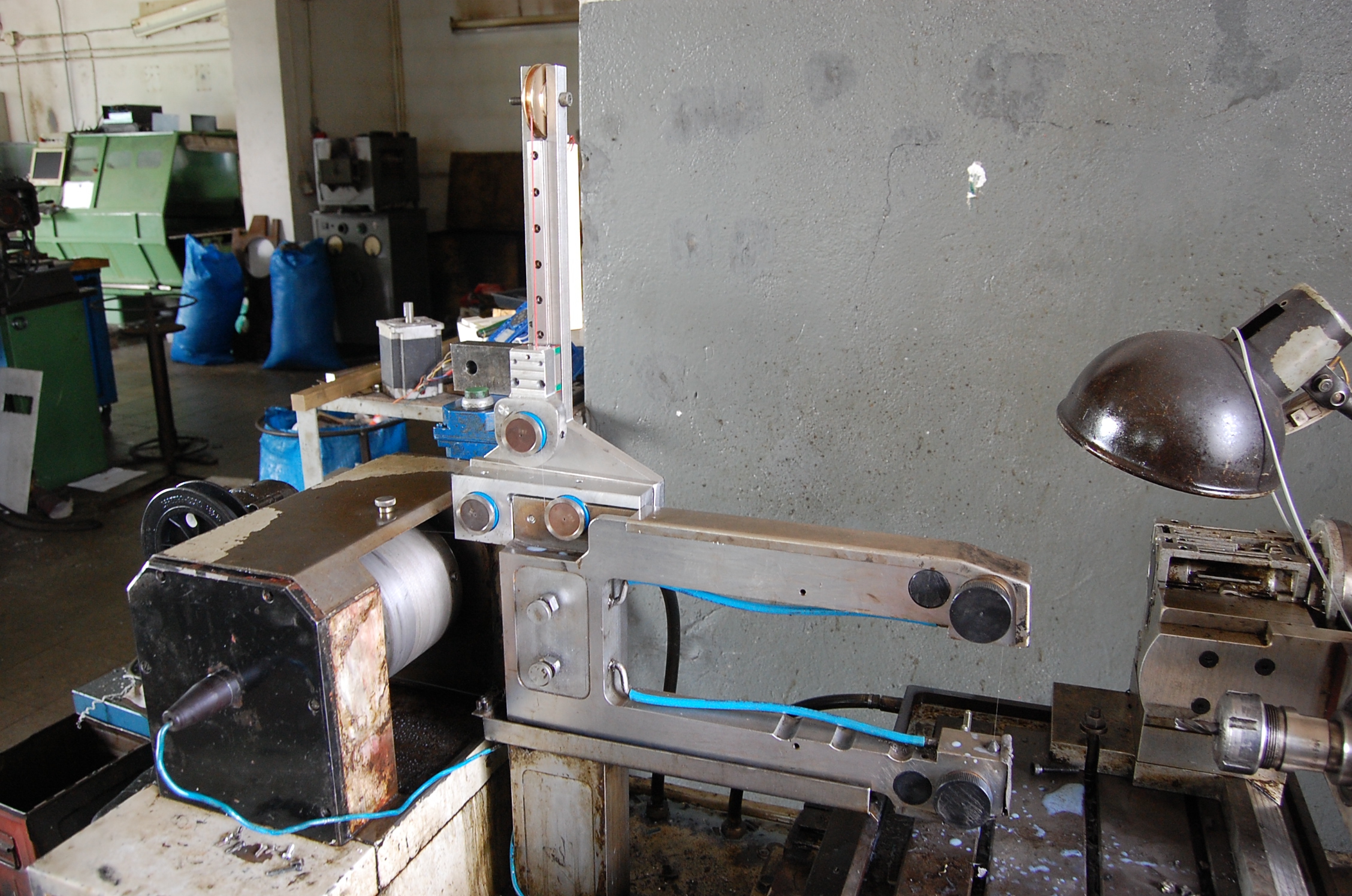

Post napisał: kamar » 09 mar 2016, 12:50
Drobna modyfikacja prowadzenia drutu z naciągiem i czujką zerwania lub nadmiernego wyciągnięcia.
[youtube][/youtube]
Posty w temacie: 412
Posty: 17330
#316

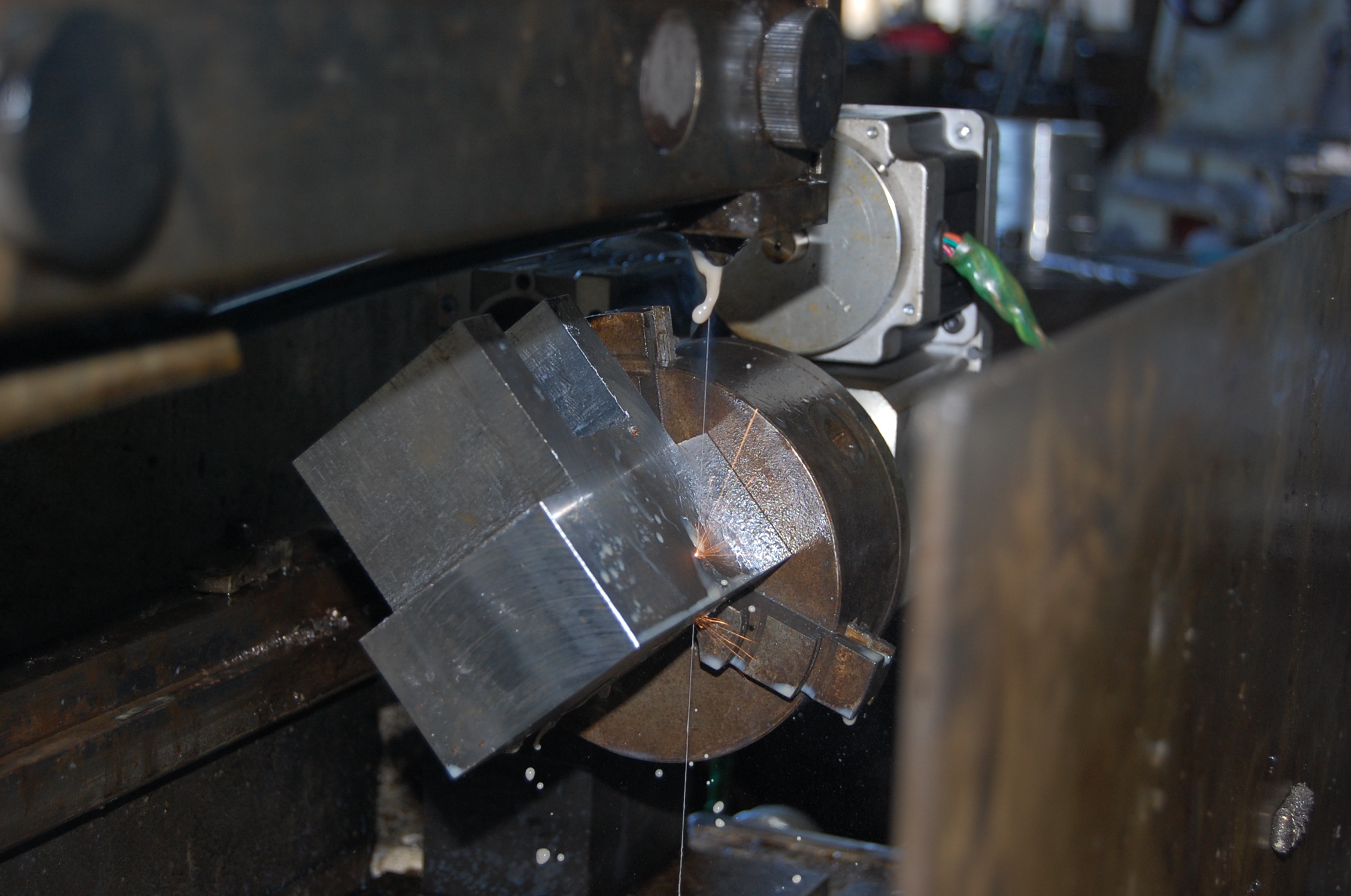

Post napisał: kamar » 20 maja 2016, 16:18
Ponieważ rozwiązanie z filmiku powyżej spisuje się rewelacyjnie, podobne dostała chinka.
Agie doczekała się wreszcie osi obrotowo-uchylnej.
Posty: 17330
#317
Post napisał: kamar » 28 maja 2016, 08:00
Jak taka oś załatwia trudne wycinanki to poezja :)

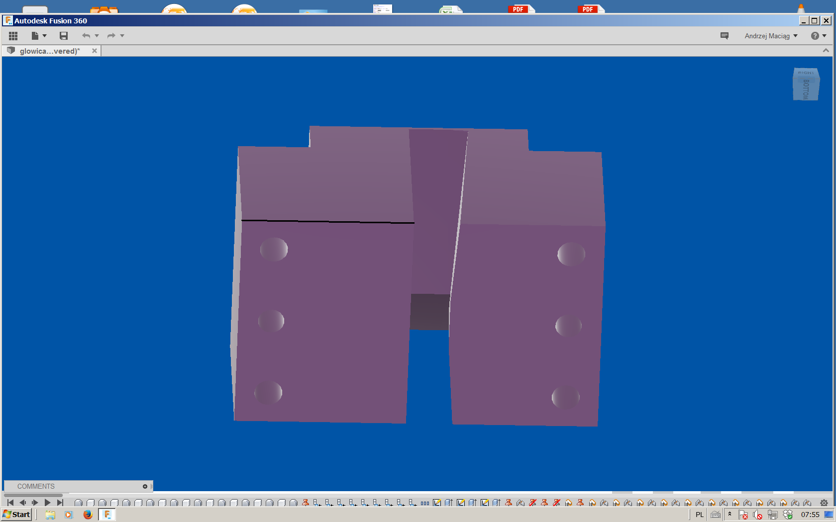

Post napisał: jarucki » 28 maja 2016, 10:21
A ja zapytam jak to zrobiliście, ze fusion360 dziala na windowsie 2000 /xp
Posty: 17330
#320
Post napisał: kamar » 28 maja 2016, 11:53
To jest siódemka tylko tak wygląda. Ja mam swoje narowy i byle dizajner nie będzie mnie na siłę uszczęśliwiał :)
