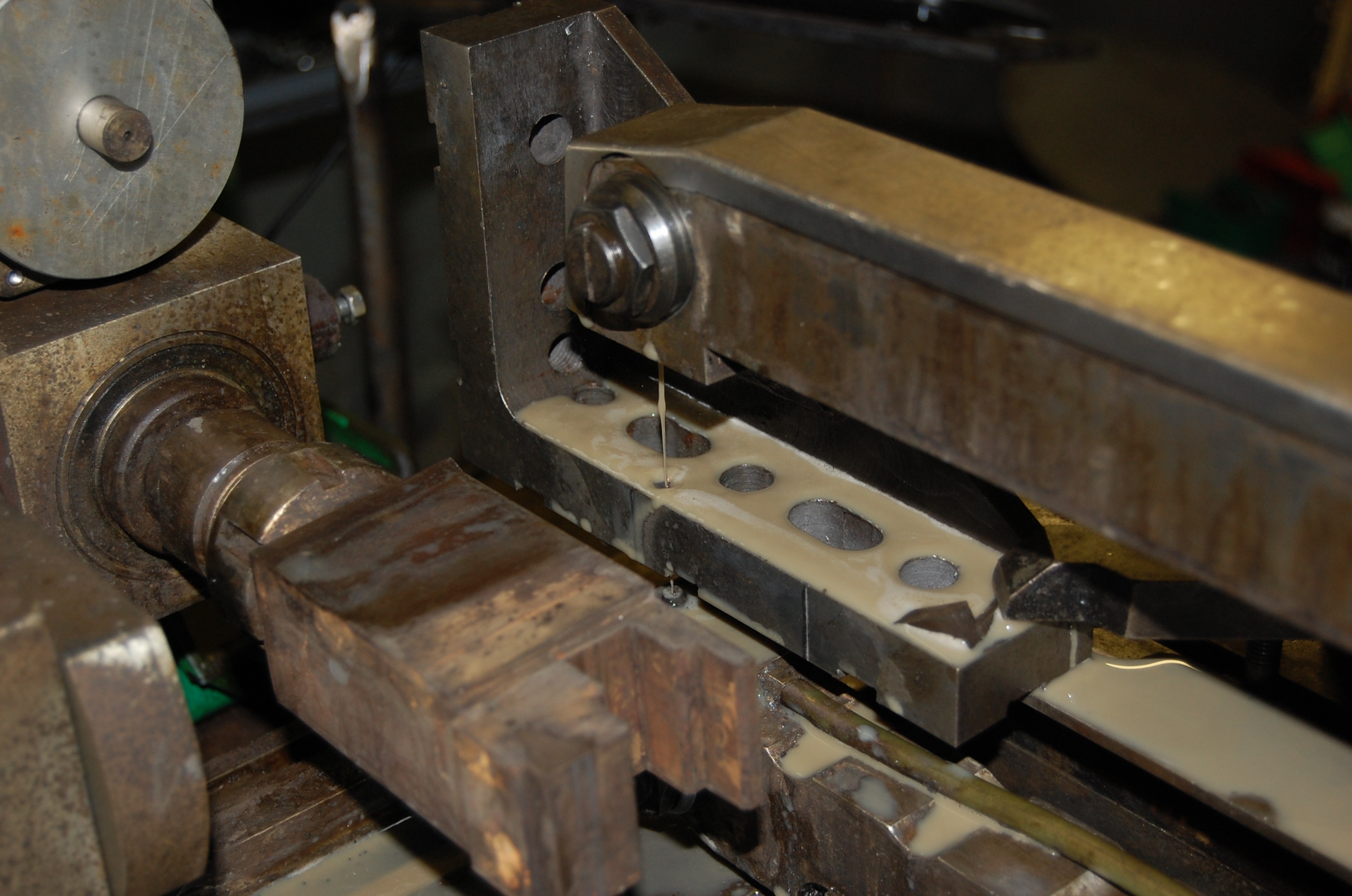

Post napisał: kamar » 03 wrz 2015, 17:02
Nie ma strachu. Każde kilkusekundowe zwarcie zatrzymuje maszynę. To nie jest sprzęt który miałbym cierpliwość pilnować. Puszczona ma swoje zrobić i stanąć. Coraz częściej zostaje sama na noc i nie boi się :) Jedyny ból do zwalczenia to zerwanie drutu - zwarcia nie ma i buja się darmo. Ale też się wolną chwilą zabezpieczy.

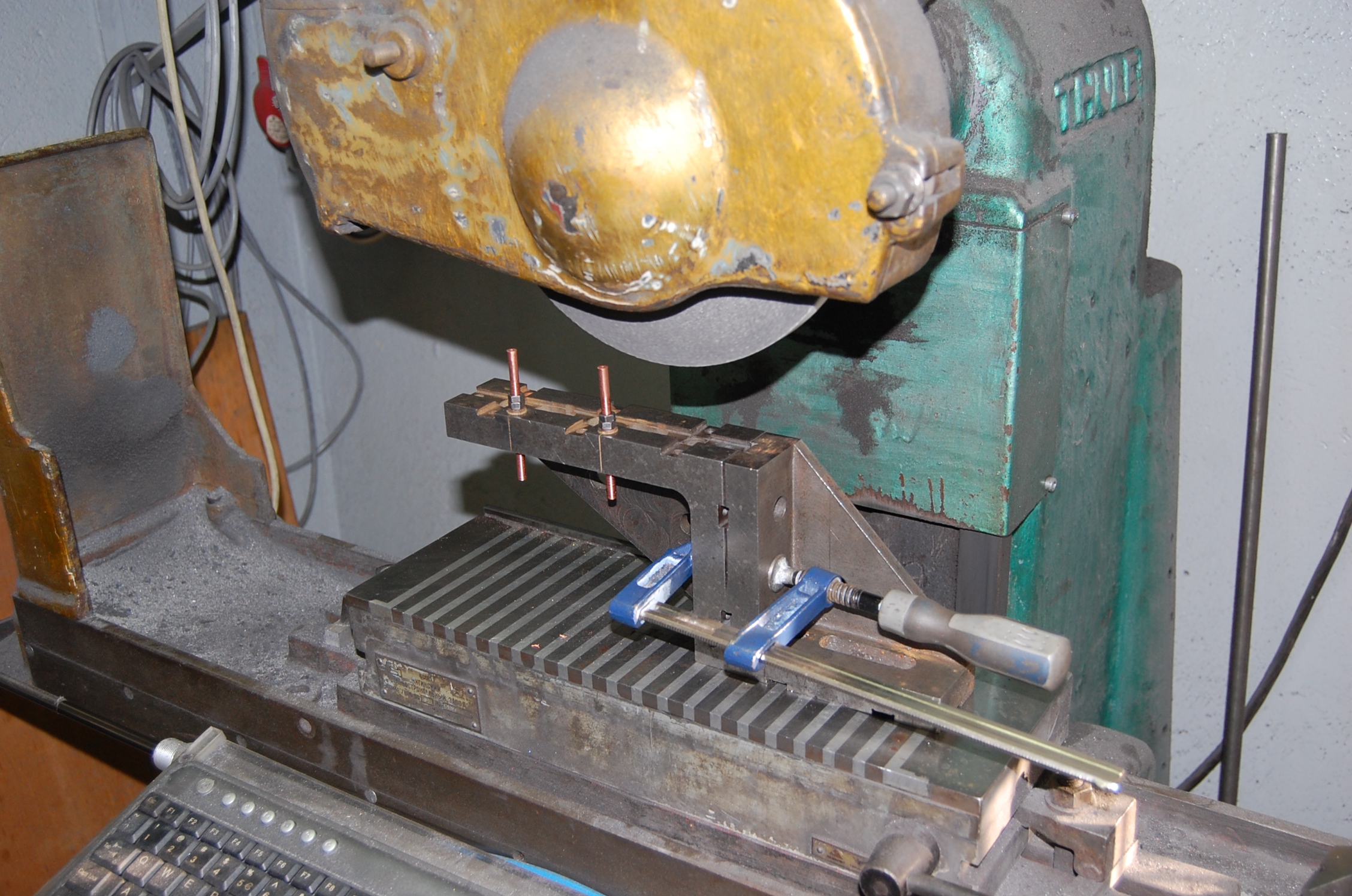

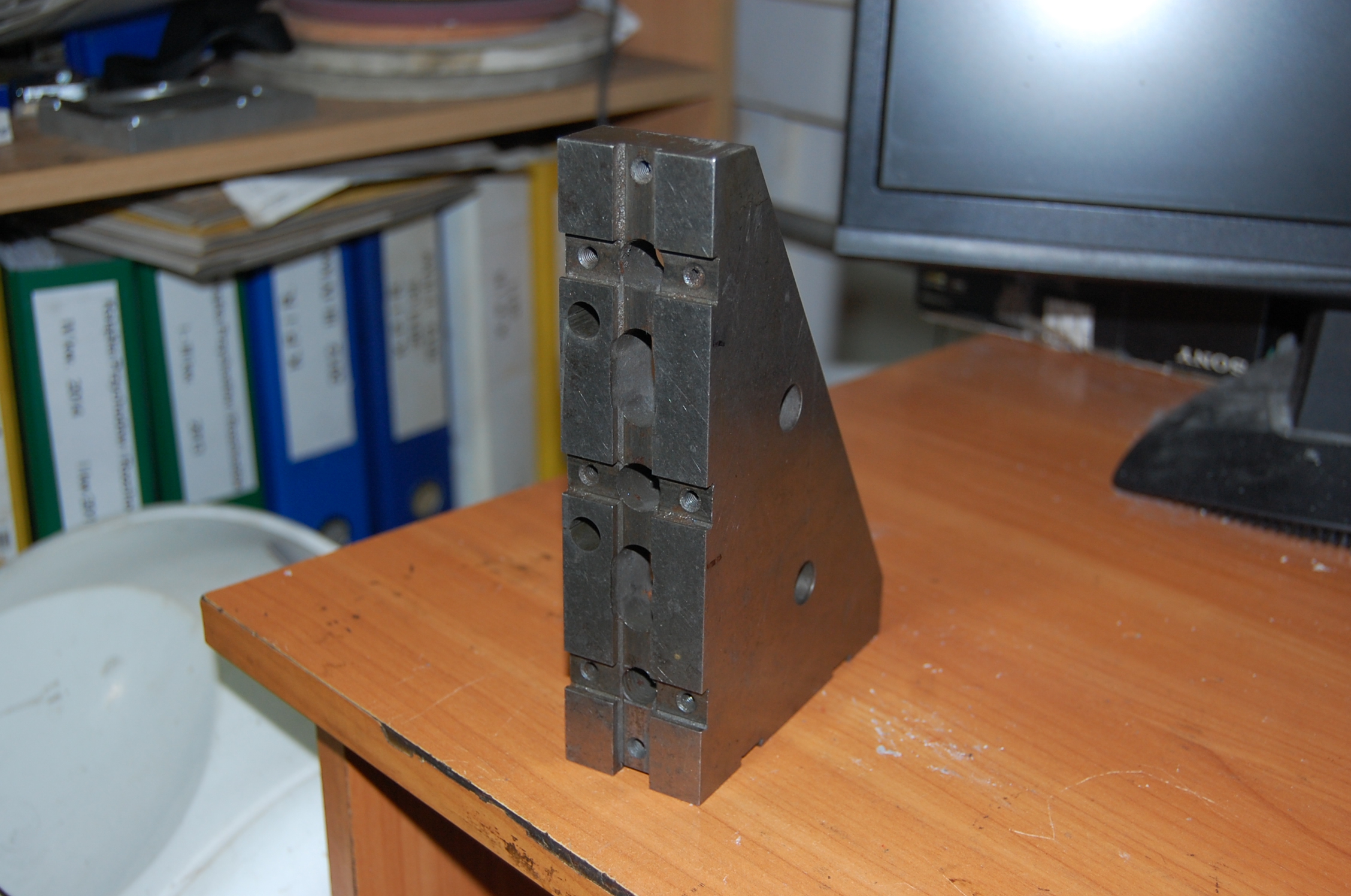

Post napisał: kamar » 15 wrz 2015, 05:42
Herp pisze: Warto też pomyśleć o prostopadłości drutu.
Od myśli do czynu :)
Obrazek Obrazek

Post napisał: ak47 » 23 wrz 2015, 17:56
Jak działa to ustawianie prostopadłości bo chyba nie rozumiem tych zdjęć.

Post napisał: kamar » 24 wrz 2015, 10:27
ak47 pisze:Jak działa
Raczej - jak ma działać :)
Bateryjka podłączona to tych bolczyków i przez żaróweczki, do pryzmy. Jak zaświecą jednocześnie to znaczy gut.
