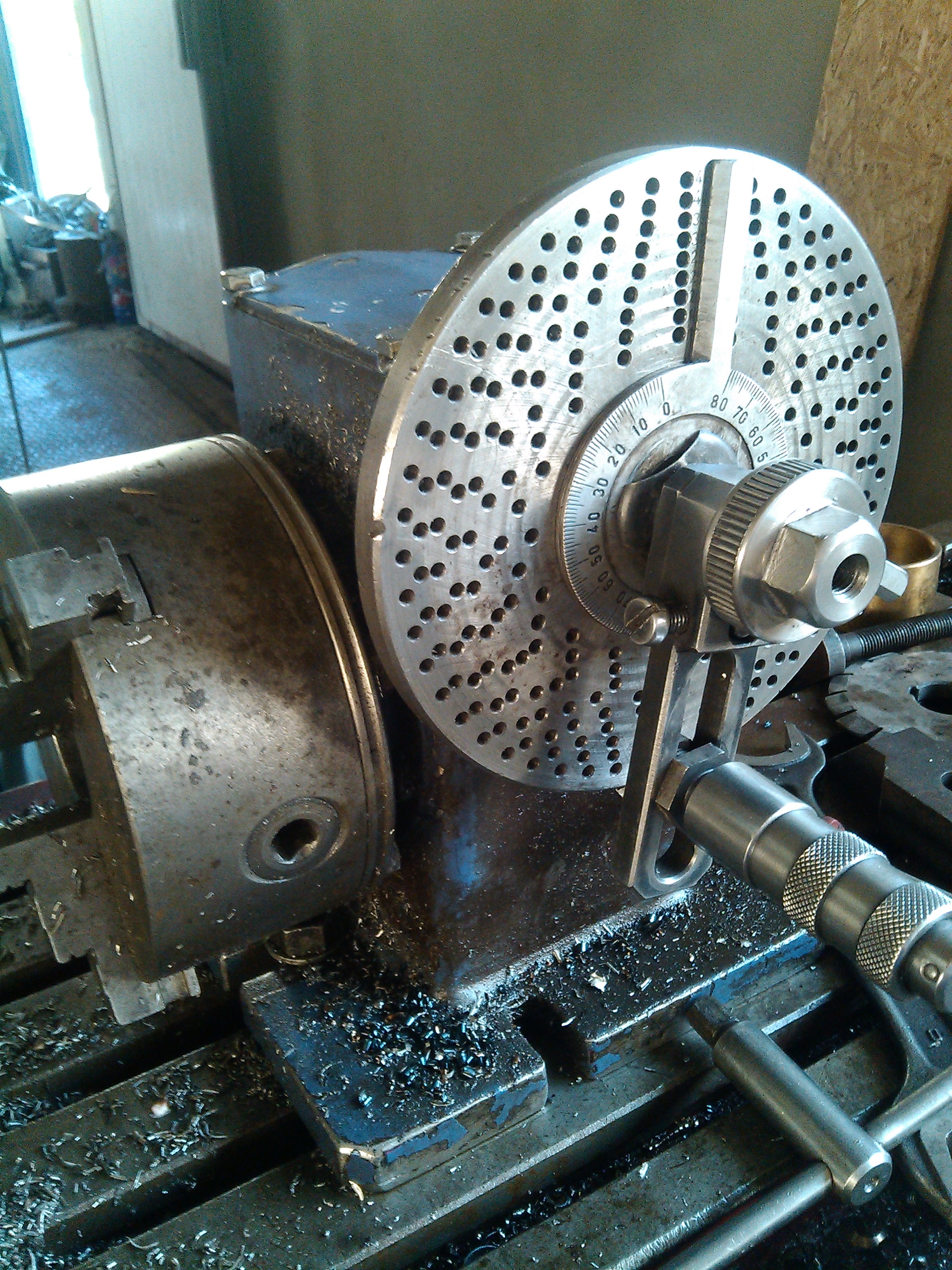

To przy okazji zapytam - kamar Zastosowałeś przekładnie ślimakową w tej przystawce do frezów czy ona nie ma luzów? Te które miałem w rękach na takim ramieniu jak u Ciebie miałby już wyczuwalny luz.

adam Fx pisze: Zastosowałeś przekładnie ślimakową w tej przystawce do frezów czy ona nie ma luzów? .
Ma, jak każda ślimakowa. Ale ma też wbudowany układ A.B.L.N. - Absolutny Brak Luzu Nawrotnego :)

Post napisał: IMPULS3 » 18 sie 2015, 20:17
A ja kilka ladnych lat temu zrobiłem sobie podzielnicę (potrzebny był przelot 50mm) i mam kasację luzu do zera a nawet i jeszcze mniej. :) Ślimak opuszczany i jest OK.
ObrazekObrazek

Post napisał: kamar » 18 sie 2015, 20:44
Mój układ A.B.L.N zrobił się sam :) Na tym wysięgu zawiasy docisk do ślimaka jest ciągły.
