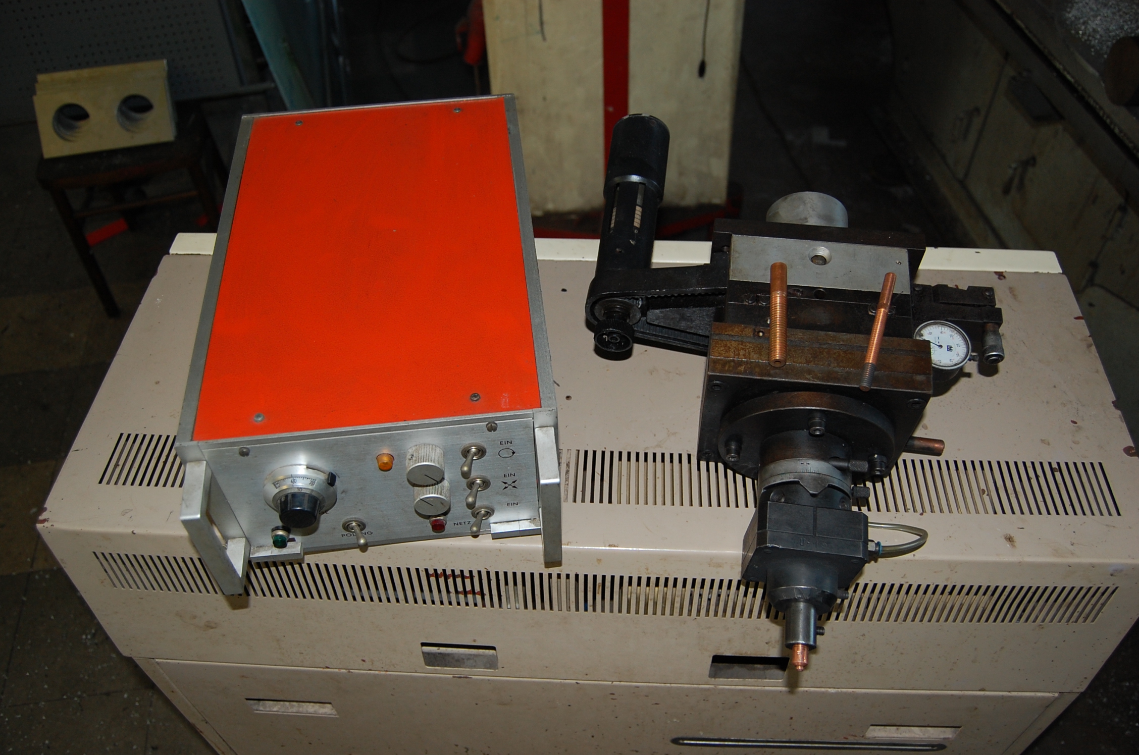

Będę miał na zbyciu dwa komplety takich zabawek. Podpowie ktoś co to jest i ew. ile to warte ?
Na mój gust to zestaw do gwintowania ale wolałbym się upewnić.
Obrazek Obrazek
I jeszcze jedno - Może ktoś zna jakiś serwis zdolny przejrzeć generator tego złoma ?
Po sugestiach kol. IMPULS zastanawiam się nad zostawieniem możliwości usunięcia przysłowiowego, złamanego gwintownika czy wybicia dziurki w twardym.

Post napisał: IMPULS3 » 22 lip 2015, 21:20
kamar pisze:zastanawiam się nad zostawieniem możliwości usunięcia przysłowiowego, złamanego gwintownika czy wybicia dziurki w twardym.
I słusznie, dopiero wtedy będzie pełne wykorzystanie i drutówki. Jedno przebije a drugie potnie... Oj Panie Kamar, kusisz Pan tą przeróbką, oj kusisz. :)
A ktoś tu w tym temacie albo w tej wgłebnej wspominał o serwisie jak dobrze pamiętam.

IMPULS3 pisze: A ktoś tu w tym temacie albo w tej wgłebnej wspominał o serwisie jak dobrze pamiętam.
Obdzwonilem dziś wszystkich jakich znalazłem i bez efektu. Każdy gieroj w najnowszych produkcjach :)
