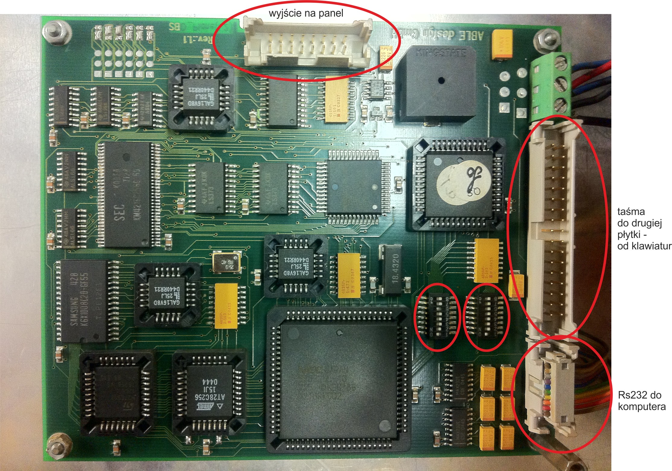

Próbowałem z crt...
H,V, a na RGB dałem 15 - Video data i nic, potem próba z 7- two bit data i też nic.
Tzn. po włączeniu maszyny monitor reaguje tak jak przy zmianie częstotliwości (dźwięk - takie pyknięcie charakterystyczne dla crt) ale ekran czarny.
ps. na RGB dałem sygnał przez potencjometr, więc sprawdzałem od 0 do 3V na wejściu do monitora.
(co do trybów, w dokumentacji piszą że może on pracować z 200 i 400 linii, jednak zinser ma wszędzie zaznaczone, że ekran ma 640x400 więc sygnał na pewno na 400 wychodzi)
Co do drogi sygnału:
- komp. sys68K --->RS232--->płytka w pulpicie z wejściem RS232 ( i układami: NEC D70325L, GAL16V8D, NEC72020GC, AT28C256, K6X1008C20, KM4216C256G) i wyjściem VGA na taśmie 15pin ---> panel EL640.400C2

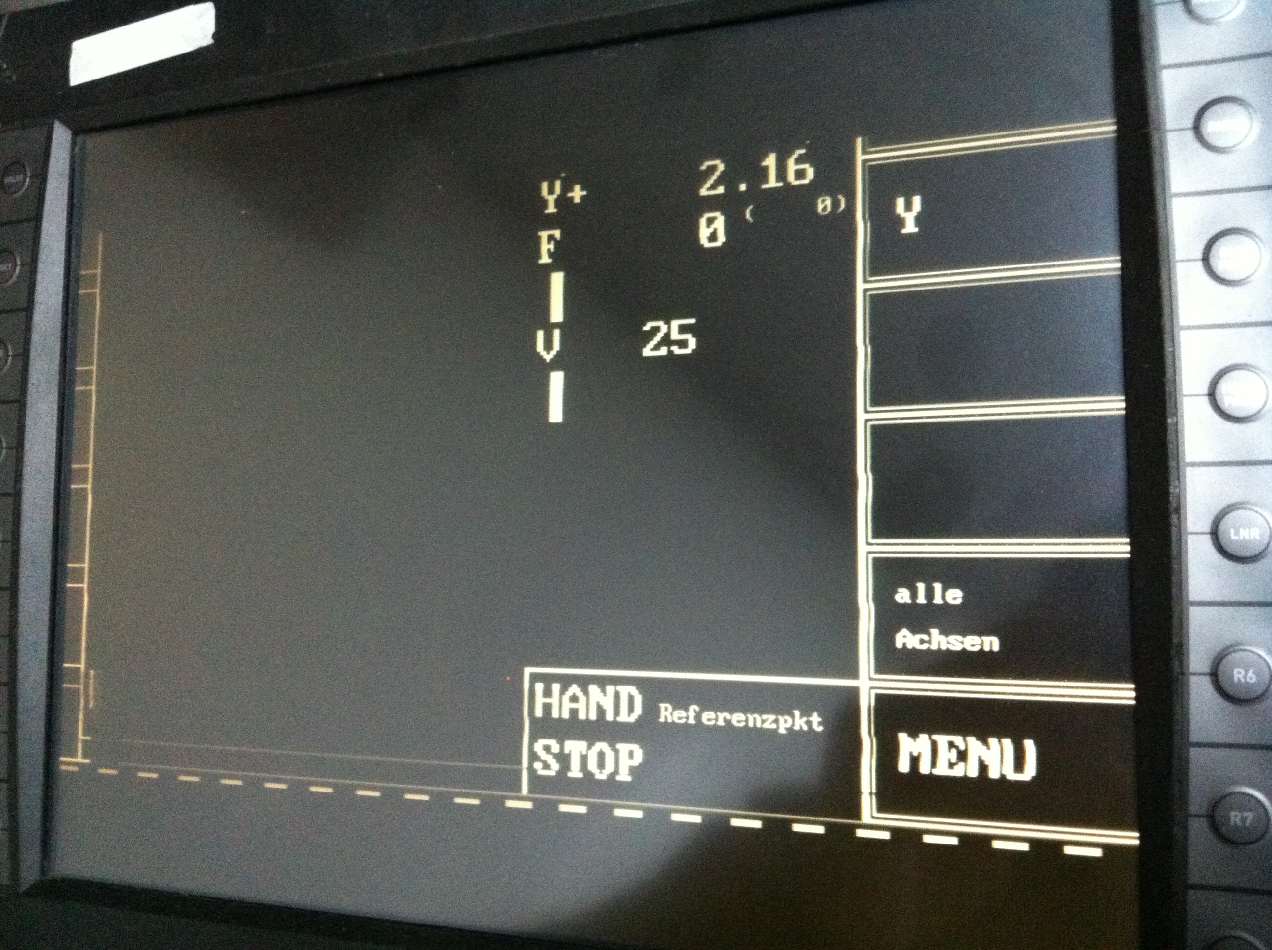

SUKCES !!!
Udało się! Obraz wyświetlony na starszym LCD komputerowym i na maszynowym CRT przez VGA - video data na RGB+ H+V...
Obraz jest jednak lekko przesunięty jak na foto.
Góra obrazu jest obcięta w ok 10-15% i całość jest przesunięta w prawo, tzn prawy obcięty pasek jest wyświetlany po lewej stronie.
Jakieś pomysły co z tym zrobić? Czy jest szansa że nowsze monitory się dopasują automatycznie?
W tym crt z maszyny mam dużo regulacji, m.innymi fazę HV, częstotliwości itp, więc pewnie na tym się da dopasować ale trochę problem z zamocowaniem go na maszynie hehObrazek

To są problemy z synchronizacją.
Impulsy nie występują w momentach odpowiednich dla danego trybu monitora, więc obraz jest przesunięty.
Przy większym przesunięciu impulsów synchronizacja się zerwie.
Trudno powiedzieć czy da się dobrać monitor łapiący tą synchronizację prawidłowo.
Szansa na pewno istnieje.
Najważniejsze że wiadomo jakiego standardu jest sygnał i nie trzeba szukać rozwiązania po omacku.
