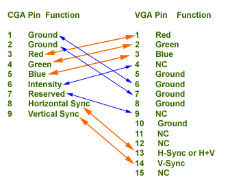

Z dokumntacji wynika że jest wejscie typu VGA a nie RS232, czy w 100% jest to zgodne to trzeba sprawdzić. Bardziej wygląda to na EGA, ale monochromatyczną.PiotrDr pisze:No właśnie problem polega na tym że SYS68K wg dokumentacji nie ma wyjścia graficznego żadneg
http://www.allaboutadapters.com/rgrgtotvcosc.html
- Załączniki
- CGA-VGA-Adapter.gif (10.28 KiB) Przejrzano 3539 razy
Ostatnio zmieniony 20 gru 2012, 08:18 przez piotr_olbrysz, łącznie zmieniany 2 razy.

Coś się nie zgadza, albo ja nie umiem czytać. Być może komputer ma wyjście RS232. a monitor jest "Custom" i nie jest zgodny z instrukcją z podanego linku. Jeżeli jest to jednak RS232 ( co można stwierdzić np. oscyloskopem) to potrzebny jest wtedy koledze komputer z RS232 pracujący jako terminal, ew. trzeba napisać program.PiotrDr pisze:No właśnie problem polega na tym że SYS68K wg dokumentacji nie ma wyjścia graficznego żadnego. W dokumentacji jest tylko o 3 wyjsciach RS232 i ani słowa o grafice. Natomiast nie ma żadnej dodatkowej karty wpiętej w złącze w komp.
Wg. instrukcji do monitora, może on pracować w 16 modach. Są garficzne , sa textowe.
