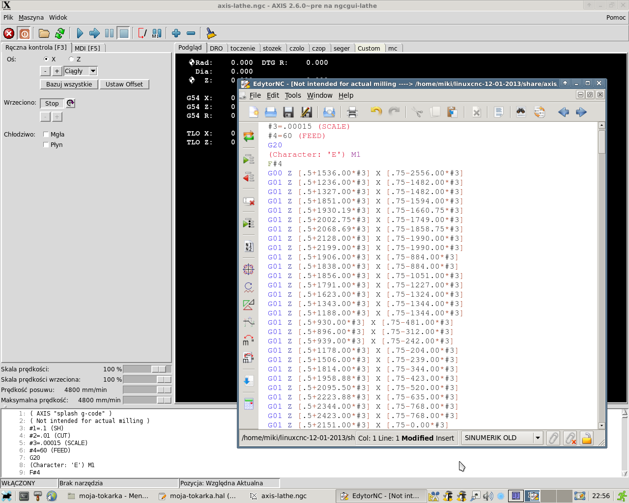

Pracujesz na GNU GPL, a pominąłeś program na tej samej licencji, czyli LinuxCNC w parametrach programu - brak wczytywania plików .ngc
Na szczęście autorzy LinuxCNC to przewidzieli - po wpisaniu edytornc w pliku .ini jako defaultowego edytora plików, posłusznie wczytuje :)
Jak widać program rozpoznaje kod jako sinumerik old
Ale jest jeszcze jedno ale - LinuxCNC w interpreterze G-code obsługuje pętle, instrukcje warunkowe, i posiada bardzo ciekawy intefejs do tworzenia makr wprost w G-kodzie.
I fajnie by było, gdyby twój edytor potrafił to również wspomagać. Np upierdliwą renumerację deklarowanych zmiennych.

MlKl pisze:a pominąłeś program na tej samej licencji, czyli LinuxCNC
Nie miałem okazji/potrzeby korzystać z LinuxCNC. EdytoraNC używałem głównie na Windowsie (prywatnie openSUSE). Większość funkcji jakie zawiera edytor było/miało być mi potrzebne w pracy.
MlKl pisze:Jak widać program rozpoznaje kod jako sinumerik old
Muszę mieć jakieś przykładowe pliki programów, możliwie skomplikowanych aby przygotować styl podświetlania kodu.
MlKl pisze:intefejs do tworzenia makr wprost w G-kodzie.
W edytorze też jest możliwość pisania makr/programów parametrycznych, które można automatycznie przetłumaczyć na zwykły program CNC dla maszyny, która nie posiada makr.
Funkcja działa z tym że zwykle nie wykrywa błędów np zgubienie nawiasu, operatora itp a jeśli już wykryje to nie pokaże gdzie :cry:
MlKl pisze:Np upierdliwą renumerację deklarowanych zmiennych.
Podeślij przykładowy program.

https://www.cnc.info.pl/topics54/ngcgui ... t40747.htm
W pierwszym wpisie tematu masz właśnie taką skomplikowaną procedurę
Na początku w komentarzu lista operatorów logicznych i funkcji obsługiawanych przez interpreter G-code wbudowany w LinuxCNC.
Tu akurat nie ma potrzeby przerabiania makra na czysty G-code, bo makro się wywołuje z parametrami, jedną linijką w standardzie do 30 parametrów, w przypadku tej procedury do 60, tyle że ona wymaga rekompilacji całego programu.
