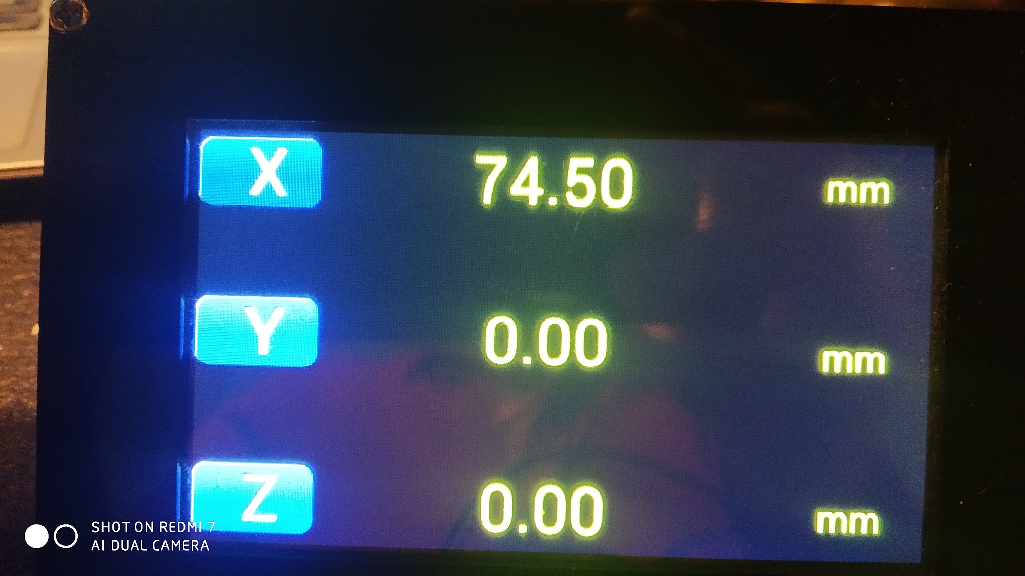

Obrazek ]W końcu miałem trochę czasu na zrobienie własnego dro , brak czasu chęci i doświadczenia ale trochę to nadrobiłem .Całość na arduino mega ( obsługa 3 enkoderów ) dodatkowo zerowanie i dzielenie wartości .wybrałem na wyświetlacz ft 800 duży i czytelny.
