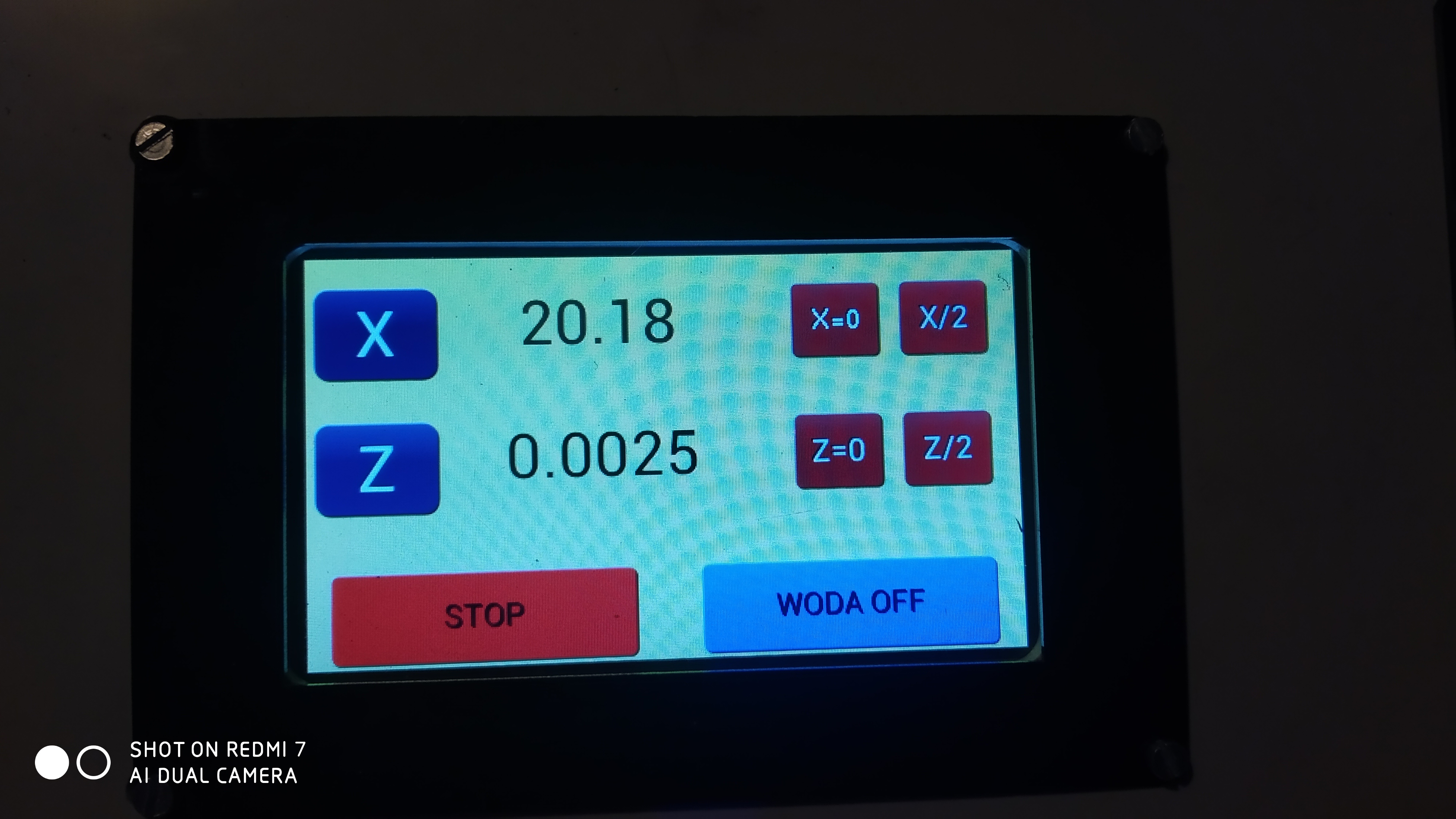

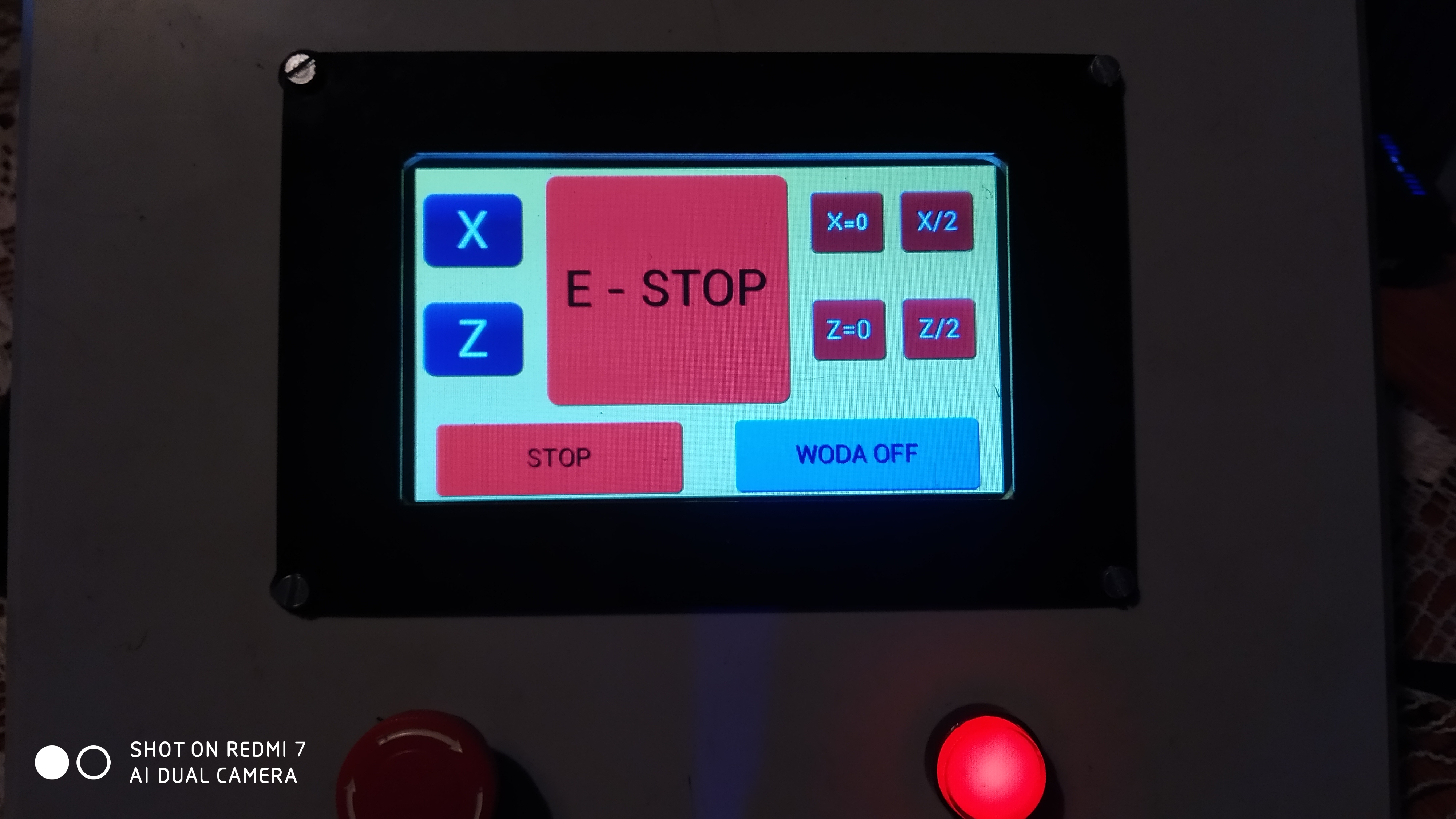

Z okazji świąt wszystkiego najlepszego i prezent zupełnie darmowy jeśli ktoś będzie chciał wykorzystać w swoich domowych warsztacikach DRO dla tokarki na arduino z funkcją start /stop i chłodziwo

tristar0 pisze:
23 gru 2020, 19:30
Z enkoderami 100 CPR ?
No to przynajmniej wyjaśniło się, dlaczego myślisz że to działa ...

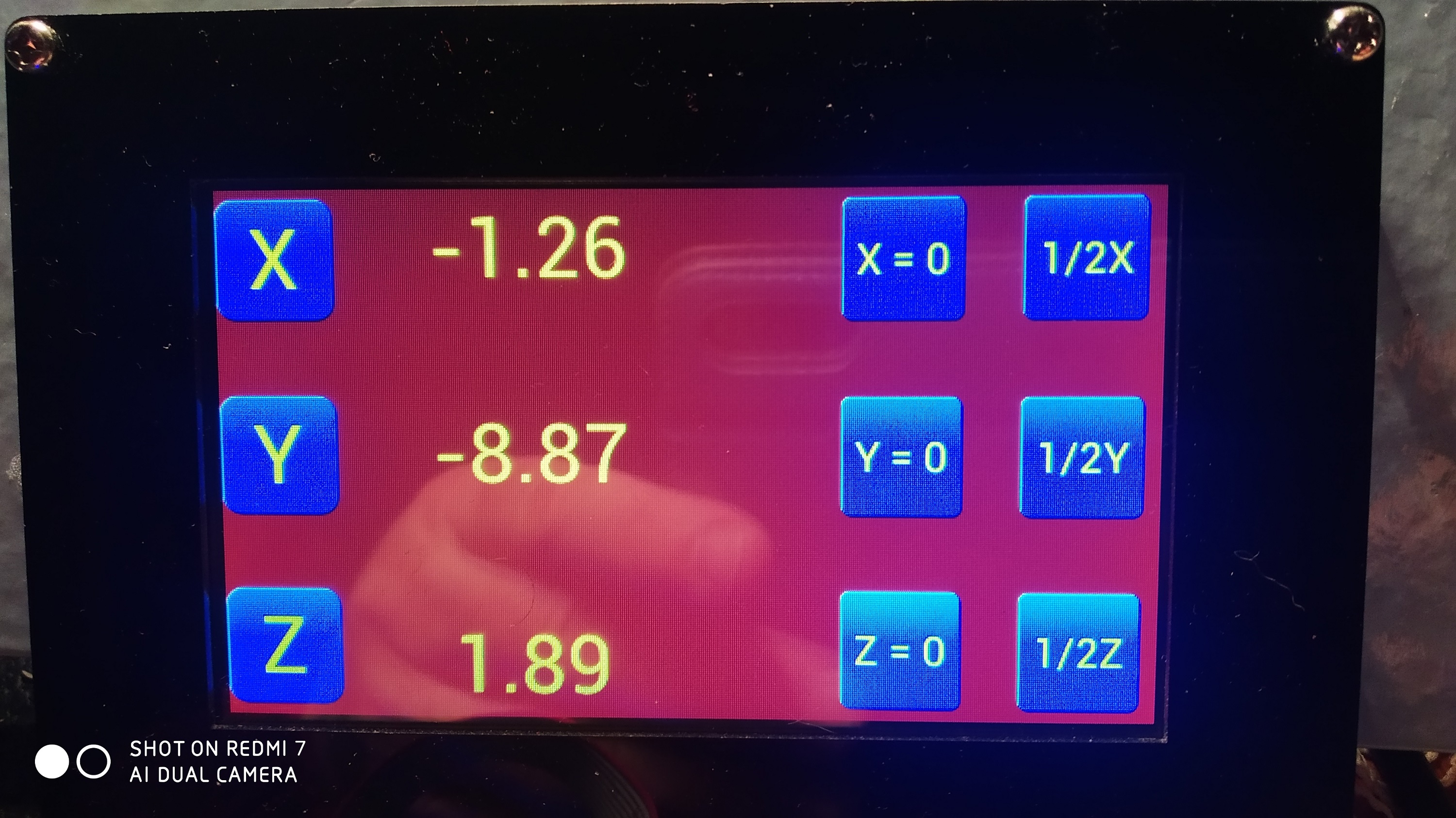

Post napisał: tristar0 » 23 gru 2020, 20:08
Dodane 8 minuty 11 sekundy:
Specjalnie dla kolegi z enkoderami 2048 i 1000 imp
Dodane 7 minuty 17 sekundy:
Rozumiem że kolega jest malkontentem i widzi wszędzie tylko wrogów i uważa się za jedyny objawiony autorytet w każdej dziedzinie wiec może czas zamiast krytykować wszystkich i zawsze zrobić coś od siebie i to za free i udostępnić , no chyba że tylko skupiasz się na krytykanctwie .
Dodane 1 godzina 9 minuty 19 sekundy:
Obrazek Obrazek

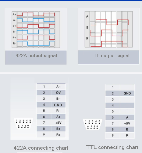

Obrazek Dla enkoderów liniowych jak kolega "tuxcnc " zapewne wie podziałka jest 5 mikronów czyli 200 imp na milimetr .Wiec skąd to przerażenie w oczach , i mała pomoc w podłączeniu enkodera liniowego z wtyczką DB-9 TTL .

Post napisał: tuxcnc » 24 gru 2020, 10:15
tristar0 pisze:
24 gru 2020, 09:30
Nie przerażenie, tylko wiedza i doświadczenie.
Układy oparte na przerwaniach gubią impulsy, bo liczy się prędkość chwilowa, jak czymś szarpniesz, to zgubisz pozycję.
Dlatego jedynym rozwiązaniem dającym pewność pomiaru jest sprzętowa obsługa enkodera. Jak nie potrzebujesz indeksu, to wystarczy STM32 porównywalny cenowo do Arduino.
Doświadczenie uczy mnie także, żeby nie tłumaczyć rzeczy oczywistych ignorantom którym "działa", bo to próżny trud i syzyfowa praca.
Naszą rozmowę uważam za zakończoną.
