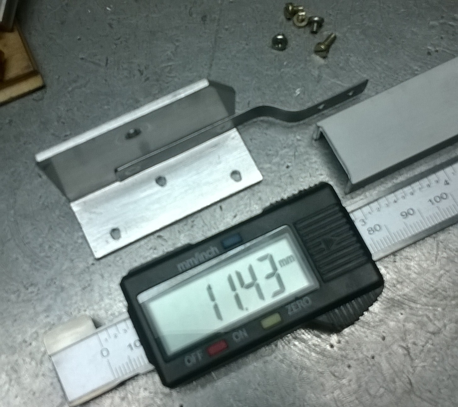

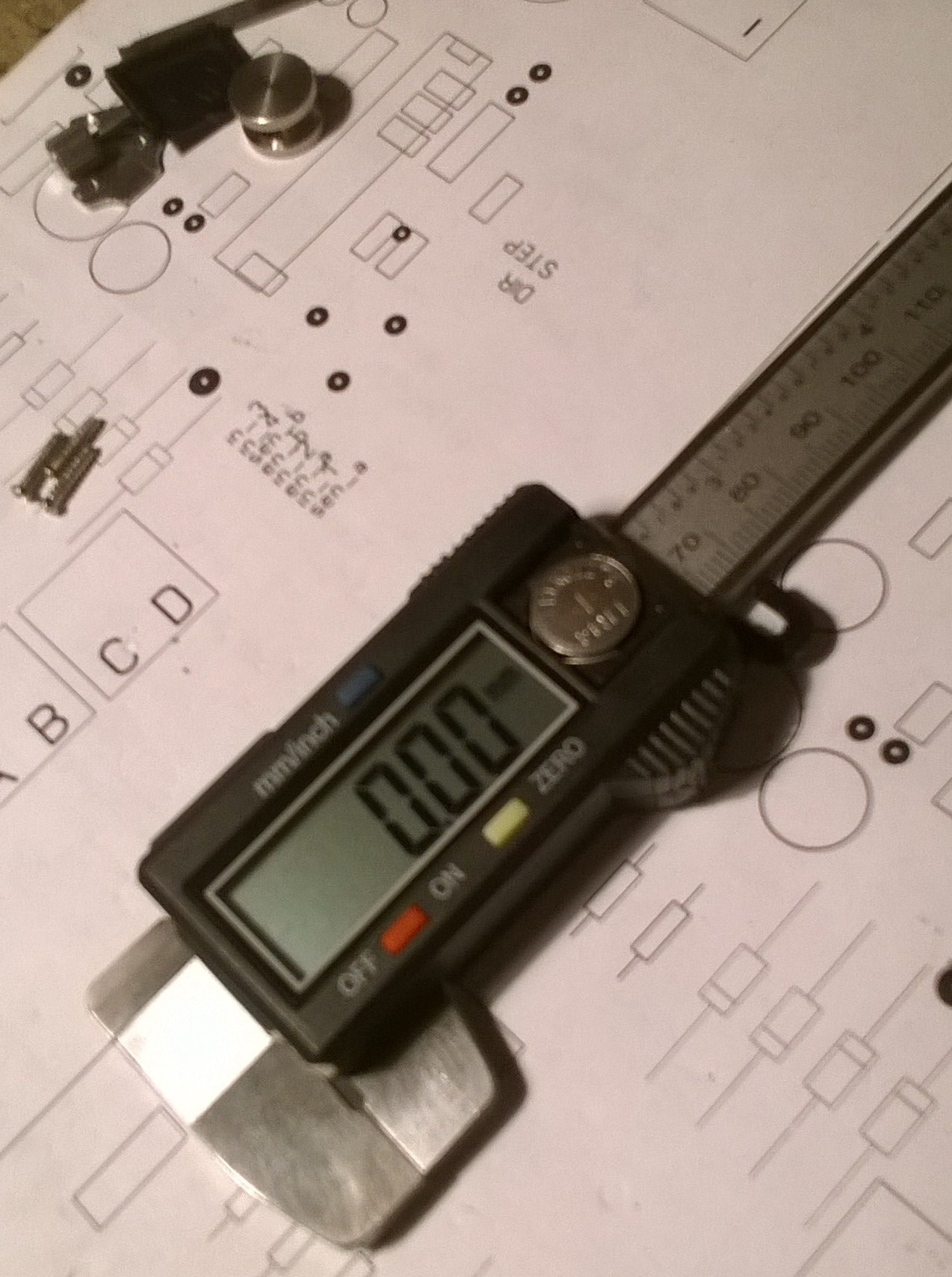

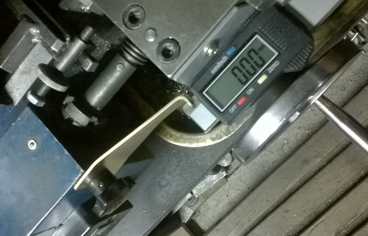

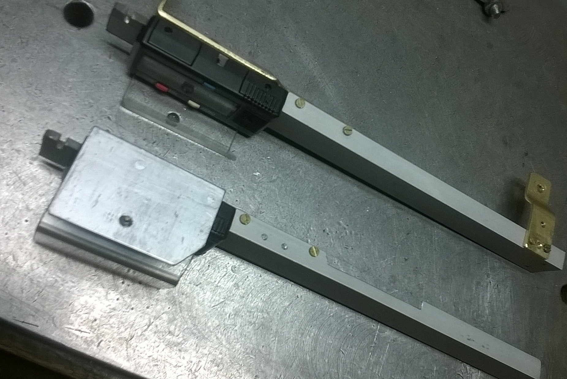

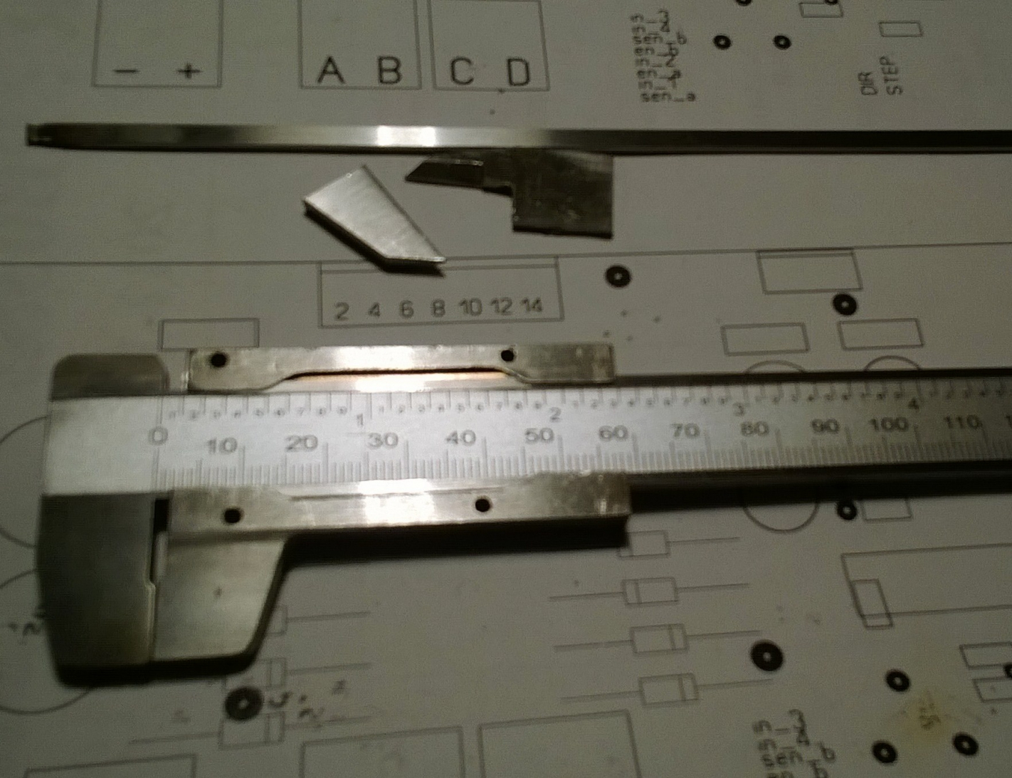

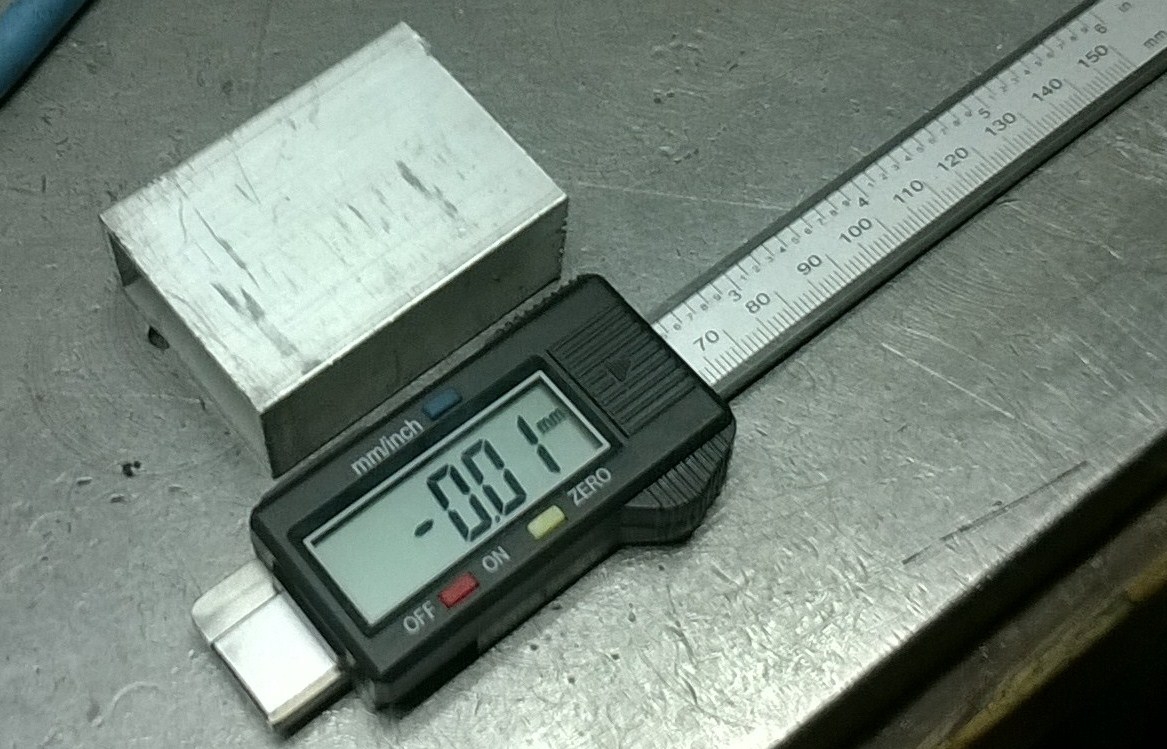

Dzisiaj moja przeróbka taniej suwmiarki cyfrowej.
Sama suwmiarka produkcji P.R.C. Wykonanie raczej słabe, ostre krawędzie, zanieczyszczenia w postaci proszku ściernego oraz opiłki. Po włączeniu suwmiarka pokazuje różne przypadkowe wyniki. Nie da się wyzerować. Powód to, to co napisałem wyżej.
Po wyczyszczeniu działa prawidłowo. Zdjęcie opakowania.

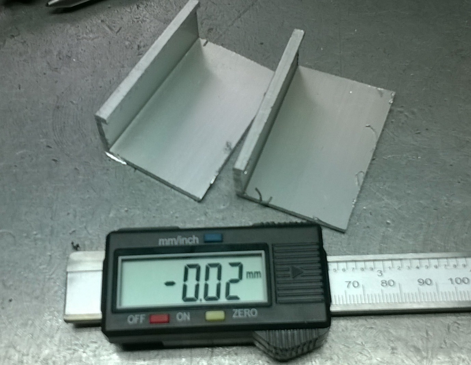

Po rozebraniu suwmiarki, pozbyłem się nie potrzebnych elementów oraz poobcinałem szczęki pomiarowe.

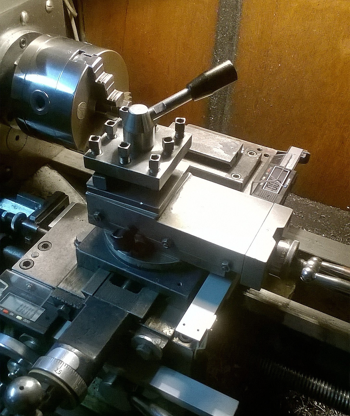

Na początek obciąłem szczęki do połowy, potem po przymiarkach obciąłem całkowicie. Materiał jest hartowany więc trzeba użyć gumówki i szlifierki. Mocowanie do tokarki wykonałem z profilu alu o wymiarach 20x40mm i L= 50mm. Po rozcięciu po przekątnej otrzymałem dwa uchwyty. Będzie do posuwu Y. Suwmiarki kupiłem dwie.

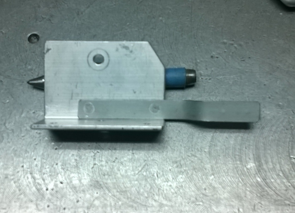

Otrzymany kątownik przymocowałem do korpusu suwmiarki za pomocą 3 wkrętów M2.5mm.
Osłona do skali idealnie pasuje z profilu alu o wymiarach 10x20mm i L= około 140mm.
Do kątownika przynitowałem odcinek blaszki by połączyć z osłoną skali. To rozwiązanie robiłem z marszu pod moją tokarkę.

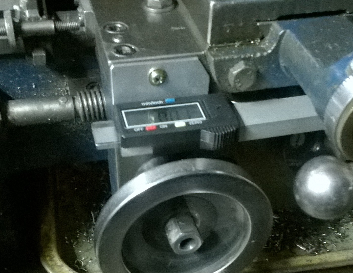

Po spasowaniu połączyłem wszystko w całość. Przyjąłem założenie że powyższy liniał pomiarowy powinien się dać szybko zamontować i zdemontować. Służy do tego tylko jedna śrubka. Nie zdążyłem jeszcze zamontować wysięgnika do przesuwania liniału.

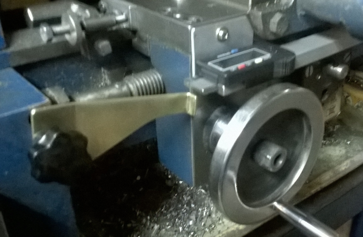

Tak to wygląda po zamocowaniu do tokarki.
W przyszłym tygodniu dodam zdjęcia jak to jest połączone w całość.

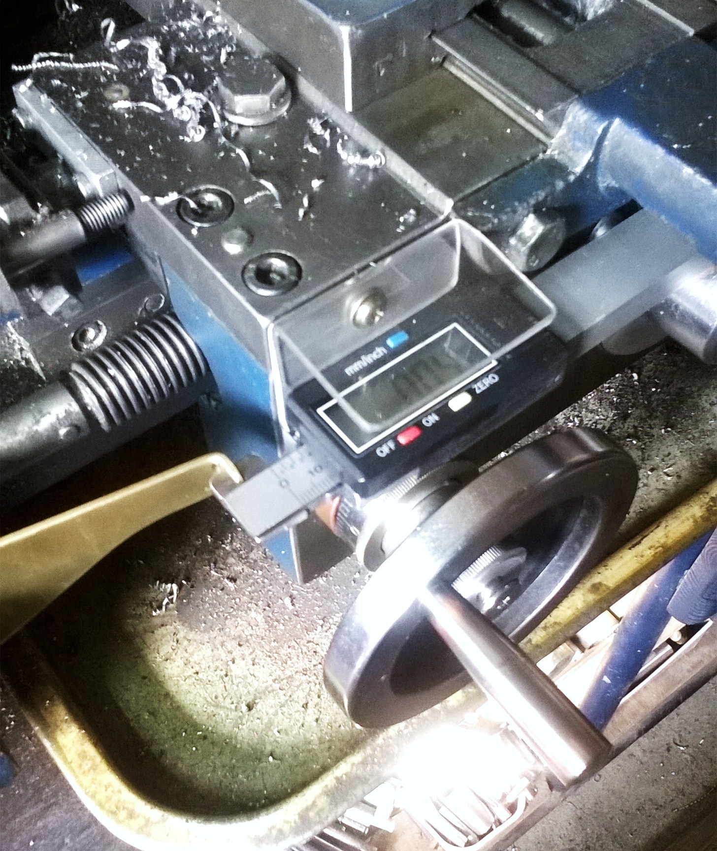

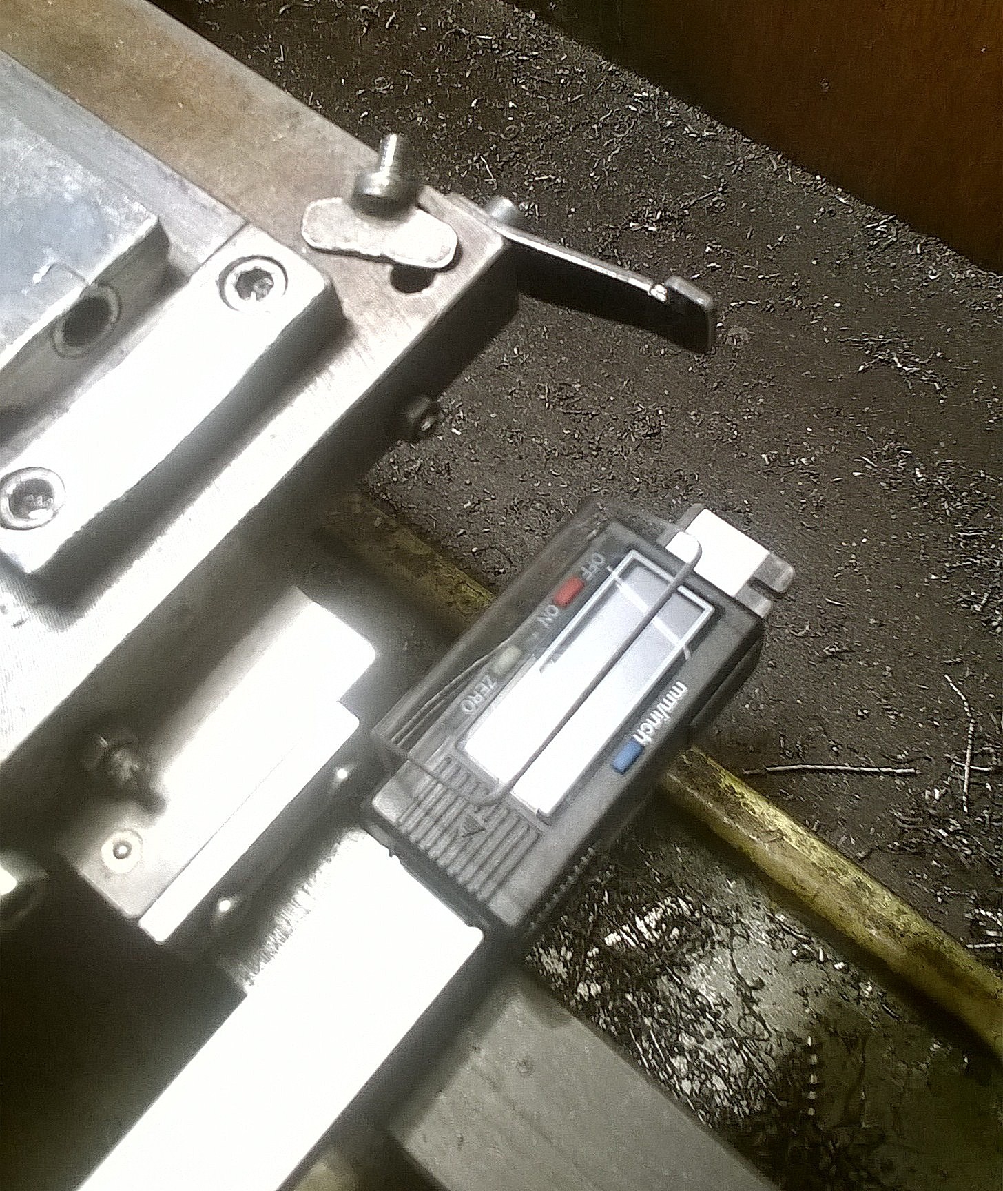

Wszystko ładnie, ale suwmiarka może długo nie pożyć bo będzie pracować w strefie wiórów i opiłków metalu.
Mam ręce więc nimi kręcę
Posty: 12403
Post napisał: RomanJ4 » 09 kwie 2016, 13:52
chyba, że nasz kolega da osłonę przynajmniej części z przezroczystym okienkiem do podglądu, albo przeniesie przyrząd "do tyłu"

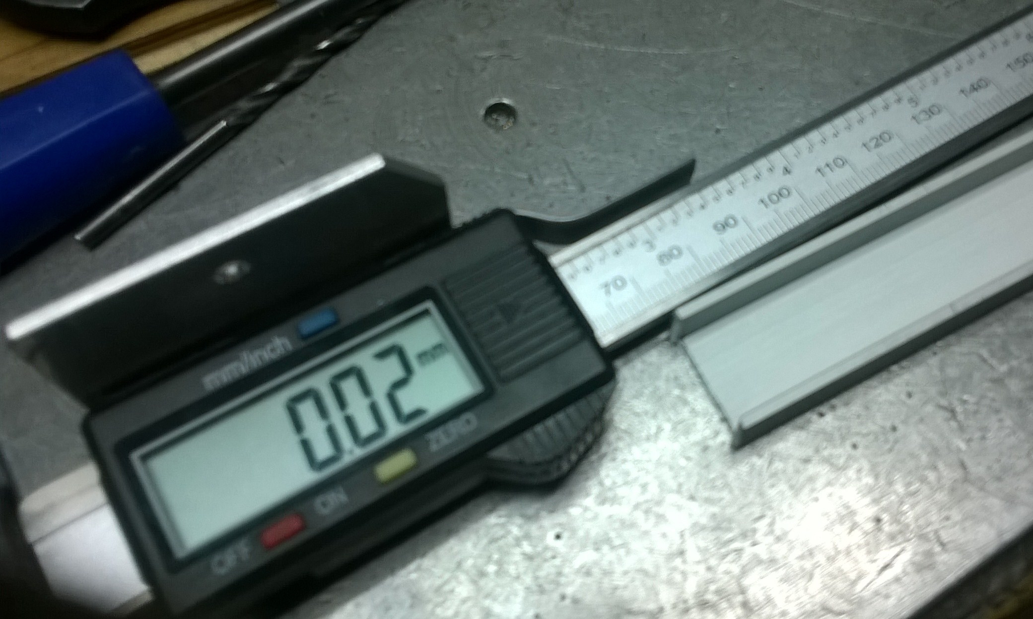

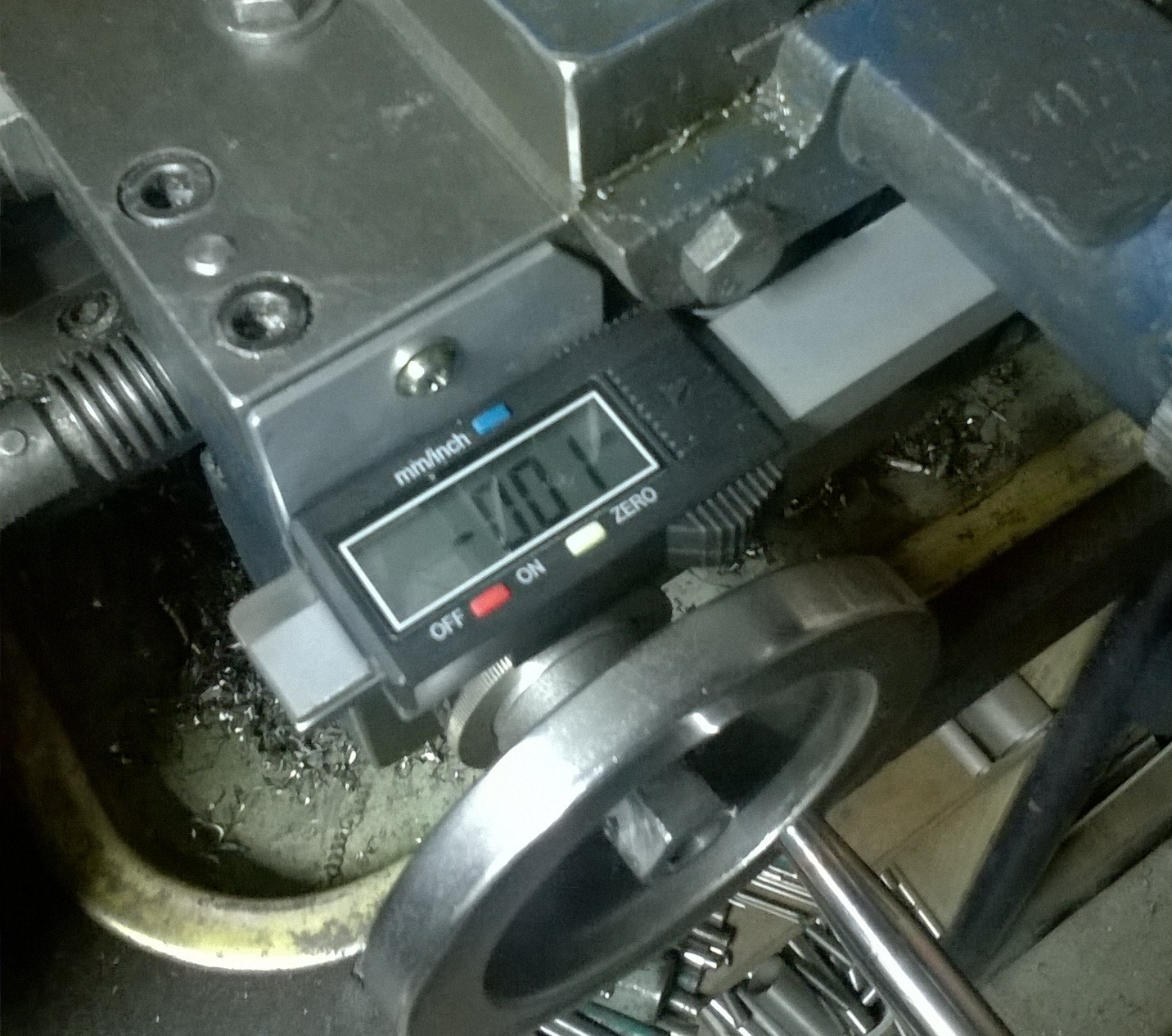

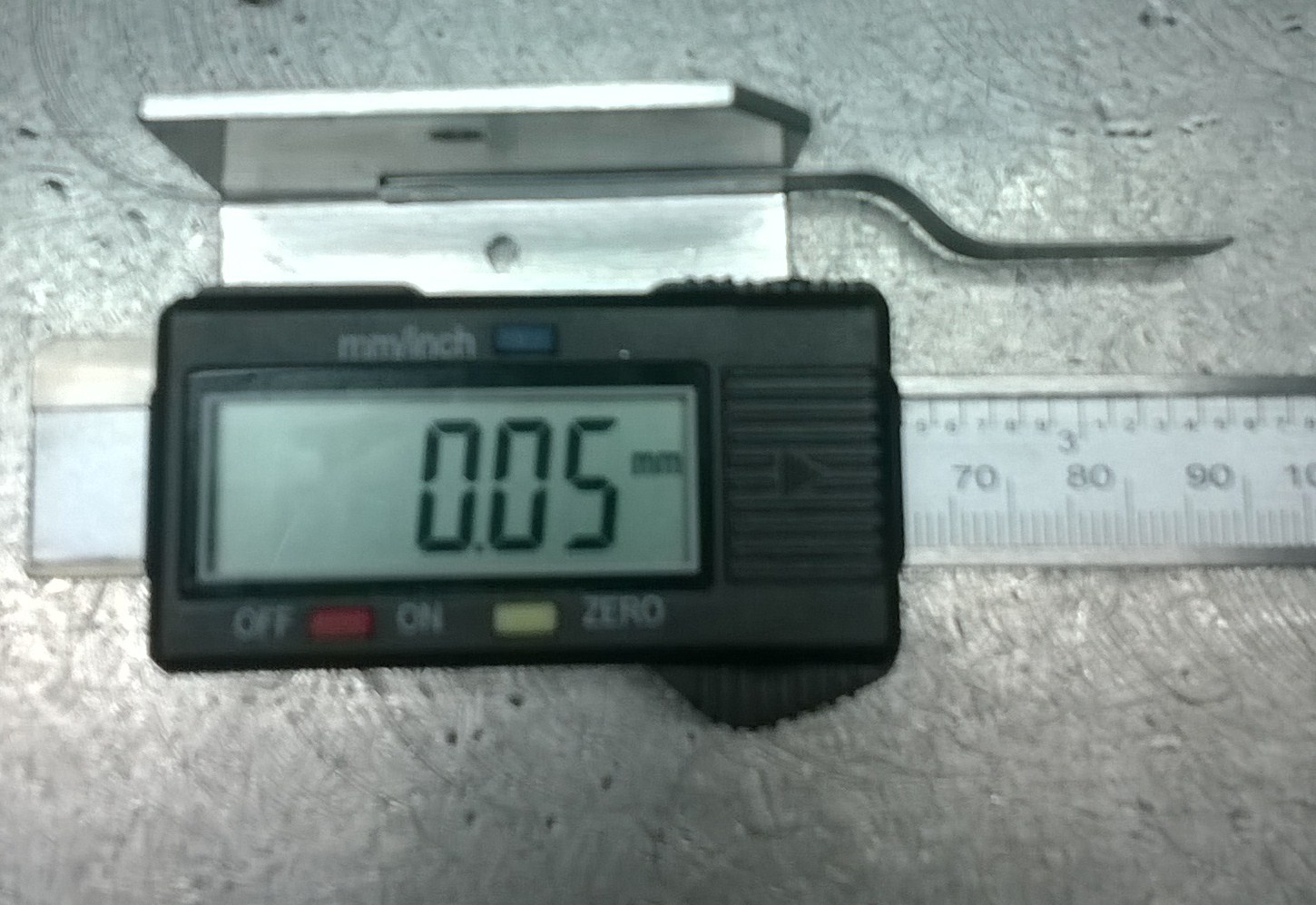

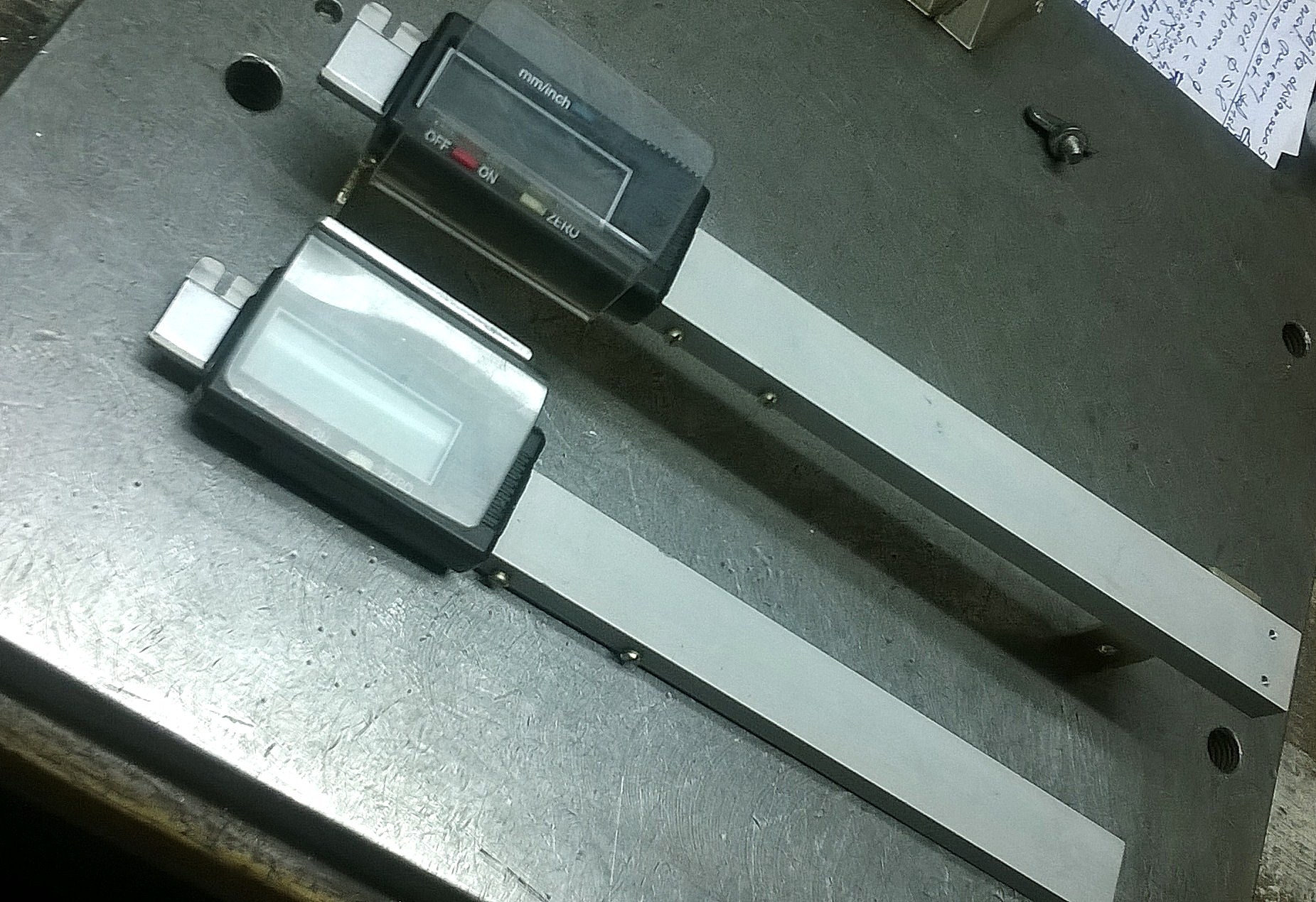

Post napisał: grawer » 09 kwie 2016, 13:57

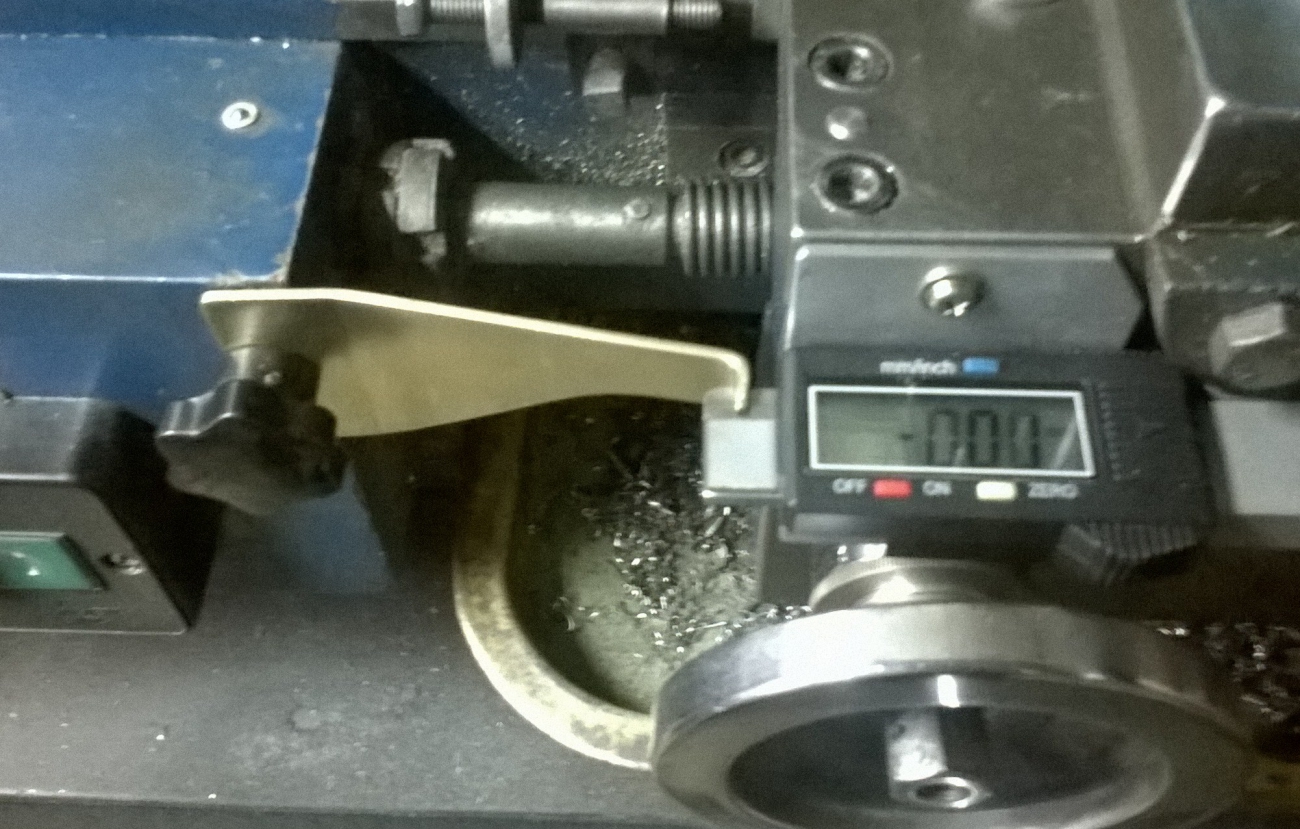

Pożyjemy, zobaczymy jak to będzie z tą suwmiarką. Myślę że pożyje, jest dobrze osłonięta od wiórów. :lol:

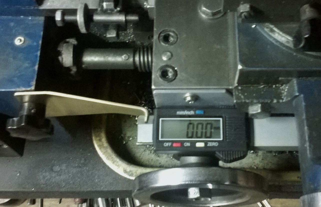

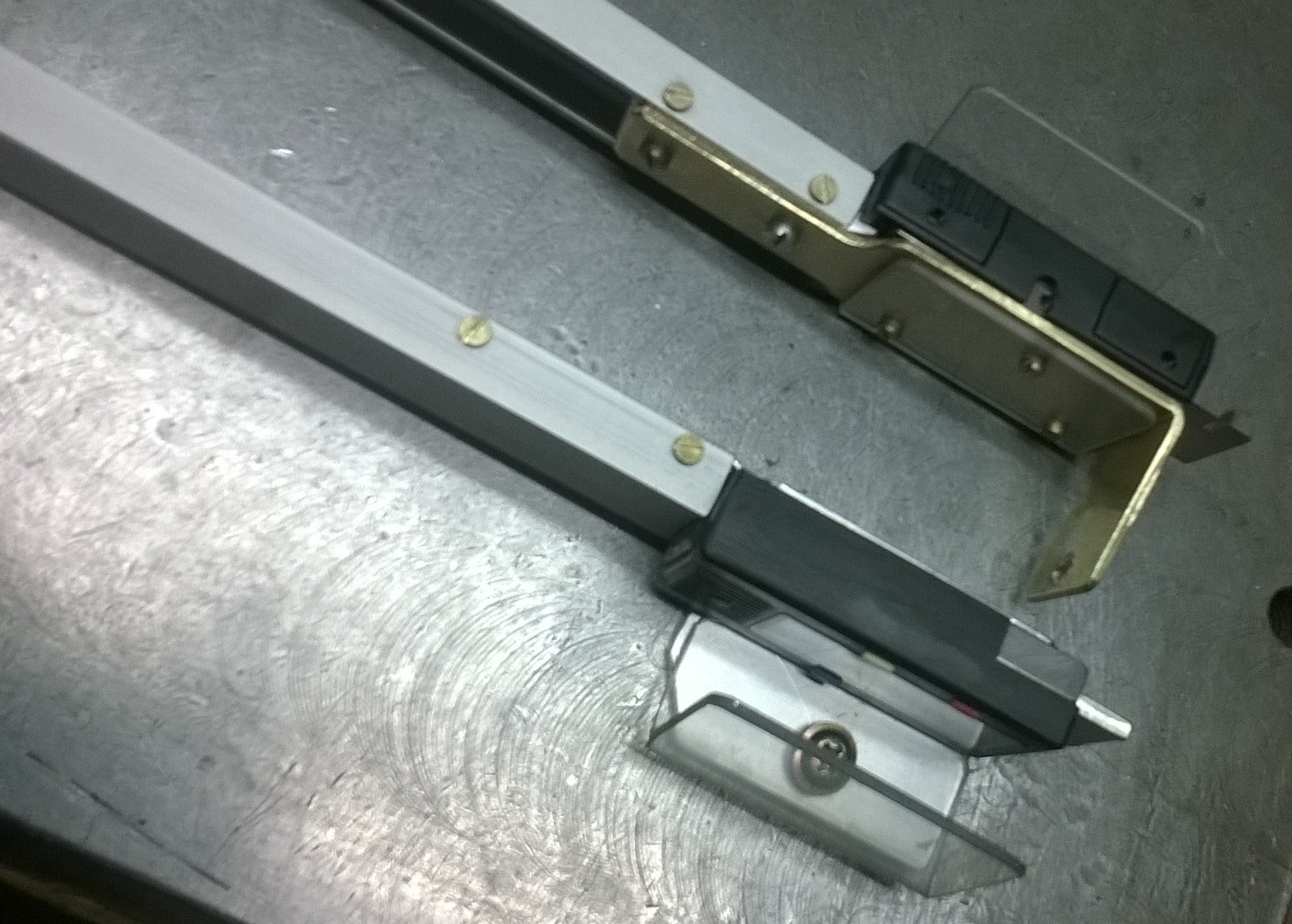

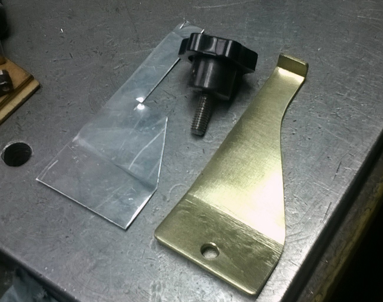

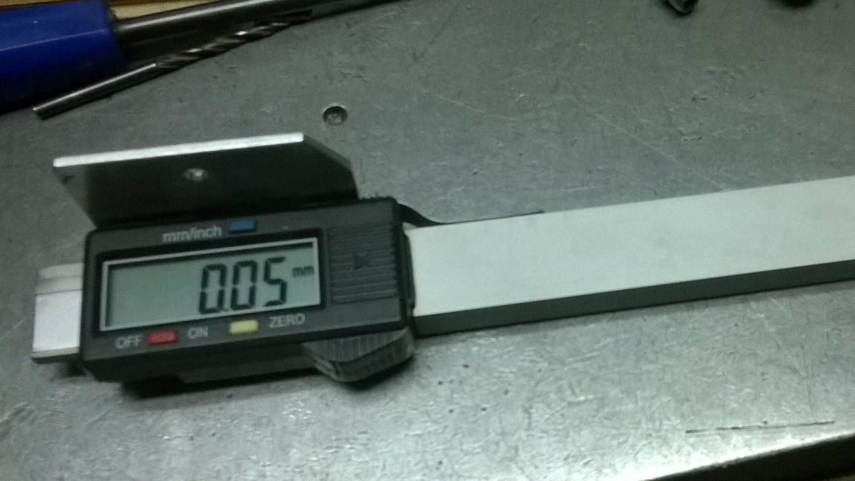

Udało mi się znaleźć trochę czasu i zrobiłem zabierak do liniału. Dlaczego mosiężny, bo się dobrze wycina na taśmówce. No i materiał z przydasiów ze złomu. Wszystko śmiga zgodnie z założeniami. Sprzęg liniału z zabierakiem to parę sekund. Demontaż "dro" to chwila, aby wykręcić jeden wkręt. Gdy nie potrzebna można odpiąć.
Parę zdjęć niskiej jakości. Aparat w komórce LUMIA 532 MIcrosoftu. Jakość taka sama jak tej suwmiarki. XXI wiek. Firma się popisała. Dla przykładu zdjęcie zrobione komórką NOKIA SLIDE jako ostatnie. Brak słów. Niebo a ziemia.
Dobra rada nie jest zła :mrgreen: Zrobiłem osłonę na część wskazującą. Mam odpadki makrolonu. Tworzywo stosowane na oszklenia lekkich samolotów. Podobne do plexi. Ale jest bardzo elastyczne i można go giąć pod kątem prostym bez podgrzewania. Osłona jest na tyle wysoko by można włożyć palec i móc operować przyciskami.

Post napisał: grawer » 15 kwie 2016, 23:58

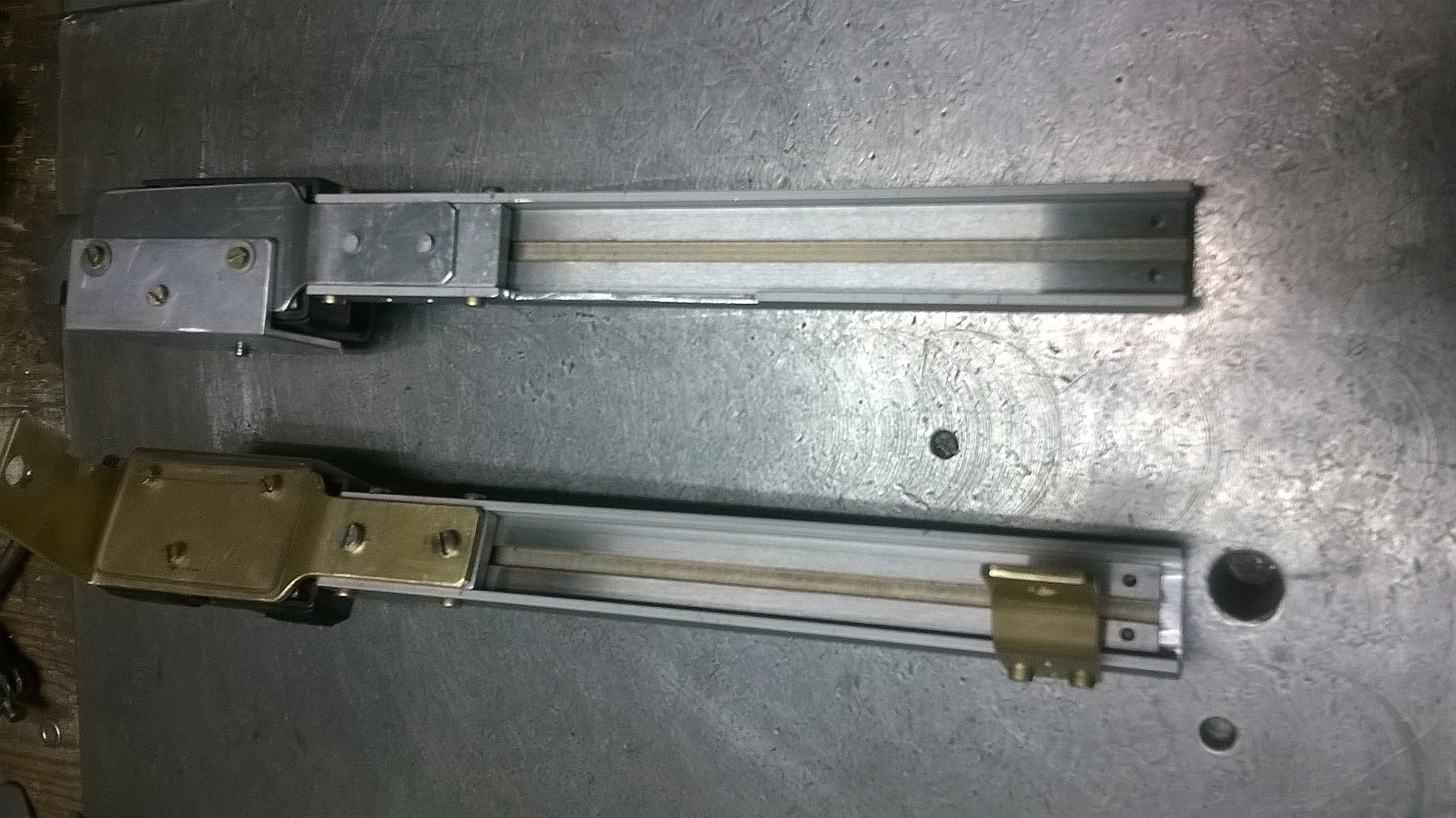

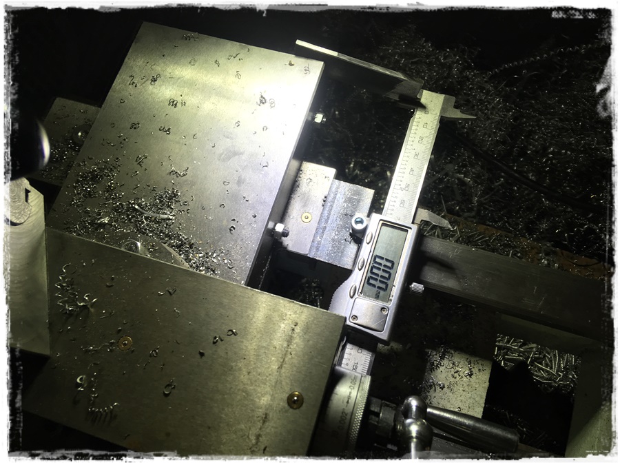

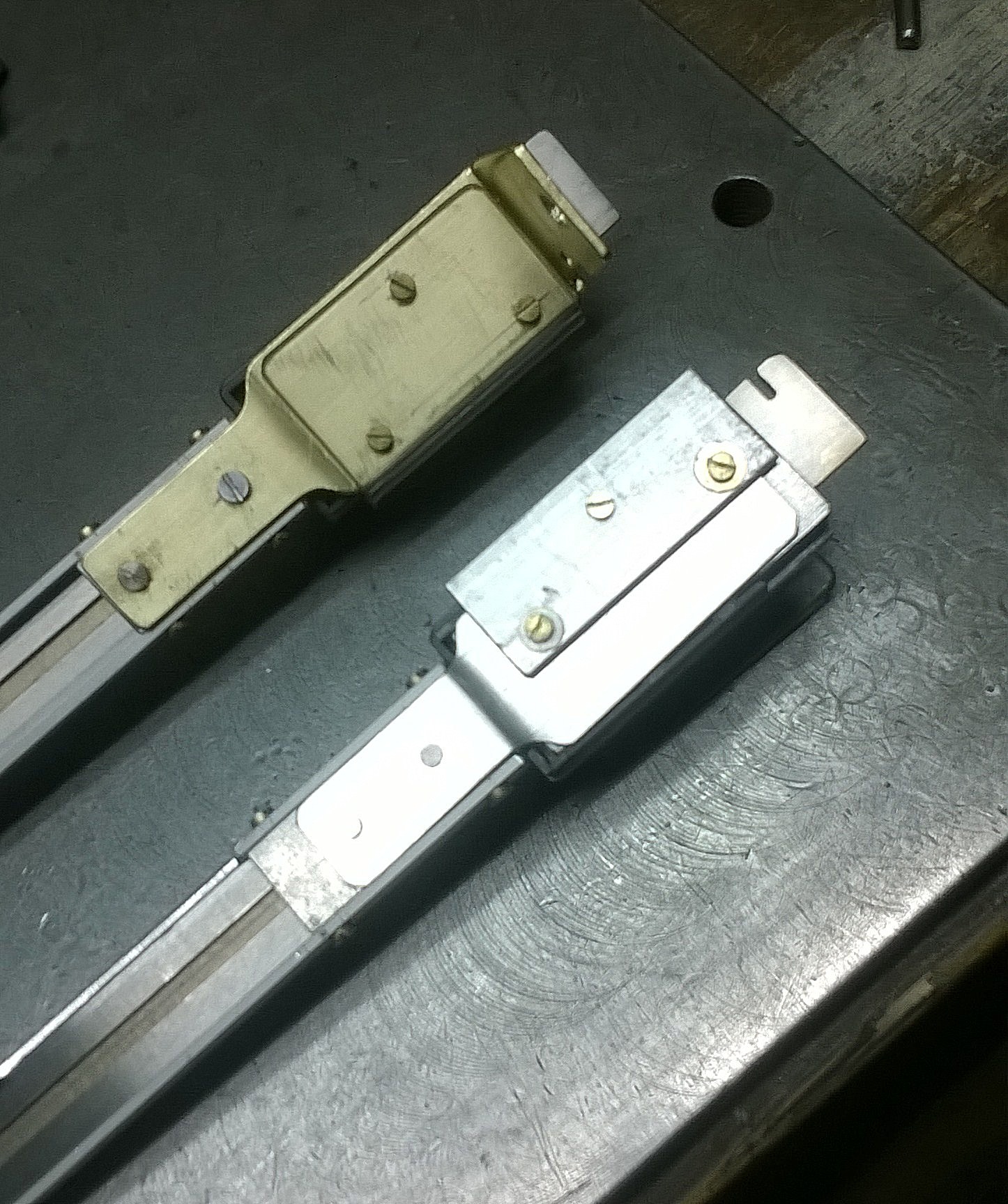

Dzisiaj zeszło mi na umiejscowieniu i zrobieniu drugiego liniału. Było trochę gimnastyki. Bo tak tu narażone na wióry, tam odczyt do góry nogami, w innym miejscu by pasowało ale się nie mieści. W końcu dobrałem optymalnie. Trzeba było zrobić odpowiednie mocowania by uzyskać sztywność. Tak że liniały są na ile to było możliwe osłonięte. Nieco zdjęć kiepskiej jakości.
ObrazekObrazek
ObrazekObrazek
ObrazekObrazek

Super.
Podziwiam takie inicjatywy.
Sie nie da, sie nie da, moze inaczej a moze póżniej, a kolega usiadł i zrobił.
Oby działało jak najdłużej.
