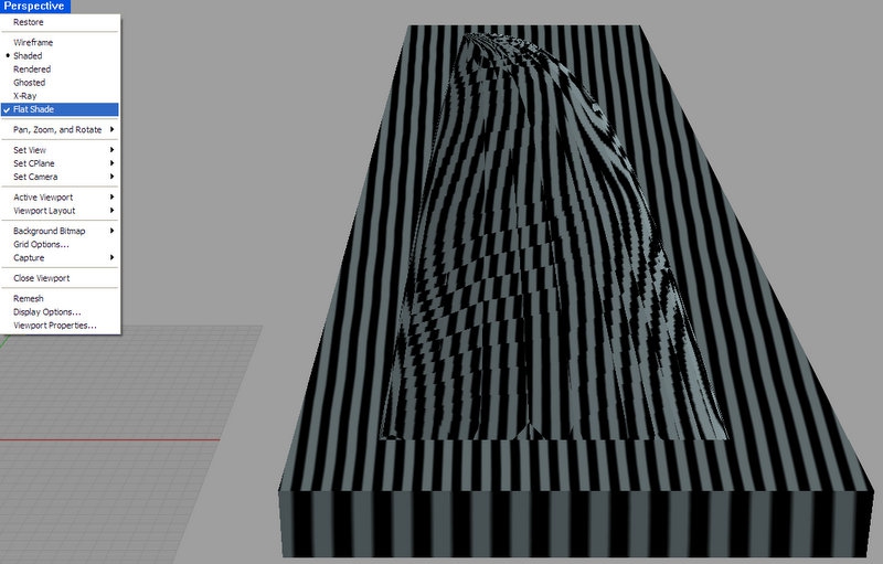

Możesz dać tu te krzywe?

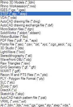

W jakim formacie się eksportuje krzywe w 3D ? Bo DXF to chyba tylko 2D.

Możesz igs?

Post napisał: zibi » 03 cze 2015, 16:42
Obejrzyj tę powierzchnię:
smiglo.zip
(331.66 KiB) Pobrany 269 razy

Z tym widzę że trochę trudniej będzie, bo Rhino nie może go otwożyć.

Parasolida x_t zaimportujesz?

Nie widzę czegoś takiego. STEP powinien dać się, ale jakiś inny gatunek stepa :-)

Post napisał: zibi » 03 cze 2015, 20:29
Masz tu wersję 214.
smiglo1.zip
(331.28 KiB) Pobrany 269 razy

Post napisał: kak » 03 cze 2015, 20:49
Dzięki, przeszło.
To mówisz, że jak to wyfrezuję, to będzie jak lustro?
Bo Rhino chyba tak samo to pokazuje jak moje rysunki. Jak Flat Shade man zaznaczony, to schodki są, a bez Flat shade jest chyba dobrze.
Wiem że zrobiłem błąd w obrysowywaniu profilu skrzydła, bo jak na końcu spline się połączył, to zaokrąglił mi całą końcówkę profilu i musiałem obcinać i sztukować. Widać to.
