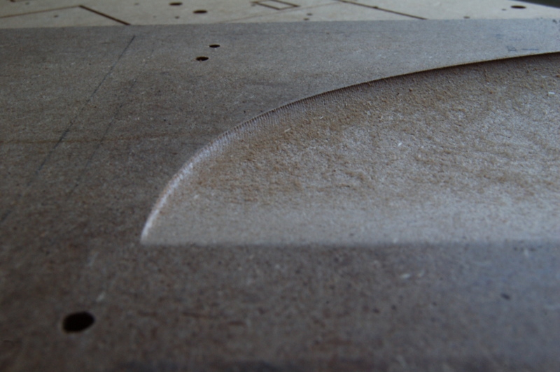

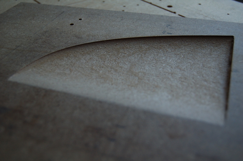

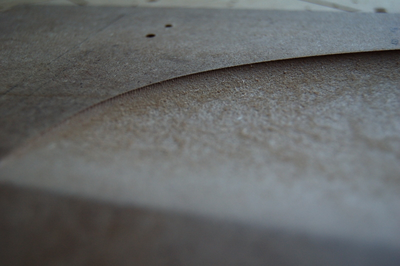

Z tydzień temu dałem koledze moje rysunki, ale powiedziałem żeby poczekał z frezowaniem. Nie wytrzymał i zrobił mały test. Dzisiaj mi pokazał.
Trochę trudno zrobić zdjęcie powierzchni. Tą jedną trochę papierem 1200 i wodą poszlifowaliśmy. Odrobinę widać załamania ale pod palcem nie czuć.
Czy taka powierzchnia jest w porządku, czy może być lepiej? (w Rhino) Marzeniem jest zupenie gładka.

Post napisał: kak » 05 cze 2015, 22:07
Dzisiejszy test czubka skrzydła na mojej maszynce w MDF wyszedł raczej dobrze. Step over 0,3mm. W Rhino trochę dziwnie wyglądał.
