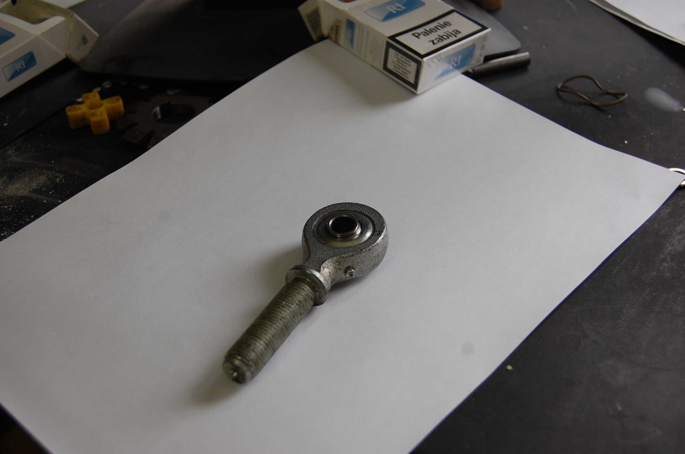

Post napisał: kamar » 28 sty 2013, 11:42
syntetyczny pisze: świetne, bezluzowe, bardzo dobra jakość.
Może i tak , nie robiłem na nich nic to nie wiem ale wolałbym jednak takie :
syntetyczny
Posty w temacie: 17
Posty: 2669
Lokalizacja: Elbląg
#39
Post napisał: syntetyczny » 28 sty 2013, 12:05
i tu zaczynają się jaja, bo uciąg takiego robota to kilka kilo. Każdy dodatkowy kilogram jest "kłopotliwy". Nic nie mam przeciwko tym łożyskom, ale unikałbym zbędnych kilogramów. Ja musiałem dać sprężynkę bo silniczki przy pełnym wyciągnięciu ramion nie dawały rady. Przy paskach również będą kłopoty, bo nie będą nadążać za dynamiką ruchu.
Kreatura CNC
Modernizacja plotera megaplot
Posty w temacie: 8
Posty: 17330
#40
Post napisał: kamar » 28 sty 2013, 17:11
No wiesz, u mnie miniaturowych ciegieł trudno sie spodziewać. Pokazałem fotke typu ciegla, są takie i na ośke fi 5.
