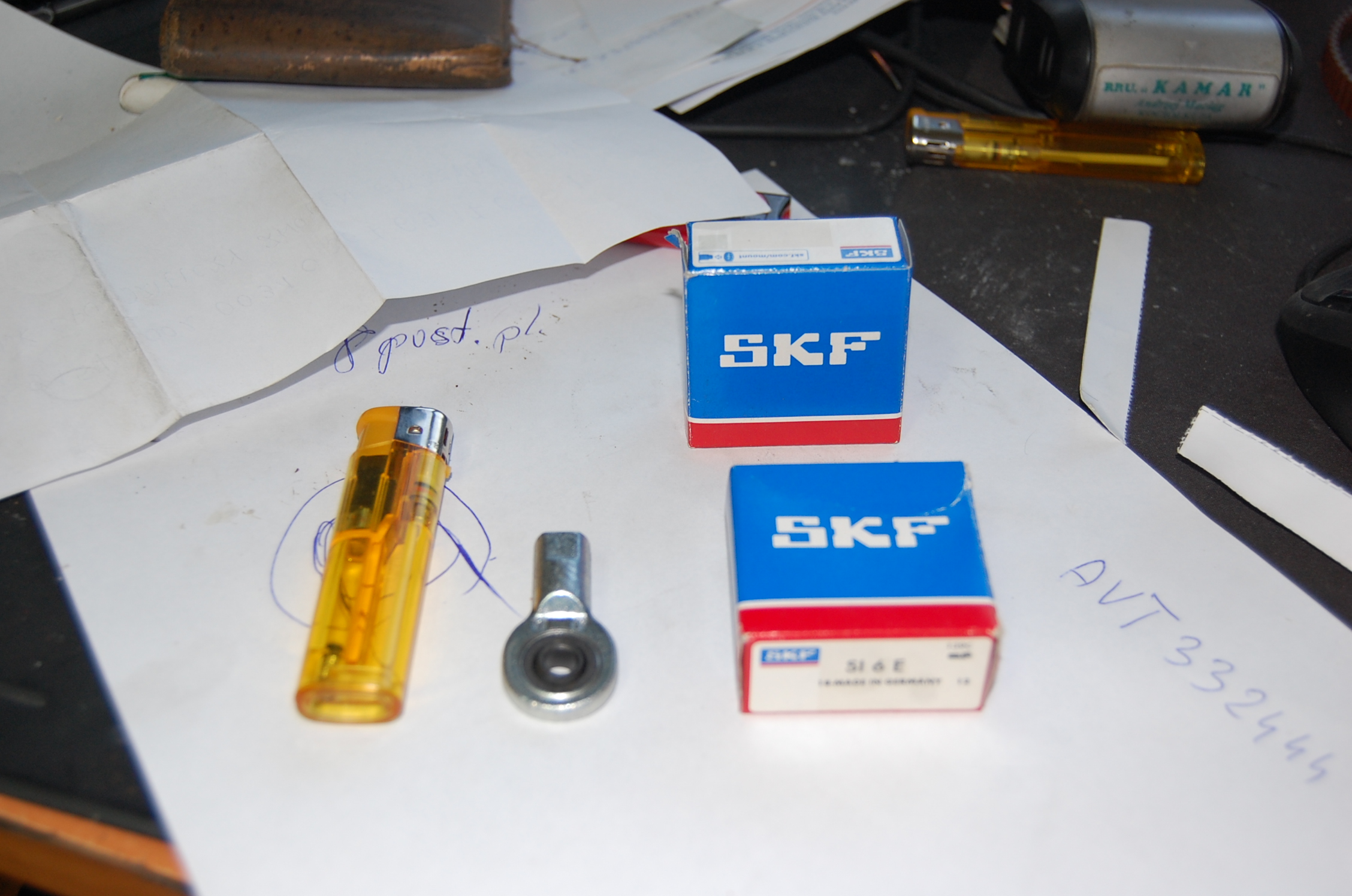

kamar pisze:No wiesz, u mnie miniaturowych ciegieł trudno sie spodziewać..
A jednak się znalazły :) Symbol handlowy na pudełku.
