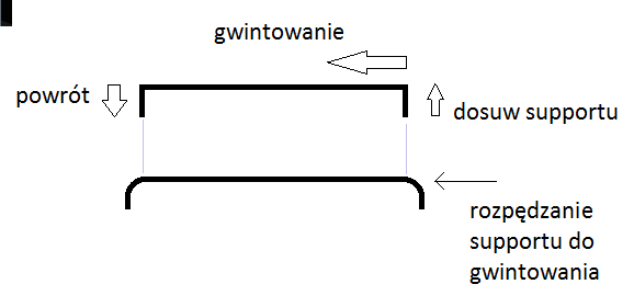

A czy tego problemu nie rozwiązałoby doprowadzanie supportu z nożem po łuku, tak, aby był już rozpęczony w momencie zaczynania skrawania/gwintowania? Ominęłoby to problem związany z rozpędzaniem supportu, po znalezieniu się w pozycji z nożem przy gwintowanym elemencie.
Postarałem się to pokazać na załączonym obrazku.
Górna część - standardowa droga supportu.
Dolna część - droga z łukami "na rozpęd".
gwintowanie cnc.png (10.04 KiB) Przejrzano 6261 razy

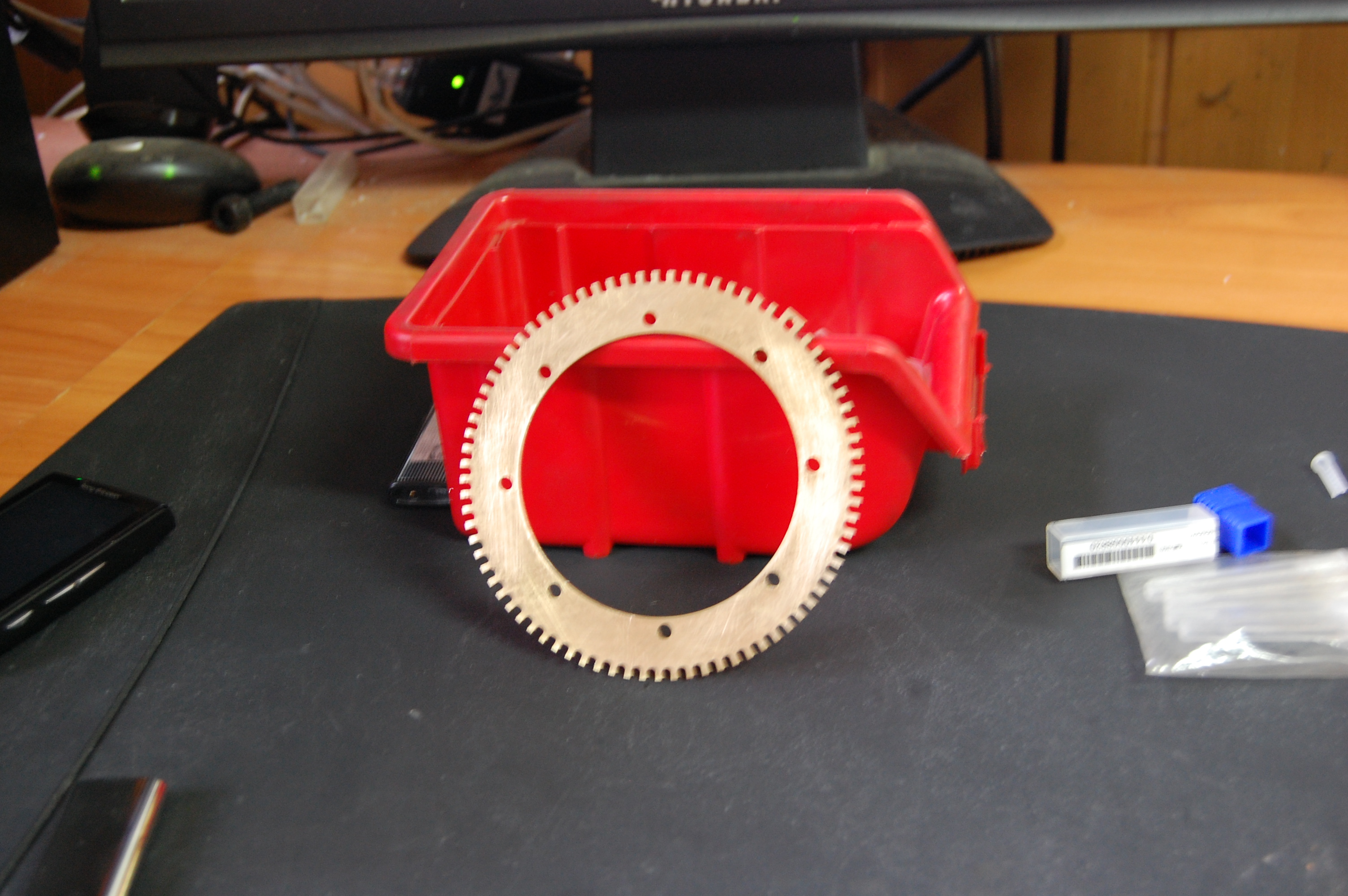

Jest to jakiś pomysł. Niestety gwinty które mam do zrobienia nie są na prostym kształcie i w dodatku nieprzelotowe. Na razie walcze z enkoderem. Dopóki wykres z oscyloskopu nie będzie regularny na większych obrotach to dobrze działać nie będzie. Nowy pomysł jest taki żeby zamiast pojedynczej dziurki na tarczy dać szerszy ząbek. Czujka by go wtedy dłużej widziała.

Czy czujniki są optyczne?
Jeżeli tak, to czy tarcza jest mosiężna i została założona w wersji ze zdjęcia czyli z lustrzanym połyskiem w otworach?
Jeżeli tak, to za błędne sygnały przy większych obrotach mogą być odpowiedzialne refleksy od tych "lusterek".
W takim przypadku pomocne mogłoby się okazać zmatowienie i poczernienie tarczy np. przez delikatne piaskowanie i następnie (w celu poczernienia) zanurzenie na chwilę w gorącym roztworze B-coś-tam czyli nadsiarczanie amonu (środek do trawienia płytek drukowanych).

Post napisał: kamar » 22 gru 2011, 10:08
Może to być. Spróbujemy przyciemnić.

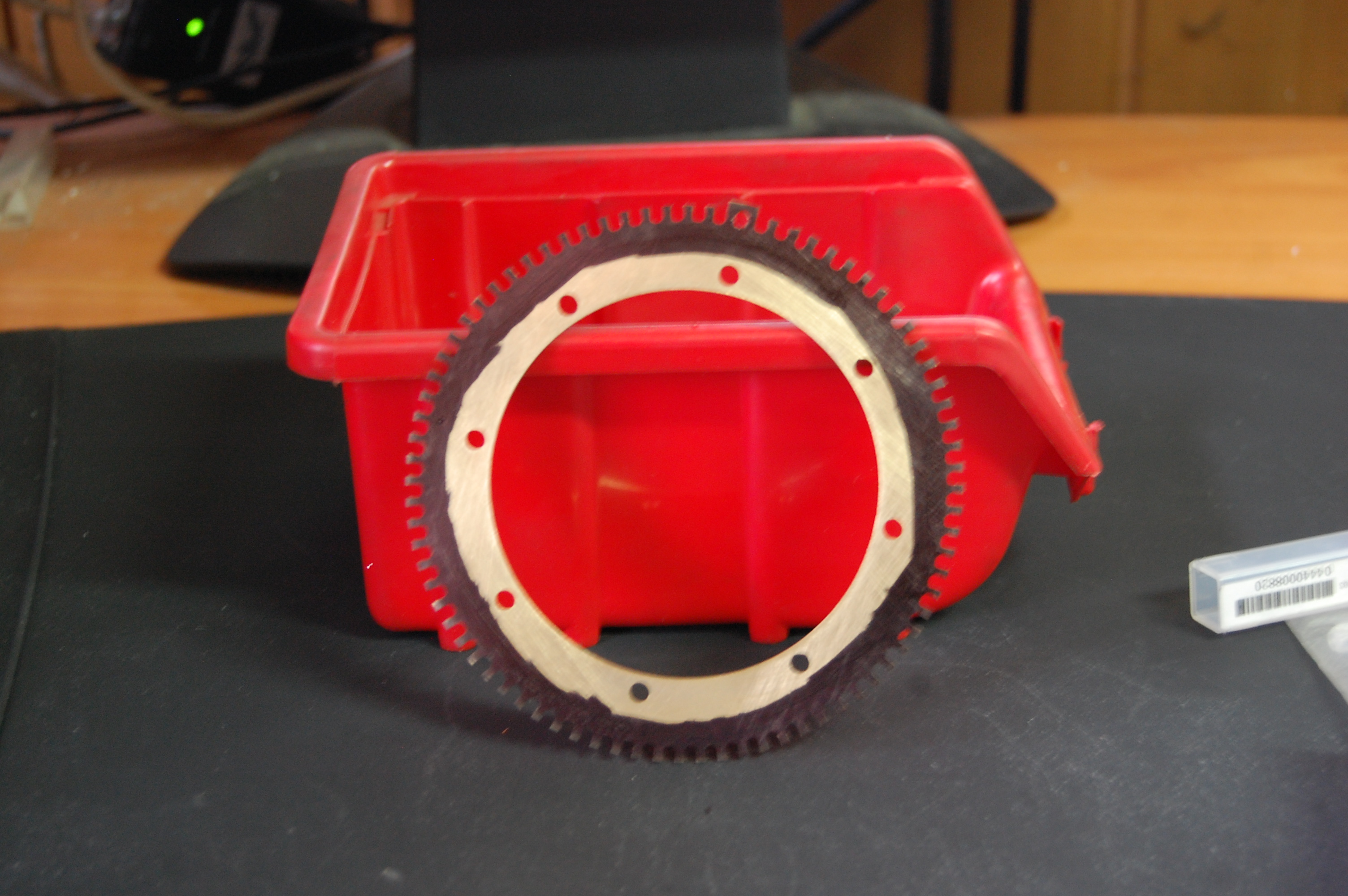

Tarcza wg. nowego pomysłu :
[ Dodano: 2011-12-22, 10:21 ]
Na szybko zrobimy coś takiego
[ Dodano: 2011-12-22, 11:37 ]
Coś pomogło ewidentnie. Czy malowanie, czy zmiana kształtu to nieistotne, grunt że wykresik jak w książce przy max obrotach.

Post napisał: Zanixi » 22 gru 2011, 13:30
No, z tym malowaniem to dobry pomysł ^^ Nasza tarcza z enkodera też jest czarna..
