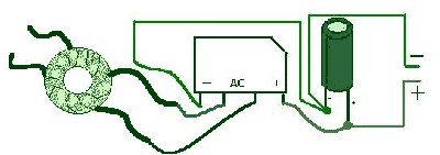

W skrucie zasilacz wygląda tak jak na rysunku i znalazłem schemacik zasilacza był na forum jakiś czas temu ale nie wiem w którym temacie omówiony

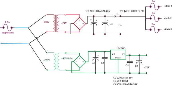

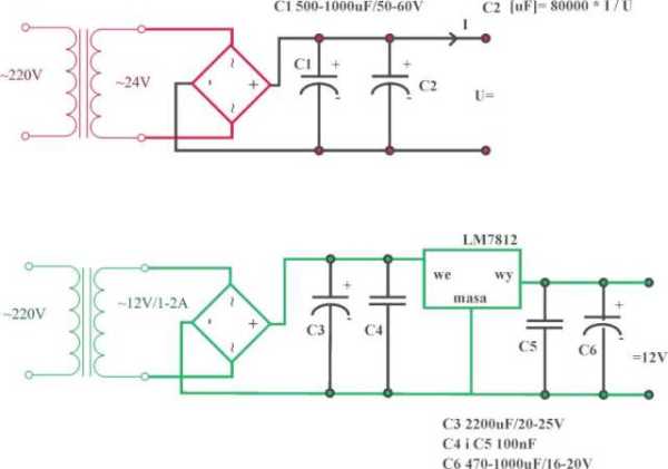

trafo można kupić jak chcesz wszystkie silnkiki zasilaić to potrzebyjesz trafo jak dobrze licze to ok 250W powinno starczyć ... chyba ze te 3 A to jest 2 razy po 1,5 A na silnik to wtedy mniejsze trafko styknie ( bo niewiem ile mają te silniki z listy)
