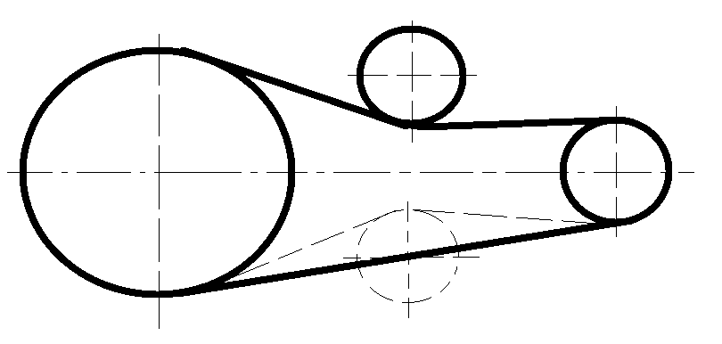

tuxcnc pisze:Ale będzie lipa z precyzją, bo pasek XL zazębiony na trzech ząbkach jej raczej nie zapewni.
Można bardziej opasać małe koło dodając naciąg/napinacz(lub dwa) po zewnętrznej stronie między kołami(i pewnie nieco dłuższy pasek)
