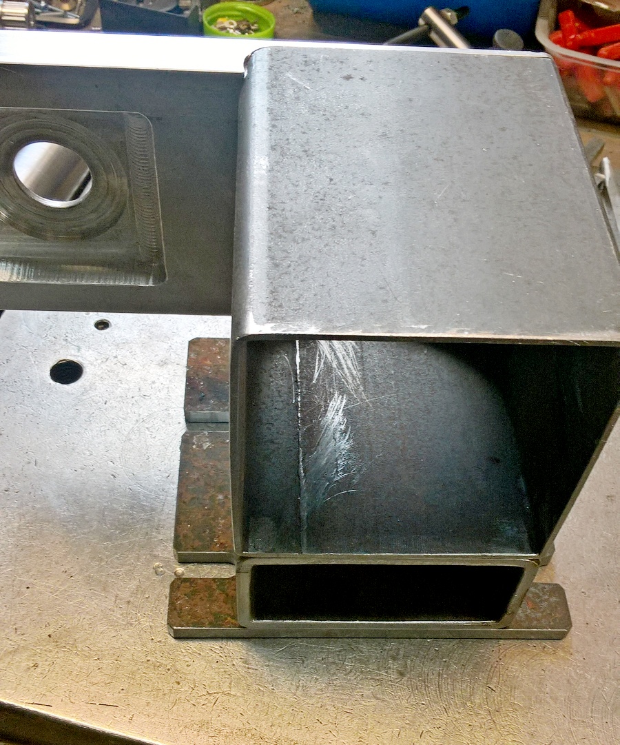

Na ten czas zrobiona podstawa i korpus dla wrzeciona (niekompletny) W miarę postępów będę opisywał i robił zdjęcia.

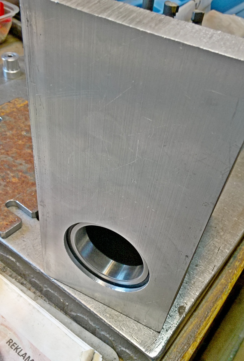

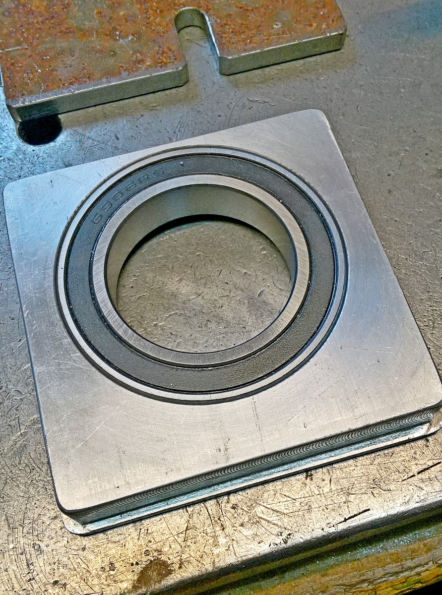

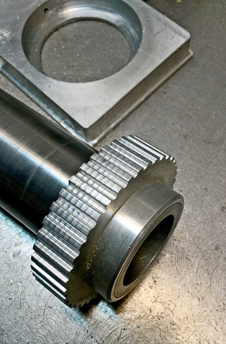

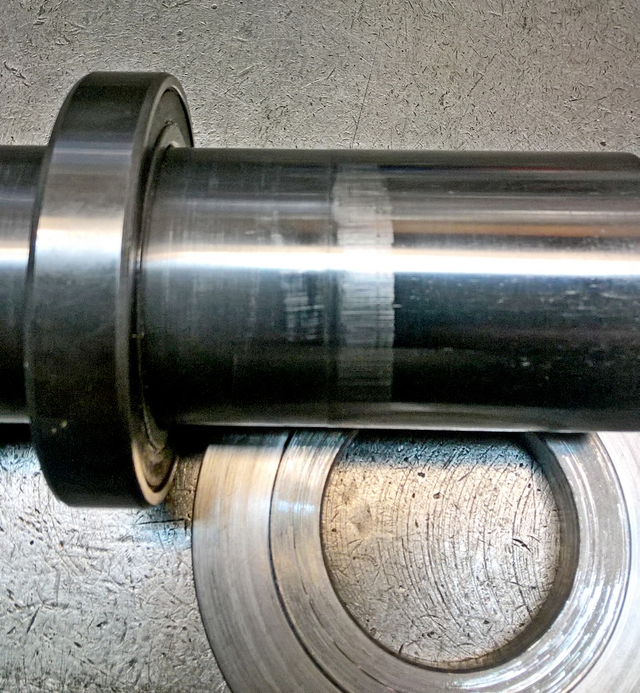

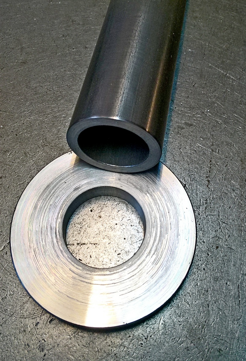

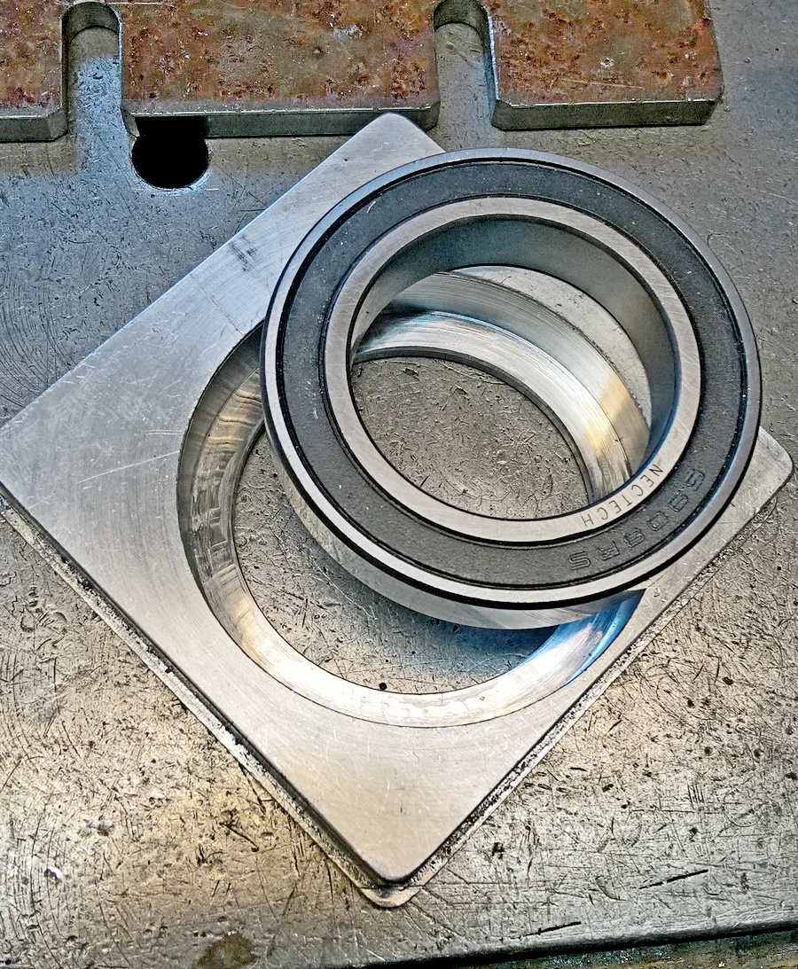

Poszło coś do przodu. Tzw. dekle z łożyskami dopasowane. Otwory pod łożyska zrobiłem na frezarce. Zakupiona rura grubościenna okazała się bardzo dobra. Ma wymiar ø 40+0,2mm. Łożyska są na ø 40mm wewnątrz. Duży przelot ale będzie potrzebny. Na końcu się okaże jeśli wszystko pójdzie zgodnie z planem.
Obrazek Obrazek
Obrazek Obrazek

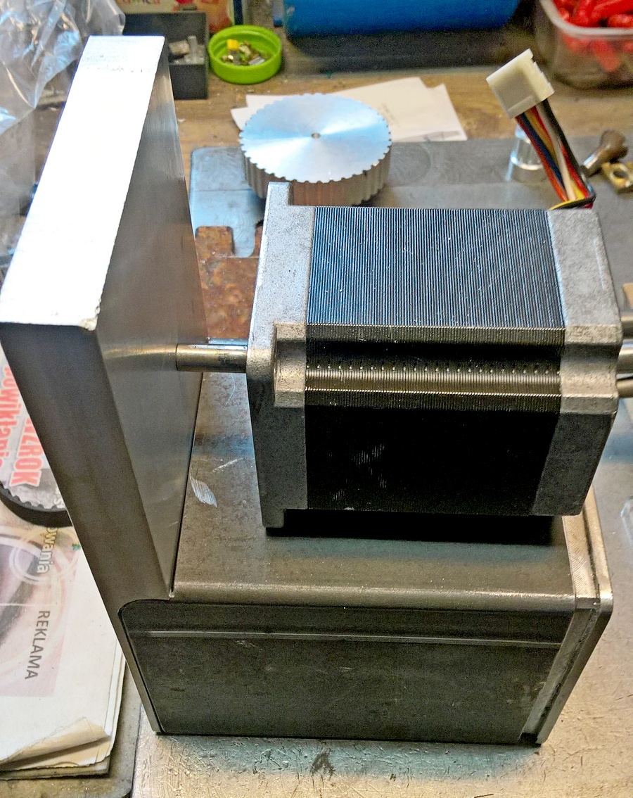

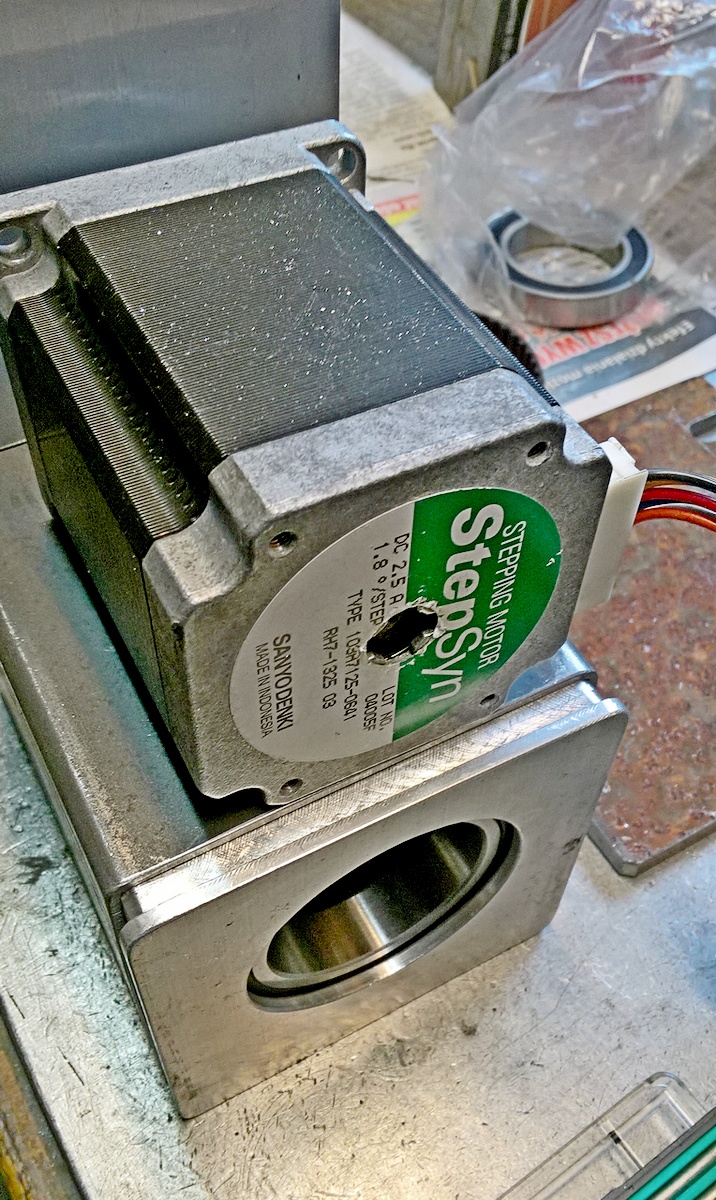

Wstępne przypasowanie silnika krokowego oraz przymiarka koła pasowego zębatego.
Obrazek Obrazek
Wytoczyłem też wstępnie tarczę zabierakową do uchwytu tokarskiego.
Obrazek Obrazek

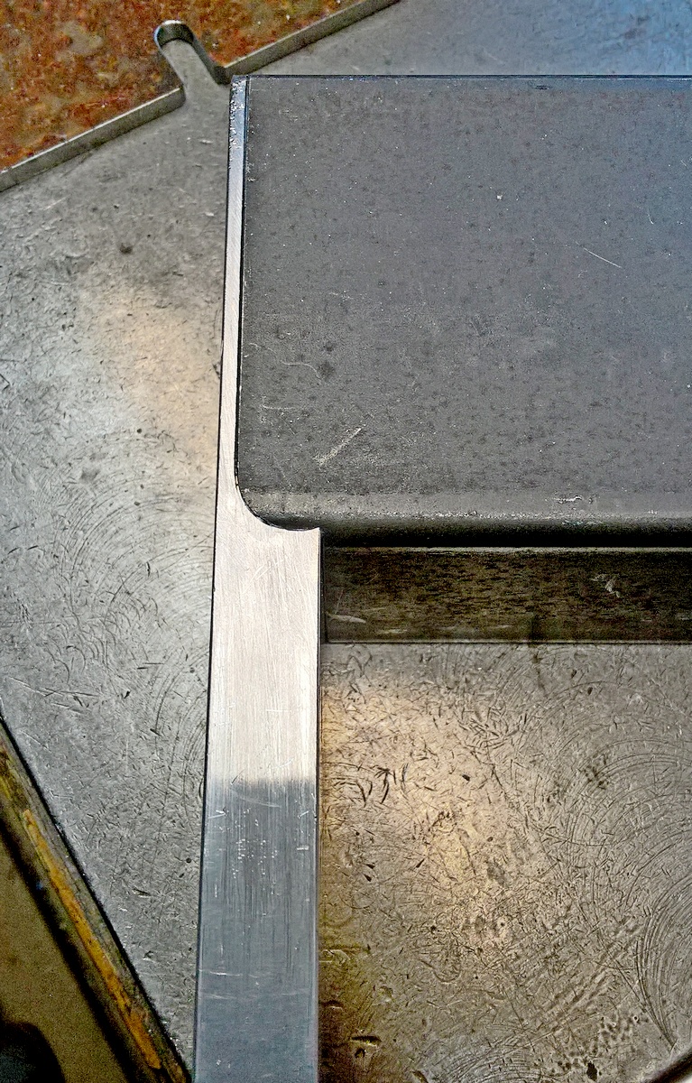

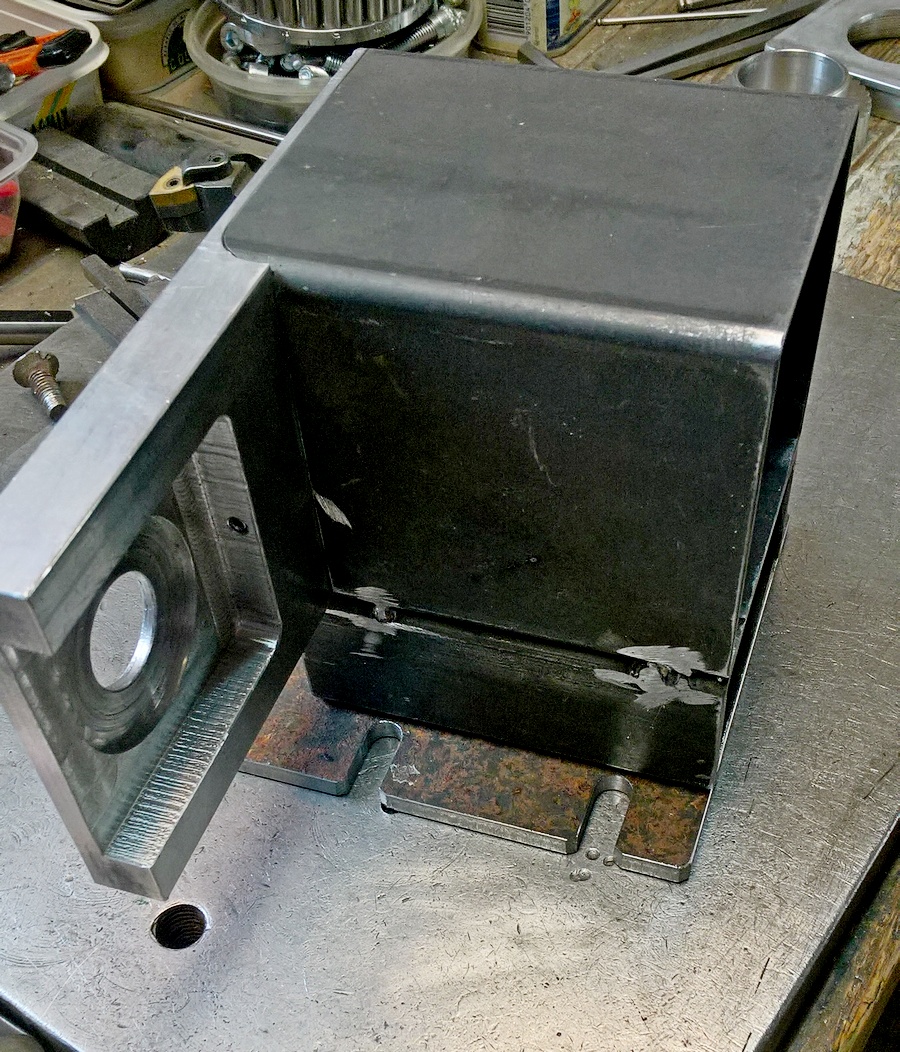

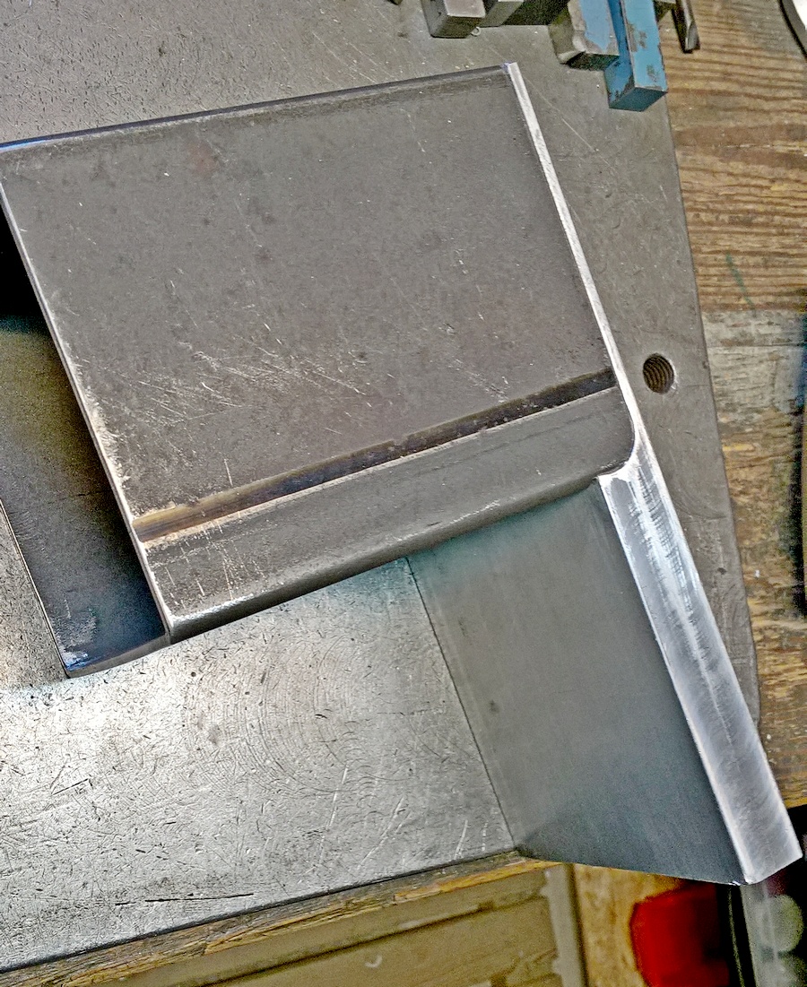

Okazało się też że obudowa jest za nisko i trzeba było wstawić kawałek profila. Teraz to pasuje.
Obrazek Obrazek

Do lekkich prac powinno wystarczyć ale nic twardego raczej... Może udałoby się w ten profil jakieś żebra wspawać? Bo tak to cienkościenny mocno i może znacznie wibrować...
Duży plus za "zrób to sam" :)
PS Jakie wymiary ma ten większy profil? I ile jest podniesiony do góry na mniejszym?

Sądząc po znanym wymiarze, czyli 40 mm wewnętrznej średnicy łożyska, to profil jest zapewne 80x80x3, silnik NEMA23 max 2 Nm, przełożenie w okolicach 1:3.
Do drewna wystarczy.
Miękkiego drewna.

@grawer podaj dokladne wymiary calego slupka. Gorny i dolny profil po zewnatrz - tak zeby to zastapic jedna kostka litego alu lotniczego 😜
