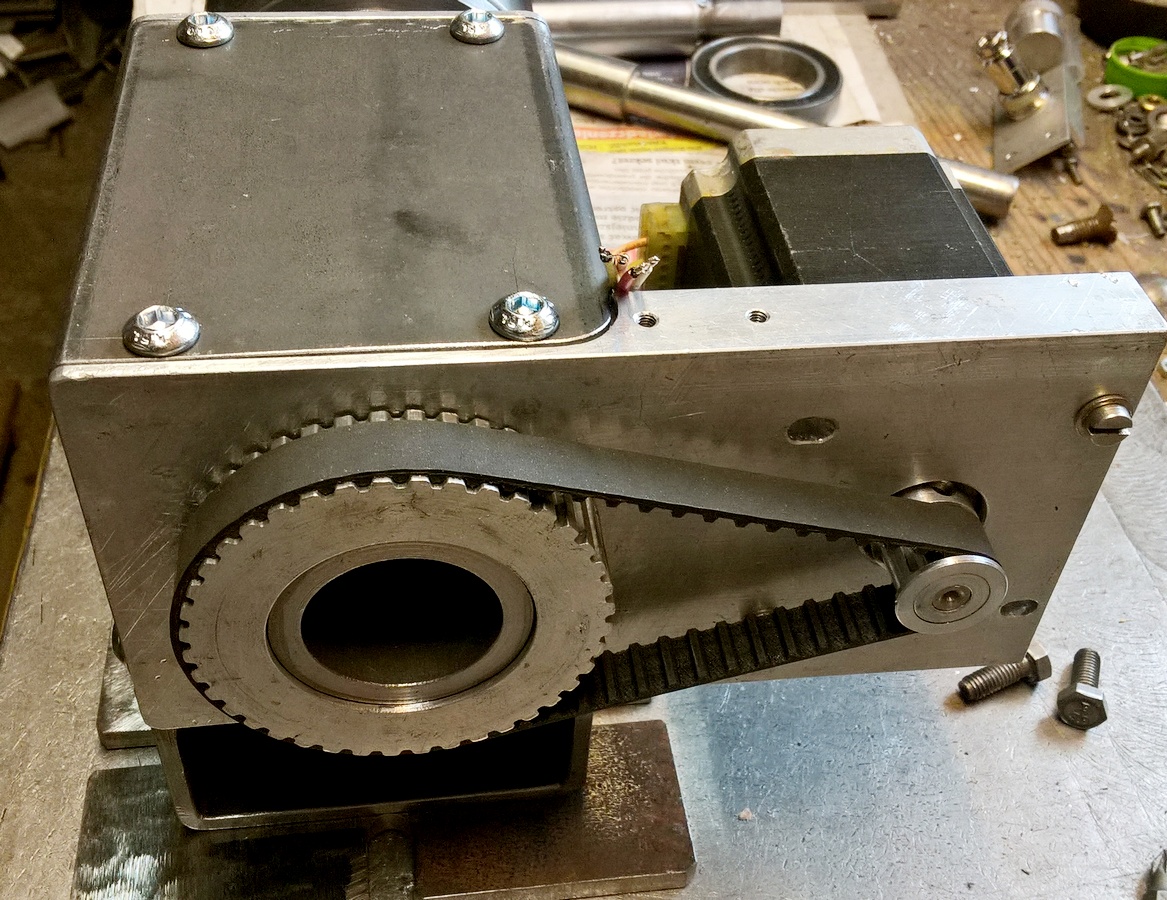

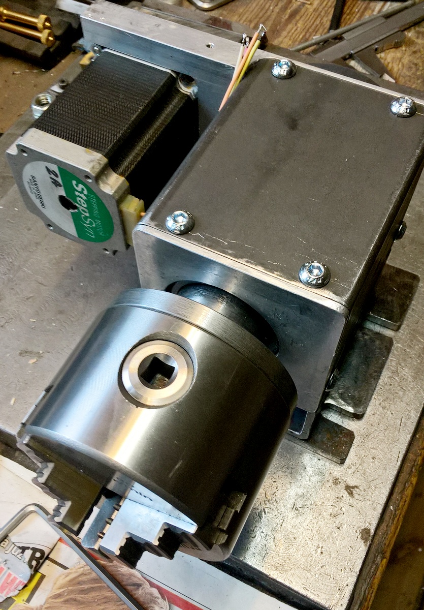

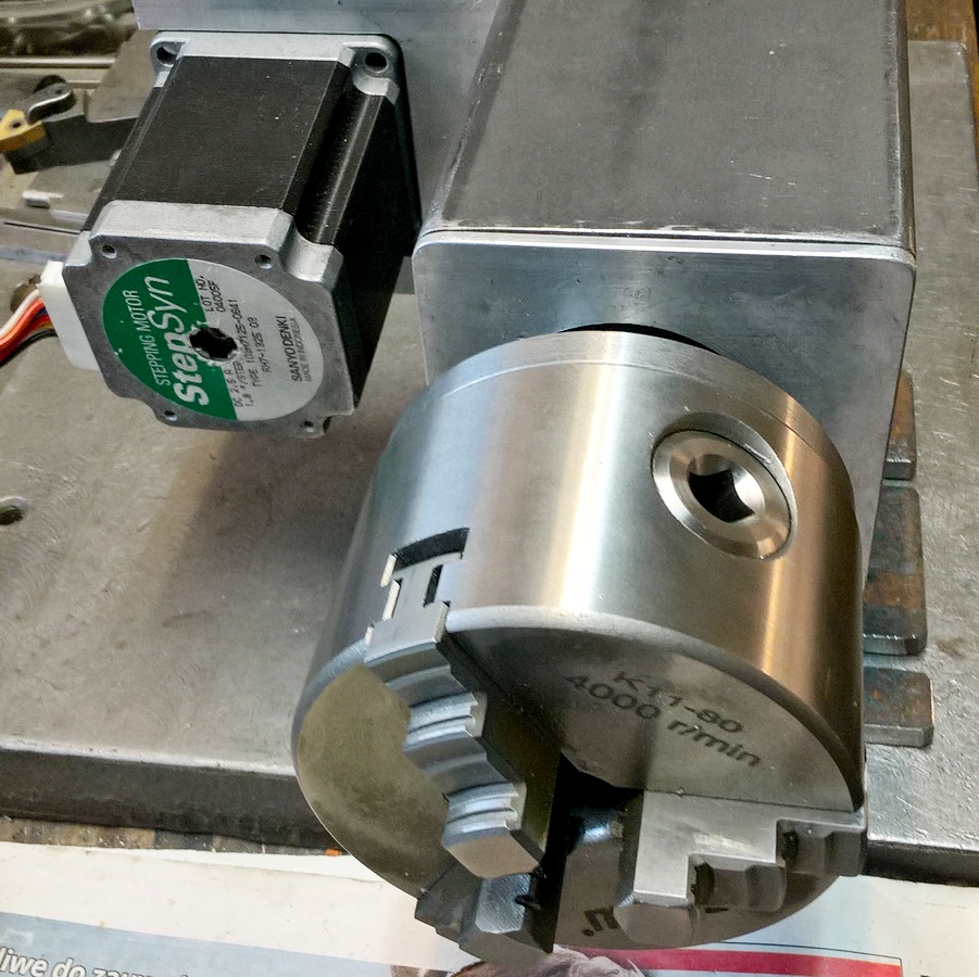

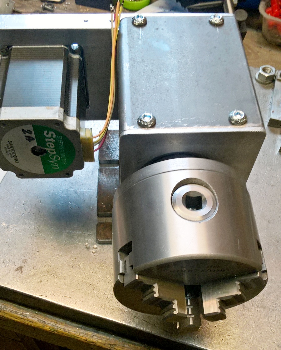

Ciąg dalszy prac.
Co do użytych profili to takie miałem pod ręką i stwierdziłem że wystarczą. Dolny 40x80x5mm. Górny 80x80x3mm. Lepszy byłby ze ścianką # 5mm. Ścianka przednia i tylna z łożyskami wykonana z aluminium #15mm. Odpowiednio podfrezowane i spasowane z korpusem dość ciasno.
Dzisiaj coś podłubałem i 4-ta oś nabiera zamierzonego kształtu. Spasowałem wszystko razem z silnikiem. Owierciłem korpus z płytą przednią i tylną. Skręciłem śrubami imbusowymi M6. Wytoczyłem otwór w kole pasowym na wymiar zewnętrzny tulei wrzeciona. Przewierciłem otwór przez koło zębate i wrzeciono i nagwintowałem M5. W otwór wkręcę wkręt blokujący robaczkowy. Przełożenie jest 5:1. Tyle na dzisiaj. :)
Ale będzie lipa z precyzją, bo pasek XL zazębiony na trzech ząbkach jej raczej nie zapewni.
No ale akurat koła i pasek to można zawsze wymienić, jeśli reszta zda egzamin.

Post napisał: grawer » 29 wrz 2020, 10:38
Precyzję tak długo zapewni jak długo pasek ma odpowiedni naciąg, i nie przeskoczy o ten choćby jeden ząb. A na to się nie zanosi. Przełożenie jest wystarczające.

Post napisał: Avalyah » 29 wrz 2020, 11:04
grawer pisze:Przełożenie jest wystarczające.
Tego bym nie był pewny, ale oczywiście zależy od zastosowania.

Post napisał: grawer » 29 wrz 2020, 12:06
Zgadzam się z kolegą co do stosunku przełożenia. Wiadomo że im większe przełożenie tym większa dokładność pozycjonowania. Myślę że do zastosowań amatorskich wystarczy, jeśli będą duże błędy to tak jak kolega pisał zestaw pasek koła zębate można wymienić. Ja zastosowałem to co miałem w warsztacie.

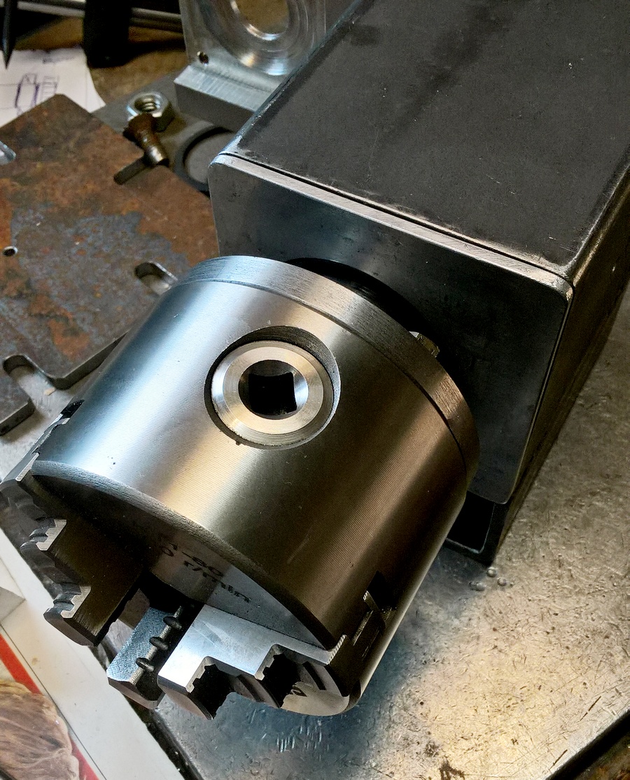

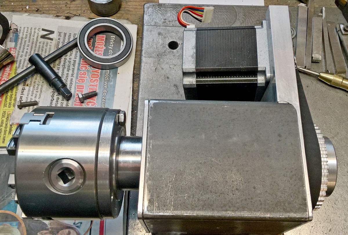

Post napisał: grawer » 29 wrz 2020, 23:43
Jedziemy dalej.
Dzisiaj podłączyłem silnik i nieco pokręciłem. Nie jest źle. Zrobiłem kilkanaście obrotów o 360 ° i zawsze było na zero. Oprócz tego to przymierzałem się do możliwości zastosowania tulejek zaciskowych. Mam ich kilkanaście. Będzie okazja wykorzystać po zdjęciu uchwytu trójszczękowego z tarczy zabierakowej. Do wewnętrznej średnicy wrzeciona wytoczyłem redukcję ze stożkiem wewnętrznym. Pomyślałem nad zaciągiem i mam "pomysła" jak to zrobić. Dorobiłem ścianki do profila i wspawałem.

Post napisał: RomanJ4 » 30 wrz 2020, 08:54
tuxcnc pisze:Ale będzie lipa z precyzją, bo pasek XL zazębiony na trzech ząbkach jej raczej nie zapewni.
Można bardziej opasać małe koło dodając naciąg/napinacz(lub dwa) po zewnętrznej stronie między kołami(i pewnie nieco dłuższy pasek)

Post napisał: grawer » 30 wrz 2020, 17:49
Dzisiaj mniej było czasu dla siebie. Ale coś poszło do przodu. "Skrzynka" została zaszpachlowana, przeszlifowana i pomalowana. Zaciąg do tulejek zrobiony i spasowany z wrzecionem. Zrobiłem docisk blokujący przed obracaniem się wrzeciona na postoju. Przez pokręcenie pokrętłem dociska klocek do wrzeciona. Sprawdzone , trzyma bardzo dobrze. Zostało jeszcze owiercić chwyt, dwa otwory na krzyż, oraz wstawić małą płetwę która będzie blokować tulejkę przed obracaniem się.
