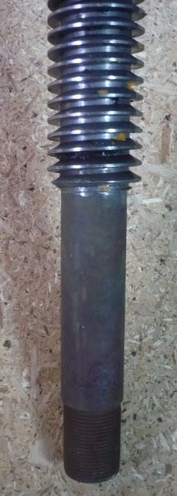

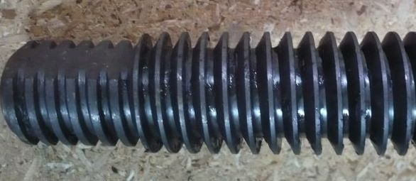

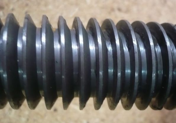

Wypatrzyłem dziwny rodzaj śruby trapezowej na allegro.
http://allegro.pl/sruba-trapezowa-173-c ... 25851.html
Dla potomnych - wrzucam fotki.
Co to za rodzaj gwintu, i czy da się go wykorzystać do CNC tak bezpośrednio ?
Sprzedawane bez nakrętek.
BYDGOST
Posty: 4257
Lokalizacja: Bydgoszcz
Post napisał: BYDGOST » 08 sty 2012, 20:53
To jest gwint trapezowy niesymetryczny. Stosowany przy obciążeniach jednokierunkowych np. w prasach. W CNC nie bardzo go widzę bo np. skąd weźmiesz nakrętki itd.

W niektórych imadłach są stosowane te gwinty. A na pewno w kluczach nastawnych. :cool:
Zgadzam się z pierwsza wypowiedzią że jest to gwint trapezowy niesymetryczny.
Gwint piłowy kojarzy mi się jedynie z gwintem wielozwojnym. :smile:

Czyli wszystko jasne. Według strony podanej przez "maz"wynika że gwint piłowy jest wykonany według normy DIN 513.
Natomiast gwinty według tej normy mają oznaczenie S. A S oznacza gwint trapezowy niesymetryczny. Jak by nie mówić nazwa gwint piłowy nie jest spotyka. :roll:
http://www.gewinde-normen.de/en/buttres ... hread.html
Zienek
Posty: 3725
Post napisał: Zienek » 09 sty 2012, 13:53
Sprzedający odpisał, że sprzedaje śruby bez nakrętek bo ich nie posiada.
Czy warto dorabiać, niech każdy sam sobie odpowie i ewentualnie kupuje.
