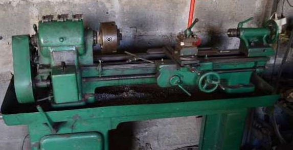

Mnie się wydaje, że ta maszyna nie ma śruby. Widać wałek od sprzęgła, widać wałek ciągnący ale nie widać śruby. Tak samo na supporcie brak mi dźwigni załączającej i rozłączającej nakrętkę dzieloną. Bo te 2 co widać są zdecydowanie za nisko żeby były od nakrętki.

To mi wygląda na tokarkę pociągową TPC 40.
Brak śruby na to wskazuje.

No jasne to jest TPC. Można było na początku wstawić te lepsze zdjęcie, no ale nie było by o czym pisać :wink: W dodatku to istotny szczegół o którym warto wiedzieć.

Ale ta zielona maszyna ma dwa wałki a ta z mojego zdj. trzy, chyba że ten "kij" z lewej strony to nie wałek.

Wygląda to na krawędź wanny

Tak to krawędź wanny.
