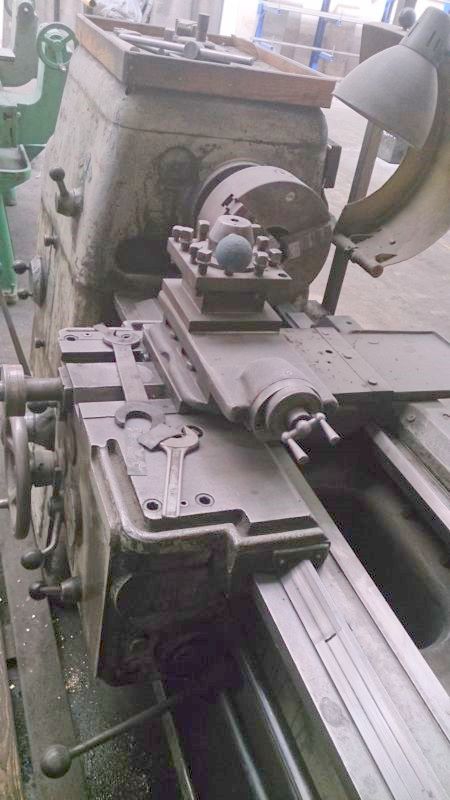

Jest w stanie ktoś stwierdzić co to za model tokarki?

Post napisał: Mat3ys » 25 kwie 2014, 12:34
TUC

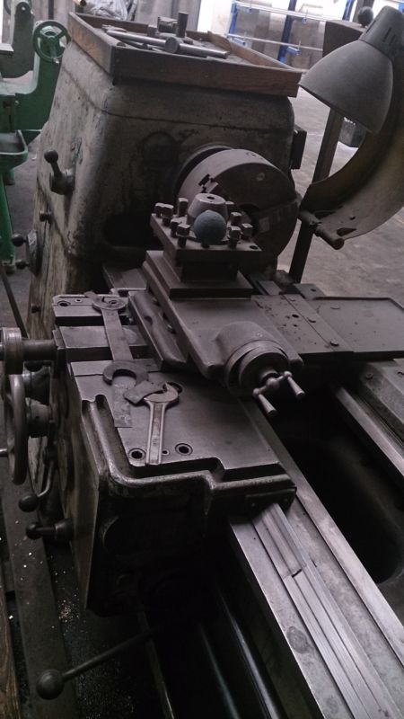

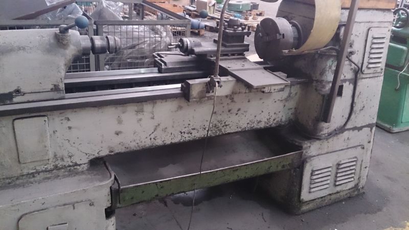

Czy ma śrubę pociągową do gwintowania?
Tu jest tuc dla porównania:
A tu taka bez tej śruby. Typu TPC

Nie wiem czy ma śrubę do gwintowania bo nigdy tej tokarki na żywo nie widziałem.
Jeszcze jedno pytanie, jeśli w nazwie jest np. TUC 40X1000 to co oznacza "40"?

rc36 pisze:40X1000 to co oznacza "40"?
maksymalna średnica toczenia nad łożem [cm], 1000 - długość toczenia w kłach [mm]
[ Dodano: 2014-04-29, 20:58 ]
rc36 pisze:czy ma śrubę do gwintowania
ma

rc36 pisze:Nie wiem czy ma śrubę do gwintowania bo nigdy tej tokarki na żywo nie widziałem.
Ja też nie wiem, ale gdy jest jeszcze jakieś wyraźniejsze zdjęcie, tak jak te dwa podane wyżej, to łatwo porównać bo to widać. Śruba pociągowa jest pierwsza pod listwą zębatą, albo jej nie ma.

Post napisał: rc36 » 30 kwie 2014, 12:25
Wygląda na to że jednak jest śruba pociągowa tyle że gwintu jakoś nie widać.
