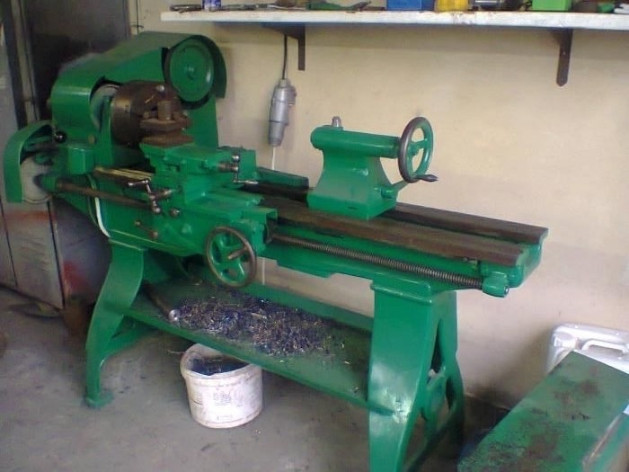

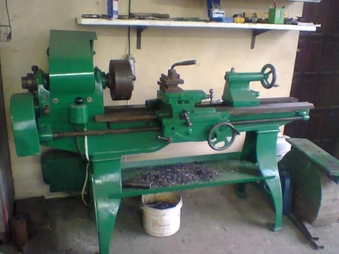

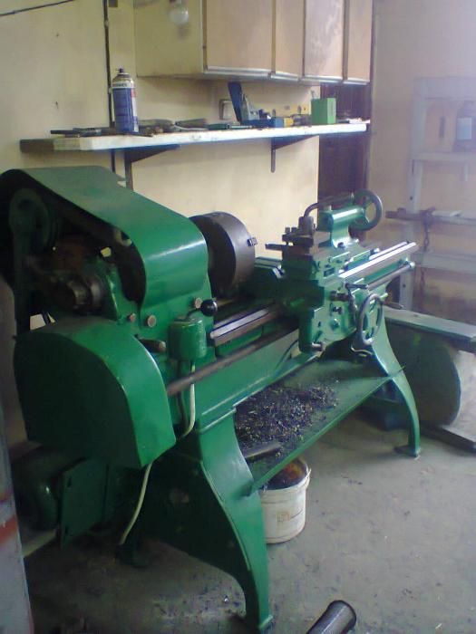

Witam zakupiłem sobie taką tokareczke jednak nie mam pojęcia co to za maszyna, jaki to model i wogole nic o niej nie wiem. Co prawda braki tej wiedzy nie przeszkadzają w pracy jednak chciał bym dorobić sobie do niej koła zębate a także nabyć DTR. Czy któryś z kolegów domyśla sie co to moze być.

To pewnie jakaś przedwojenna maszyna, o DTR możesz zapomnieć, masz tam gdzieś wyrysowaną tabelę gwintów?

No wlasnie cały problem w tym ze nie mam żadnej tabliczki. Jutro przy dobrym świetle zobaczę czy nie ma jakiegoś wybitego numeru. Na domiar złego, poprzedni właściciel pomalował ją tak ze nawet niektórych śrub nie widać
