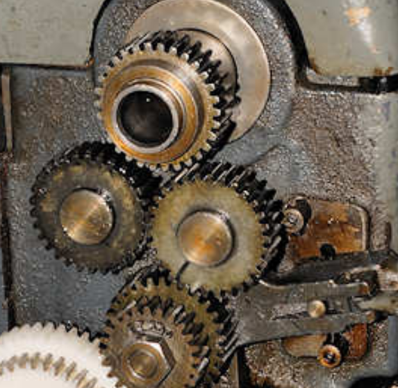

adamo2309 pisze: https://drive.google.com/open?id=0B9Z3q ... Fp1Y0ExOXM
koła A1 i A2 maja 38,5 mm i 24 Z, koło B ma 101mm i 66 Z, koło C ma 190 mm i 125 Z
Co to za maszyna

Mamy na zdjęciu gitarę i podane dane kół, w związku z tym obecne przełożenie na gitarze jest dokładnie określone i po ustaleniu skoku śruby pociągowej można policzyć resztę. Posuw poprzeczny to inne zagadnienie.

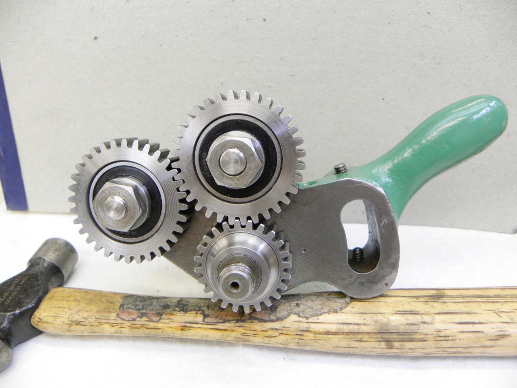

To są koła zmianowe "gitary"
Nawrotica wygląda mniej więcej tak:
w jej skład wchodzą koło zębate na wrzecienniku, dwa koła zwykle jednakowej wielkości które mają wpływ na kierunek napędu pozostałego czwartego koła i kolejnych na gitarze.Oznacza się je dla zasady cyfrowo od 1 do 4.

Witam. Z racji dużej ilości pracy wchodzę tu bardzo rzadko i tylko w nocy. Po pierwsze to dziękuje wszystkim za zainteresowanie. A teraz przejdźmy do konkretów. Śruba pociągowa posiada nacięcie takie jak pokazał kolega pioterek. Jej skok to 6mm (widać na zdjęciu, zmierzyłem pierwszy i drugi ząb po środku i wskazało 6mm jednak dla dokładniejszego pomiaru jutro wieczorem zmierzę 20 zębów

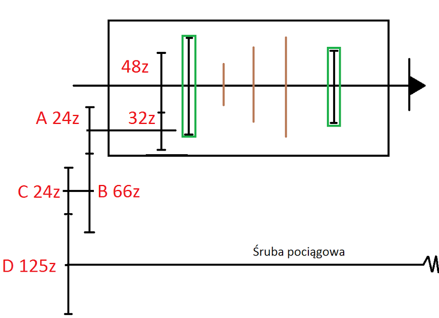

21 zębów = 127mm
https://drive.google.com/file/d/0B9Z3qT ... sp=sharing

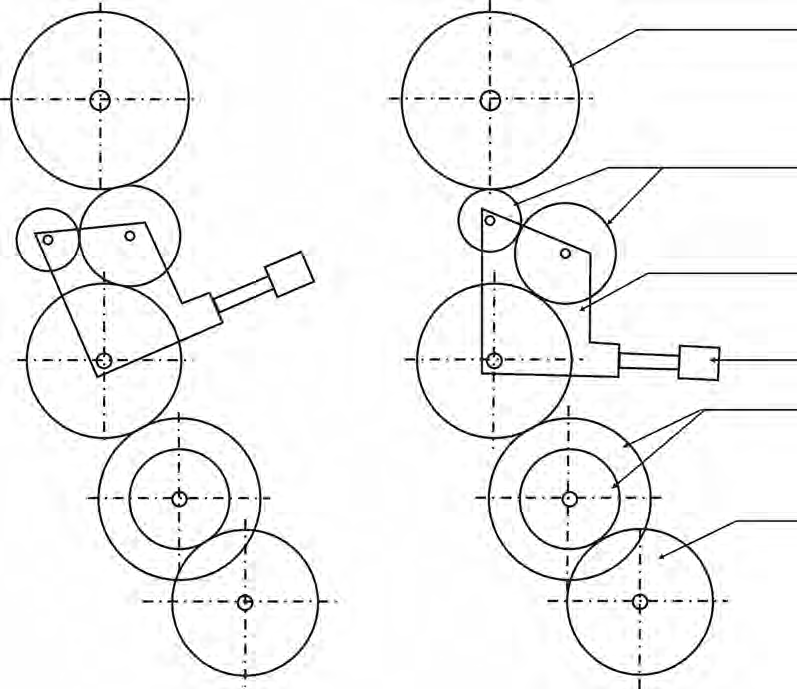

koła zębate zaznaczone na zielono nie są istotne w sprawie gwintów i przełożeń. służą one do redukcji obrotów

Na tym Twoim schemacie
brakuje części kół z nawrotnicy
i tak jak pisałem powinny być cztery koła zębate zgodnie z tym zdjęciem, i pomimo, że nie są dokładnie tak samo usytuowane, to nie mogą działać inaczej. Jeżeli je pominąłeś i pierwsze z nich te na osi wrzeciona ma 48 zębów, i jeśli ostatnie te które jest na tej samej osi co koło "A" posiada 32 zęby to do obliczeń to wystarczy gdyż środkowe dwa koła nie mają wpływu na obliczenia a tylko na kierunek obrotu koła "4" i pozostałych. Tylko proszę upewnij mnie co do tego czy tak jest. Z obliczeń wychodzi posuw ze śruby pociągowej 0,66501818...mm, to jest 38,19444...zwoi na cal. Teraz to byś musiał się zastanowić co chcesz uzyskać na tej maszynie, i jak się włącza posuwy z wałka za pośrednictwem listwy zębatej w celu normalnego toczenia materiałów. Co do zasady powinno być podobnie jak w tej niby DTR-ce i posuwy te powinny być o wiele mniejszej wartości. Do tego są zapewne dźwignie w okolicy koła którym przesuwa się cały mechanizm-suportu po łożu. Można by się zastanowić jakie dokupić koła zębate w celu uzyskania potrzebych Tobie wartości posuwu do gwintowania. Naucz się ile dasz radę z tej książki a o resztę pytaj.

Witam po po pierwsze na rysunku jest błąd, oba koła przy nawrotnicy mają po 48 zębów.
na rysunku nie ma dwóch środkowych kół od nawrotnicy bo tak jak napisał kolega pioterek nie mają wpływu na obliczenia a tylko na kierunek obrotu koła "4" i pozostałych
