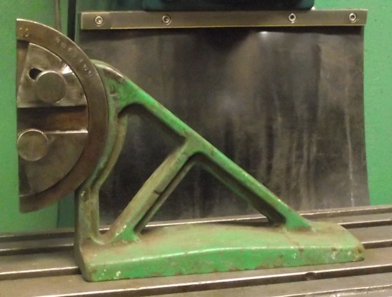

Mariuszczs
Posty: 2378
Lokalizacja: Sulmierzyce
#26
Post napisał: Mariuszczs » 19 sty 2012, 21:32
Podłączę się pod temat bo dostałem takie coś ( co to jest ? ) w komplecie z osprzętem do szlifierki NUA25 :
BYDGOST
Posty: 4257
Lokalizacja: Bydgoszcz
#27
Post napisał: BYDGOST » 19 sty 2012, 23:53
Sprawdzałem w DTR NUA 25, ale nie ma tam takiego czegoś. Widocznie jest to od jakiejś innej szlifierki.
Mariuszczs
Posty: 2378
#28
Post napisał: Mariuszczs » 20 sty 2012, 03:19
Tak dtr też przejrzałem, być może jest to od 1SAB, bo mimo że głowica i koń jest od NUA to wszystko było na szlifierce 1SAB.
