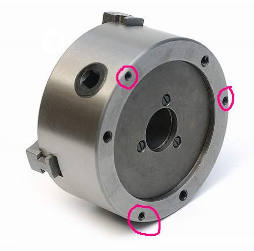

Acha, kupiłem też uchwyt 240 mm za 63 zł, ale okazało się, że trzeba go rozebrać i czyścić.
Odkręciłem tylny dekielek i nie wiem co dalej, pasowałoby wyciągnąć śruby do zaciskania szczęk (cebulki, orzechy - różne nazwy słyszałem).
Jak je wyciągnąć? Wybyć na zewnątrz? Są jakoś blokowane? Nie widać żeby były.
Uchwyt trzeba przelecieć szczotą drucianą z nalotu korozji, nasmarować i złożyć.

Post napisał: BYDGOST » 28 wrz 2011, 13:41
Agent0700 pisze:Jak je wyciągnąć?
Od tylnej strony, tzn od powierzchni, która przykłada się do tarczy zabierającej są wkręcane kołki, które trzeba wykręcić a orzechy (cebulki) można wyjąć bez problemu. Może przeszkadzać stary zeschły smar, jeśli taki jest no i to, że są dokładnie osadzone tzn jest bardzo mały luz.

Post napisał: Agent0700 » 28 wrz 2011, 13:50
Nie widziałem tam żadnych kołków, no może źle patrzyłem :roll:
Acha, od tylnej strony po obwodzie zewnętrznym ale nie w środku tylko na tej powierzchni gdzie się montuje śrubami uchwyt?
Rzeczywiście są tam jakieś dziurki, na szczęście wszystkie dziurki i szparki zalałem olejem żeby odmiękały :-)
Muszę się przyjrzeć, ale ma to sens.
Dzięki i pozdrawiam

Post napisał: BYDGOST » 28 wrz 2011, 19:05
Zaznaczyłem te otwory na zdjęciu uchwytu. Zwróć uwagę na położenie względem orzechów.
uchwyt tokarski od tyłu.jpg (21.81 KiB) Przejrzano 703 razy

Post napisał: Agent0700 » 29 wrz 2011, 12:31
Tak tak własnie je wczoraj wykręciłem, udało się wyjąć orzechy/cebulki.
Musiałem pomagać sobie trochę impulsatorem kinetycznym, ale dało radę.
Mieszanka korozji ze starym towotem mocno trzyma.
Ale pojawił się następny problem, nie mogę ruszyć koła zębatego :???:
Może pomogą impulsy kinetyczne w szczęki, koło i ogólnie całość?
Zastało się okrutnie tak, że nie da się pokręcić go tym orzechocebulką.
Może w 3 osoby, każda z kluczem do uchwytu i na siłę?
Jakieś rady?

Post napisał: Andrzej 40 » 21 paź 2011, 21:36
WD-40 i odczekać 24 godziny, potem ewentualnie spróbować z grzaniem.
