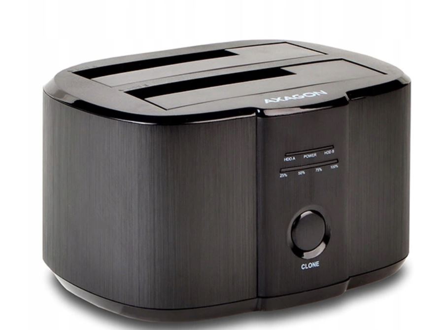

Mnie wrodzone lenistwo zmusiło do kupienia stacji kopiującej za całe 150zł :)
Robi klona dysku bez udziału komputera.

Cześć
Rozumiem że to urządzonko radzi sobie z dyskami z zainstalowanym linuxem CNC, pytam bo jestem zainteresowany zrobieniem klona dysku na SSD, i nie jest drogie.

Pod Linuksem używa się polecenia dd.
A półtorej stówki można wydać na coś innego.
Tu masz klon dysku z linuxem i pod linuxem opisany
http://trener-it.pl/strona/artykuly/3
A za 150 możesz kupić żonie, kochance czy dzieciom coś fajnego pod choinkę :)
