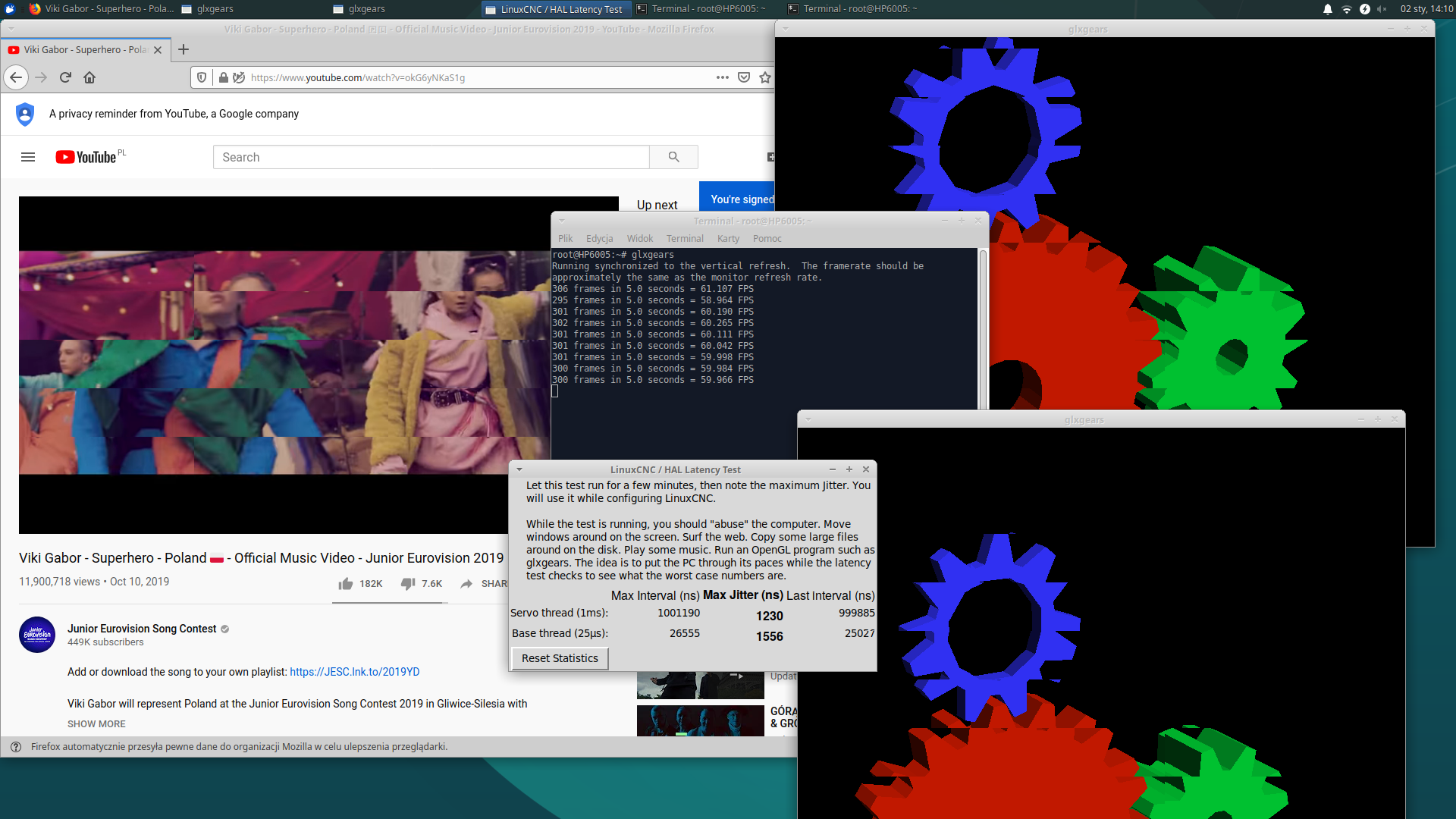

Wy sobie jałowo dyskutujecie, a ja sobie oglądam takie obrazki :
Rzecz się dzieje na komputerze, który jest na Linuxcnc Wheezy 2.7 kompletnie bezużyteczny, bo jitter idzie w miliony ...
Ja tam specjalnie wielkich zasług dla Linuxcnc nie mam, ale faktycznie z czystym sumieniem mogę powiedzieć, ze gdyby nie tacy zapaleńcy jak ja, którzy robią rzeczy podobno nikomu niepotrzebne, to byście sobie mogli kupić macha i to za pięć razy więcej, bo by żadnej alternatywy i konkurencji nie miał.
