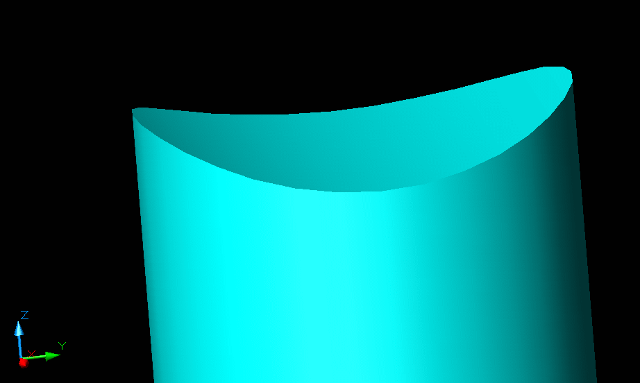

No to masz wyjaśnienie obrazkowe. Widzieliśmy tam taką wklęsłość (krzywizna w osiach X i Y):
Taka może powstać ze skurczu, albo z odgazowywania gdy ścianki są już zakrzepnięte, tak jak to opisałeś wyżej.
Może też powstać z siły odśrodkowej, ale tylko gdy oś obrotu będzie się pokrywała z osią walca.

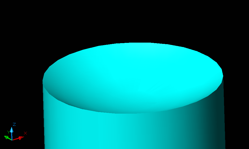

Natomiast na filmiku oś obrotu była w poprzek walca. Zatem gdyby miała powstać krzywizna od siły odśrodkowej, to powinna wyglądać tak (krzywizna tylko w osi Y):
Tam na pewno nałożyły się 3 zjawiska. Odgazowanie, skurcz i krzywizna od siły odśrodkowej.
Nie mniej jednak krzywizny od siły odśrodkowej nie widać. Na pewno tam jest, ale zniknęła na tle o wiele większej wklęsłości od skurczu/odgazowania.
Twierdzenie że wklęsłość (ta dwuosiowa, czyli dołek na środku) pochodzi od siły odśrodkowej było więc błędne, i dlatego przyczepiłem się wypowiedzi jasia.
