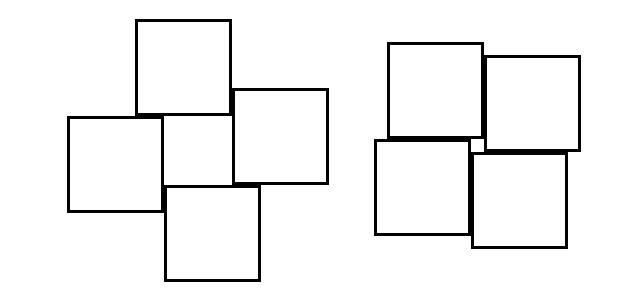

Tylko jest mały problem. Przy kwadratach nie da się uzyskać ciągłości zacisku. Są szczeliny. Pełną szczelność da się uzyskać tylko w jednym konkretnym położeniu. Rozrysowywałem to sobie geometrycznie.
A w tym filmiku o jakim mówię, były trochę zmodyfikowane geometrie. Niedokładnie kwadratowe, tylko minimalnie łukowe. Dzięki temu był ciągły kontakt pomiędzy szczękami, niezależnie od ustawionej wielkości wewnętrznego otworu. A więc dało się zrealizować ściskanie bez szczelin. Dzięki temu można ściskać materiały sypkie (nie wsypują się w szczeliny i nie blokują mechanizmu).

Ale nie przy obrotowym zamocowaniu kwadratów, jak to jest zrobione w filmiku z postu #2013.
Musiałby być ruch liniowy kwadratów.

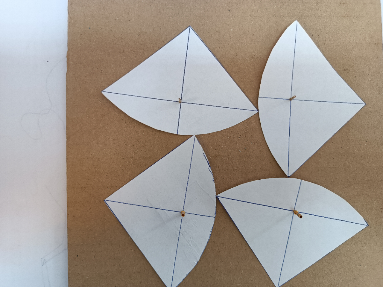

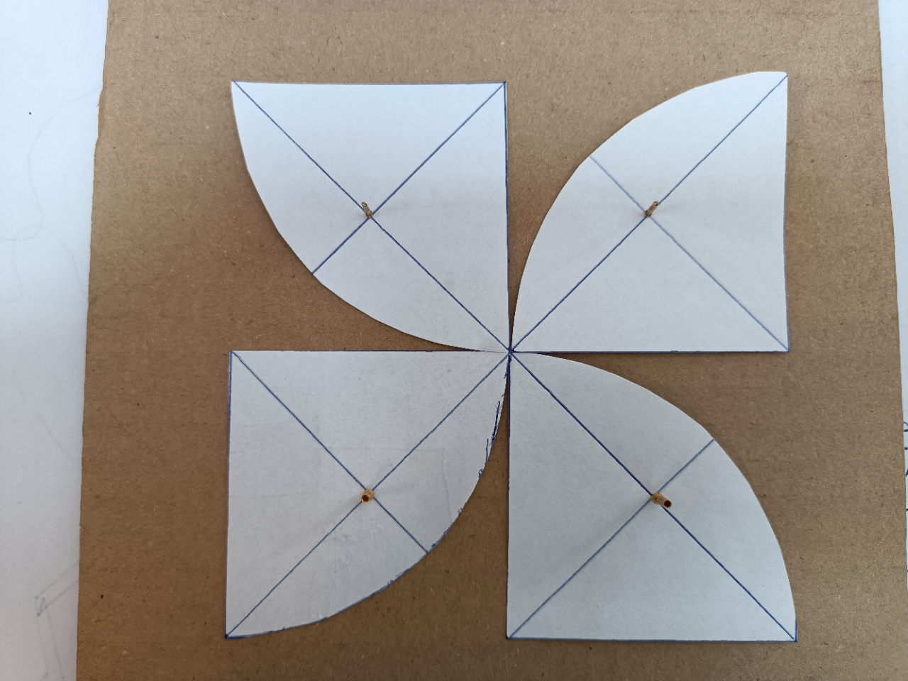

Aby to udowodnić, przeprowadziłem wysoce skomplikowaną symulację
Krzywizna zależy od wybranego środka obrotu i da się ją opisać matematycznie, a jak widać opis nie będzie skomplikowany:
Wiadomo, im środek obrotu odsuniesz dalej, krzywizna będzie mniejsza i kształt będzie zbliżony do kwadratu.
Ja za środek obrotu przyjąłem środek kwadratu (kwadratem był przed wycięciem krzywizny).

Środek kwadratu przyjąłem jako środek obrotu każdego z elementów (każdej szczęki która pierwotnie była kwadratem)
Najpierw wyciąłem 4 kwadraty, wyznaczyłem im środek i przypiąłem jeden obok drugiego tak, aby tworzyły większy kwadrat. Obróciłem 2 kwadraty o taki sam kąt, wierzchołek jednego z kwadratów "rysował" na drugim kwadracie krzywą. Wykonałem kilka ustawień, interpolowałem krzywą. Odrysowałem na wszystkich 4 kwadratach, wyciąłem, przypiąłem spowrotem na tekturce i działa.
